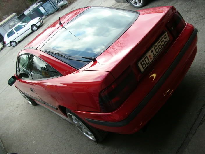

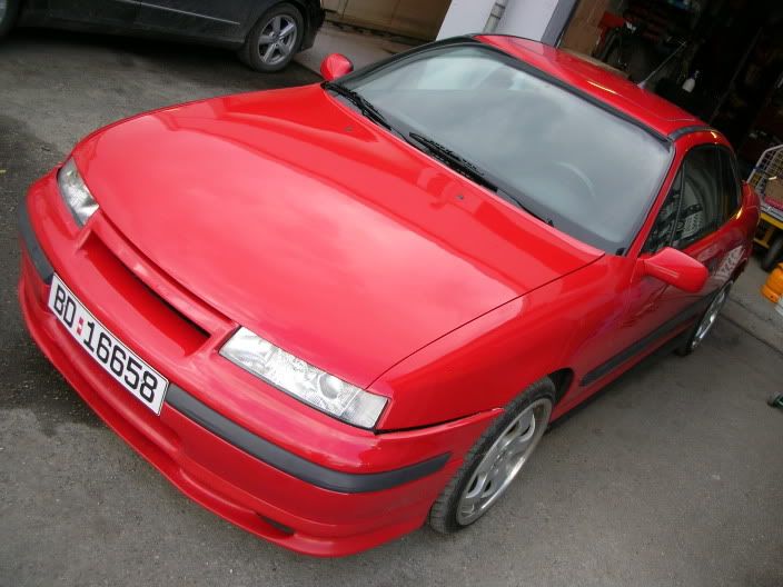

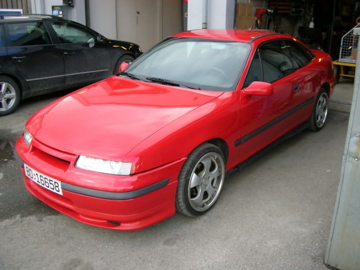

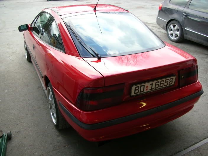

Da var det klart for et calibraprosjekt! Som topic sier så skal det bygges om en del med stor stereo og interørmodifikasjoner. Mye er allerede er gjort, og mye gjenstår. Kan starte med å si litt om bilen:
Bilen er en 1990-modell med 2,0 16v(c20xe) og 150 hester originalt. Felgene er 17" titanium, med slitte dekk(skal kjøpe nye dekk i morgen faktisk). Importbil(derfor ingen sideblinklys) og 94-panser. Blir sikkert stylingkit om ei lita stund, men må skifte begge hjulbuene bak først. Speedometeret står på 19000km.
Ellera er alt originalt med unntak av et litt slitent sportsratt og en litt dårlig tilpassa frontfanger. Vil nok skifte til en rød originalfanger i løpet av sommeren.

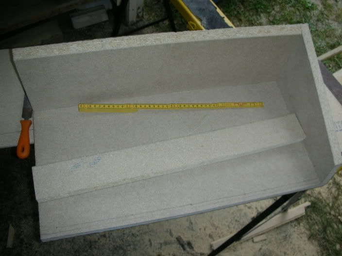

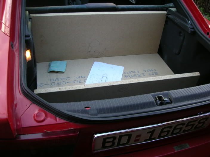

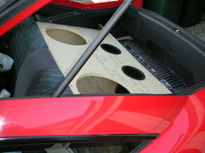

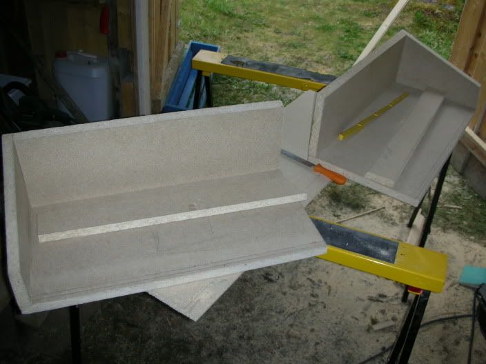

To stk RF 12" punch Hx2 skal flytte på lufta baki bilen... Her ser dere dem i den gamle kassen(er bygget ny nå, se lenger nede)

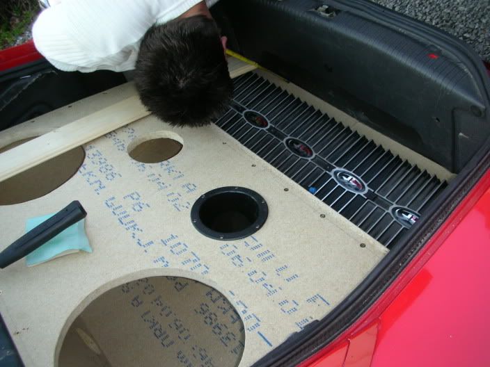

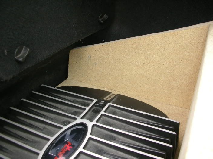

Alle komponentene som skal sørge for bass og effekt... Tre oldschool-forsterkere linket sammen i en del. Skal sitte på tvers inni bilen i egen kasse med plexiglass og neonlys over.

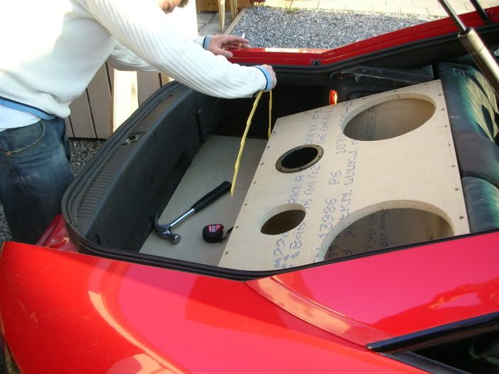

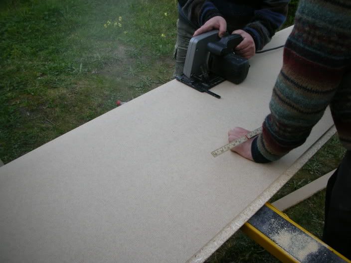

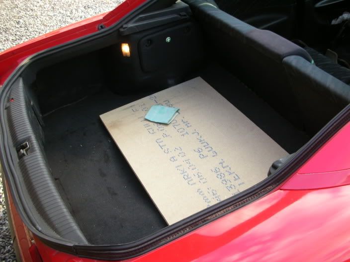

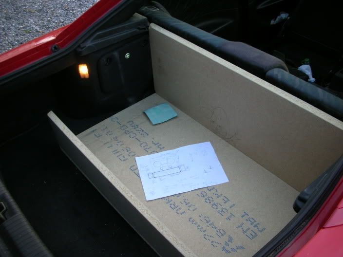

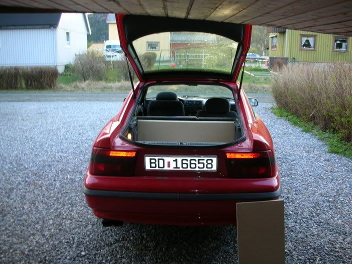

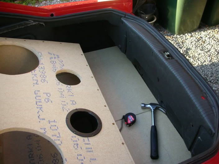

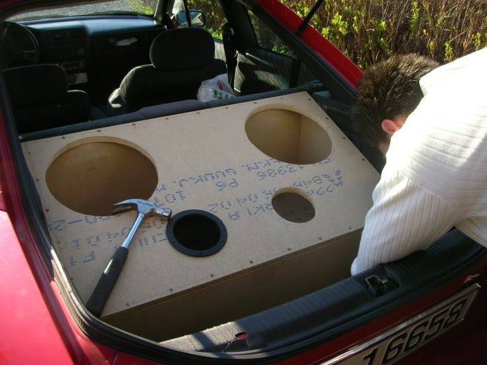

Byggeprosessen så langt forklart med bilder:
Har gjort en del mere etter disse bildene, men skal oppdatere med nye bilder så fort jeg får tid. Over hele anlegget skal det ligge en dekselplate som skal trekkes om i sort skinn. Plata har selvfølgelig hull til alle komponentene(basselementer og forsterkere. Håper å ha denne plata ferdig i løpet av neste uke en gang...)
Skiftet til ny dynamo med 15v regulator og maxima-batteri for en måned siden så jeg er sikker på å levere nok strøm. Må kjøpe to 1fahrads kondensatorer samtidig som kabler skal trekkes. Kondensatorene skal sitte på hver sin side av forsterker-rekken.

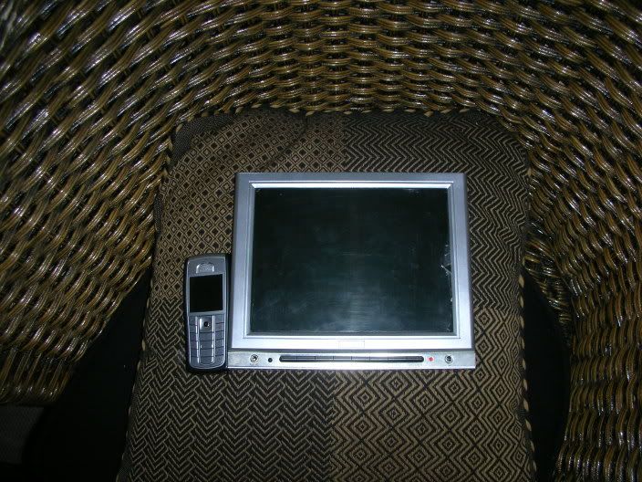

Skjermen som dere ser på det siste bildet skal monteres under basselementene(har bygget et lite "hus" til skjermen som er trukket i sort skinn). Det som gjenstår å er å tilpasse dekselplata og legge kabler. Frontsett og mellomtoner må også tilpasses bakluke og dører. Har kjøpt meg en 7" dvd indash touchscreen spiller som skal fungere som head-unit. Nye bilder komer snart!

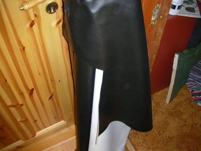

Interiør: Skal trekke om en del av interiøret i rødt(får rødt sparco-stoff i løpet av uka). Noe skal også bli trukket om i sort skinn. Dekselet i bakluka og bagasjeromsdekselet som sitter ved baklyktene blir trukket om i sort skinn av denne typen:

Aah! Clean Calibra. Ser bra ut dette. Har du skillevegg i subwoofer-kassa?
Takker! Er ikke kammer i kassen nei. Fikk høre av proffesjonelle at ett kammer ikke ville gi noen dårligere lydkvalitet enn to hvis man bygger volumet helt korrekt.
I mitt tilfelle er det ideelt med 55 liter pr.element. For å være nøyaktig så ble kassen 115 liter. Minus 2 liter pr magnet og en liter med sikaflex blir dette akkurat 110, som er 55 liter på hver.

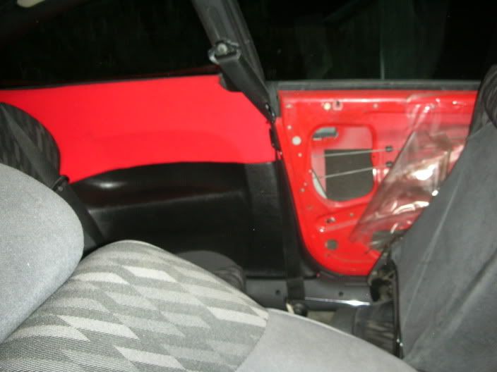

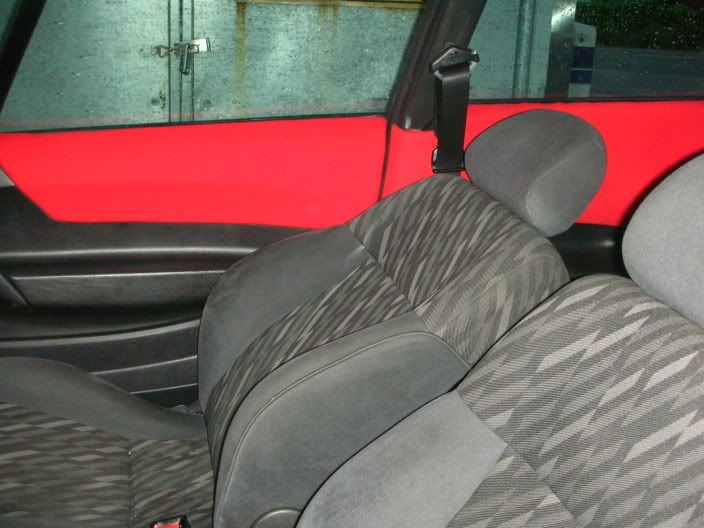

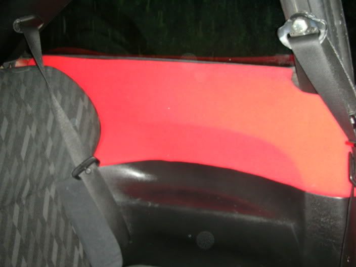

Derimot har jeg starta litt med omtrekkinga av interiøret... Fikk inn 1,5*4meter med rødt stoff fra Sparco, så har jobba litt med å ta av dørtrekkene for omtrekkint til rødt. Er ferdig med veggpanelene bak, og rekner med å være ferdig med dørene i morra. Bilder:
Ser litt jalla ut nå, men blir bedre når jeg får kjøpt skinnseter. Håper å kjøpe med meg noen godbiter når jeg skal på biltur til Tyskland i juli.

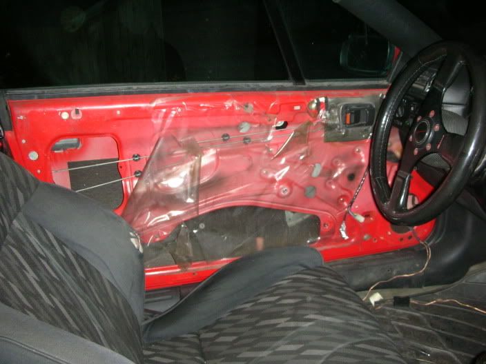

Framdøra ser ikke akkurat kul ut i kveld:

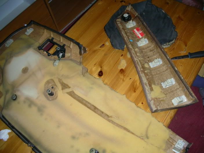

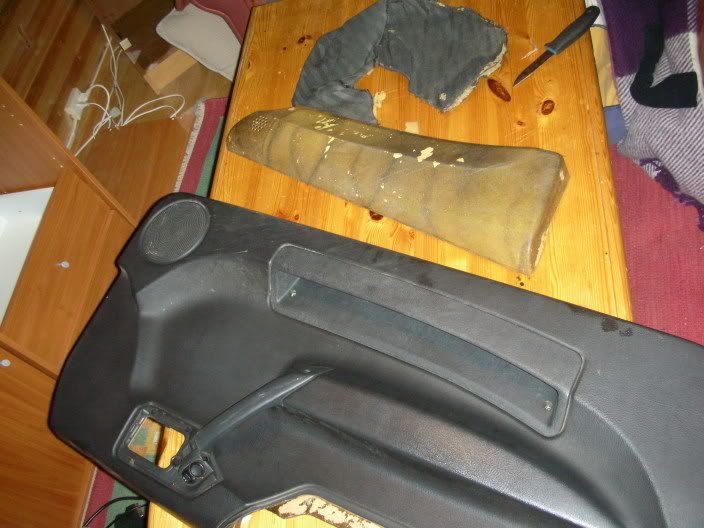

På operasjonsbenken i dag ligger ett styk dørpanel. Fikk av stoffdelen og lirka av tøyet med en kniv:
I morra skal alt dette være ferdig. Er en del jobbing med å få de sorte recarostolene jeg har liggende til å passe, så må stå på hver dag fram mot helgen.
