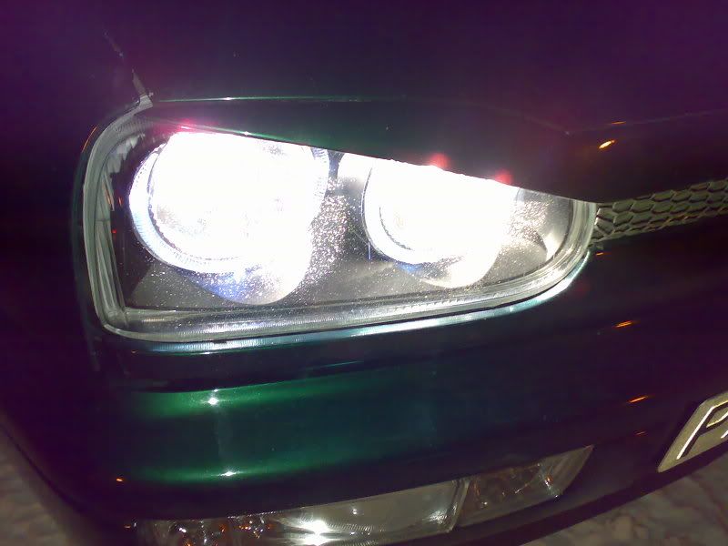

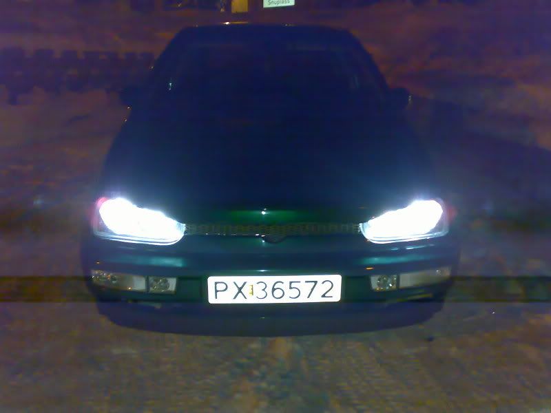

Har også koblet litt om på lysa. Syns det var noe dritt at nærlysa slo seg av når jeg slår på fjernlysa. Derfor koblet jeg litt om, slik at nærlysa holder seg på når jeg slår på fjernlysa. Deilig..

Er det mye jobb å få begge til å lyse samtidig, og gir det merkbart bedre lys..?
Jeg synes ikke det var vanskelig, eneste er at man trenger 2 dioder, eller motstander som strømmen bare går en vei igjennom. Viss ikke vil begge lysene stå på hele tiden.. Det gir jo mye bedre lys nærmere bilen, mer ut på sidene av bilen. Det er bra i svingene synes jeg.
>[ ] Opel Astra 1.6 16v, 1996 mod
>[ ] Bmw e30 325i Coupe, 1986 mod
>[ ] Bmw e46 320i Coupe, 2000 mod <-- Tråd om bilen
>[x] VW Golf III 1.8 CL Syncro, 1996 mod, solgt
>[x] Opel Rekord 2.2i, 1986 mod, vraket
Det blir jo dobbelt så bra lys da. Har koblet enveisdiode på min og, men nå har den røket, tålte nok for lite spenning. Hvor kjøpte du diodene dine?
Jeg kjøpte ikke mine dioder, var bare noe vi hadde på jobb som jeg "fikk".
Så jeg vet egentli ikke hva de heter, eller hvordan dem er. Men mine har nå holdt til nå, så ser ut til å tåle spenningen/strømmen.
