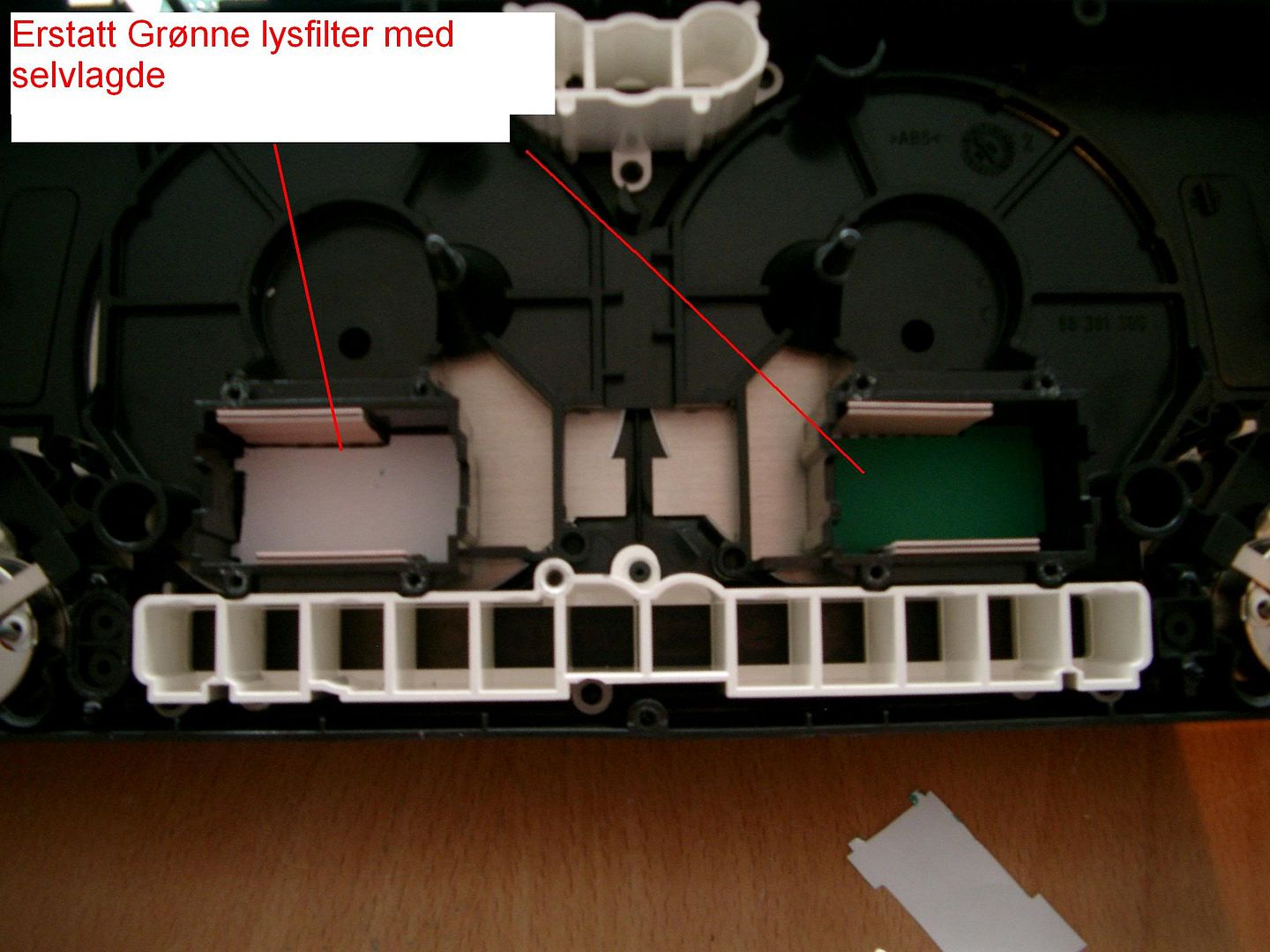

Hvis du går inn på DIY tråden og ser på innlegget til ClusterOne om hvite skiver, så er den veldig bra. Men kan vise hvordan man får blått lys bak digitalene. Du trenger da 4 blå instrumentlys. Mine er kjøpt hos lysdiode.no.
Når du er kommet hit, som på bildet
Bytter du ut de vanlige pærene med noen blå. Bare de som er merket av. Fjern skruene som er markert, og ta av instrumentene på framsiden. Da må nålene på speedoen og turtellern være av. Når dette er gjort ser det slik ut.
Eller som du sikkert ser, er det en hvit klosse over det grønne filteret, fjern den, så fjerner du filteret. Det jeg gjorde var at jeg lagde meg 2 filter av hvit papir, for å dempe lyset litt. Lyste veldig kraftig uten.
Når det er gjort kan du begynne å montere sammen igjen.

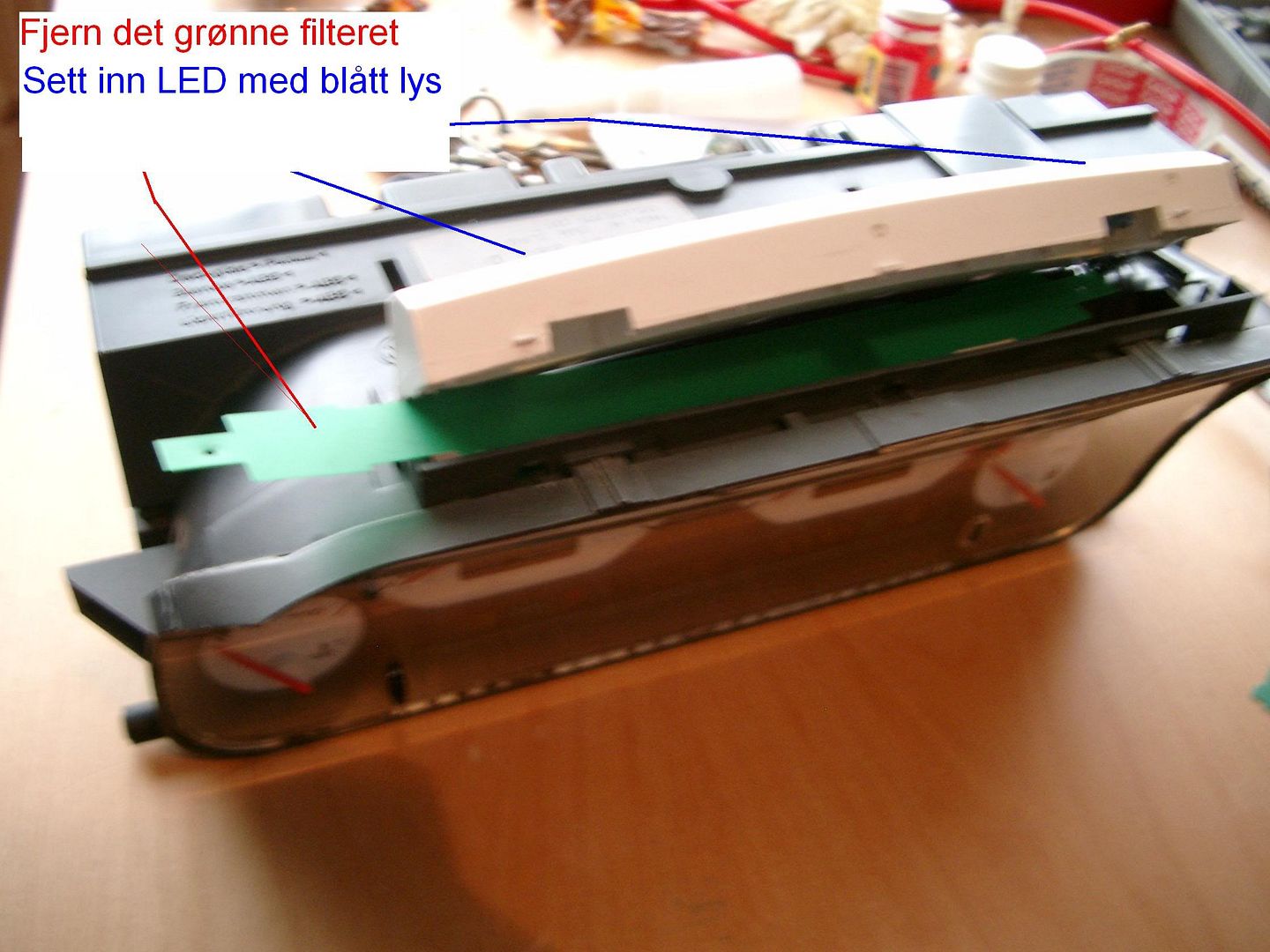

Så var det blått lys oppe i instrument huset. Veldig lett å fikse.
Brekk opp med et flatt skrujern, å fjern filteret. Bytt pærene, og vips.. Ferdig :)
Håper dette hjalp deg noe da.

er det 4 slike jeg skal ha da eller? http://www.dioder.no/catalog/product_info.php?cPath=24_33&products_id=200&osCsid=85fae09fec6ad6aceb2c1ca44f5a0b83

Ja, er 4 stk av den typen.
