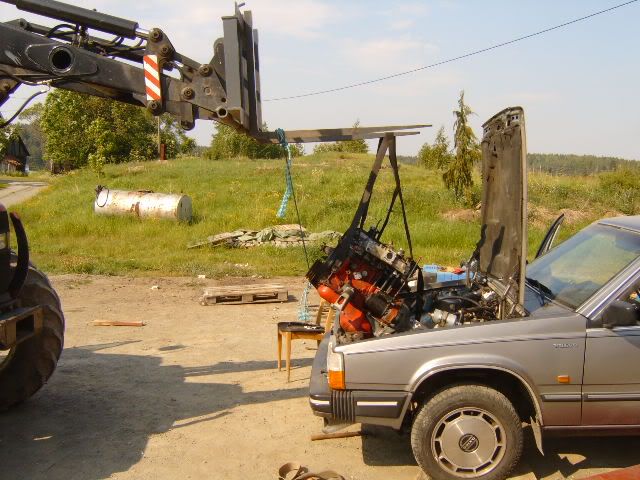

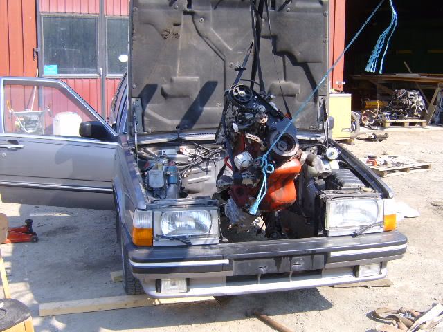

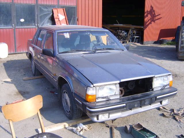

Noen bilder av udyret...
(grunnen til det blåe tauet var at jeg drev på alene)
