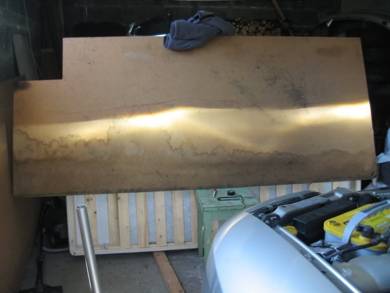

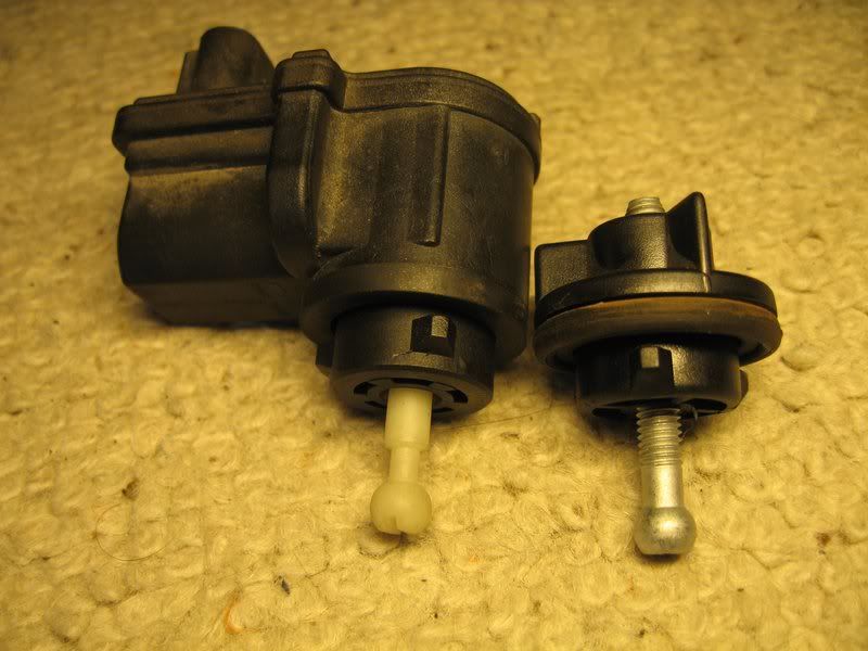

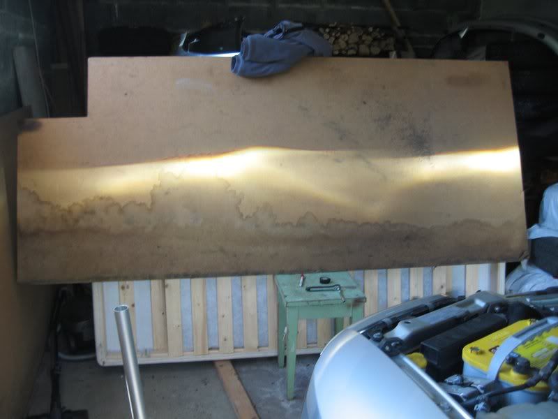

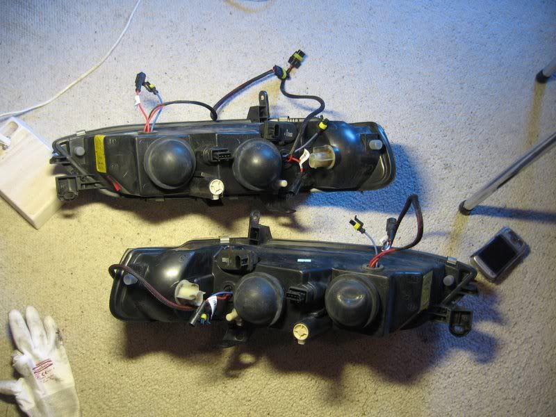

Nå har jeg endelig montert høydejusterings motorene i lyktene mine. Var enkelt med mine lykter for der var det bare til å skru ut noen plugger som var der før og sette inn motorene. Så nå kan jeg justere lyktene manuelt med justeringshjulet inni bilen :)
Ser ikke store høydeforskjellen på høyest å lavest her, men det er vel pga bilen står såpass nærme treplata som jeg brukte til å justere inn lysene etter endringen... (ser såvidt den røde streken jeg sikta meg inn på ved finjusteringa (høyest punkt))
Høyest:
Lavest:

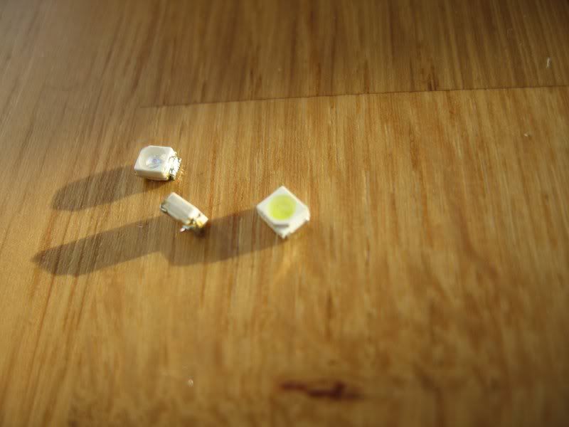

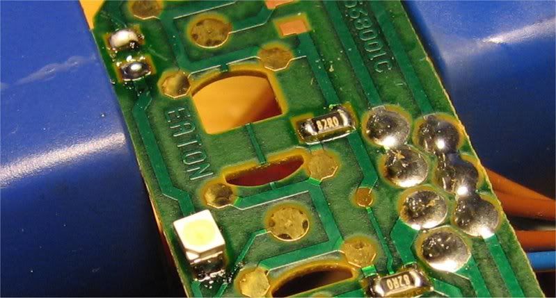

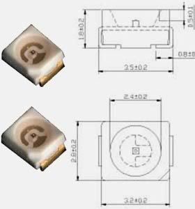

Veldig fin bil du har:) Alltid morsomt å ha noe litt spessielt;) Og de diodene du har byttet ut i instrumenter og brytere ble konge! Men de SMD diodene du byttet ut, vet du om noen av disse på dioder.no passer eller om de i alle fall ligner på de du brukte? http://www.dioder.no/catalog/advanced_search_result.php?keywords=smd+led&osCsid=cc48263c25e402930d788b3670baae1a
Jo takk for kommentar :D Må si de ligna jo voldsomt de der smd ledsene de har innpå dioder.no. Men jeg bare bestilte kit fra crazyleds i england, så der var det ikke jeg som valgte ut diodene. Han solgte som sagt de diodene i kit som ville passe min bil... Du kan jo høre med de på dioder.no om de vet hva som trengs?
Jeg ville trodd de første ledsene på siden der ville passet til Vectra ihvertfall...
