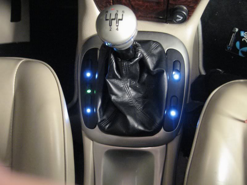

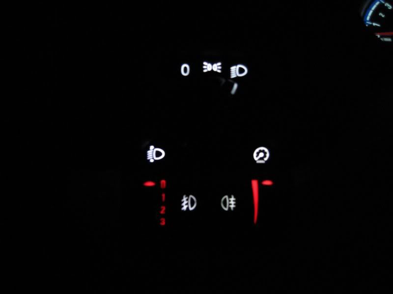

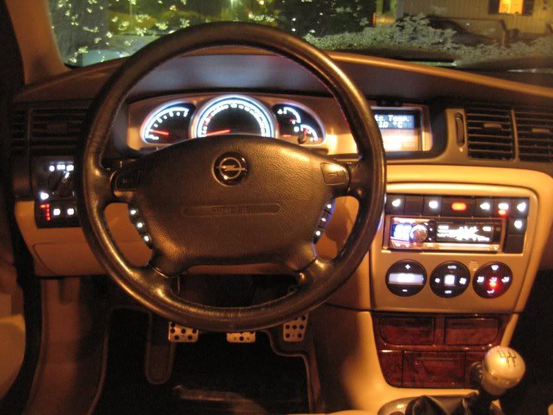

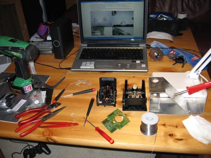

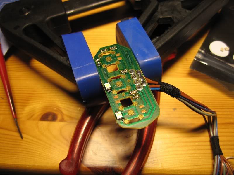

Lodda inn flere lysdioder i knappene i bilen i går. I hovedlysbryteren og i knappene på rattet...

Fantastisk!:)
Var det mye jobb? :) Kjøpt fra Dioder.no ?
Var endel jobb ja. "Putlearbeid". kjøpte dioder og fikk how2's av Crazy LEDs innpå vvoc.com. Han selger kit med det som trengs til ulike "lysoppgraderinger". http://crazyleds.co.uk/

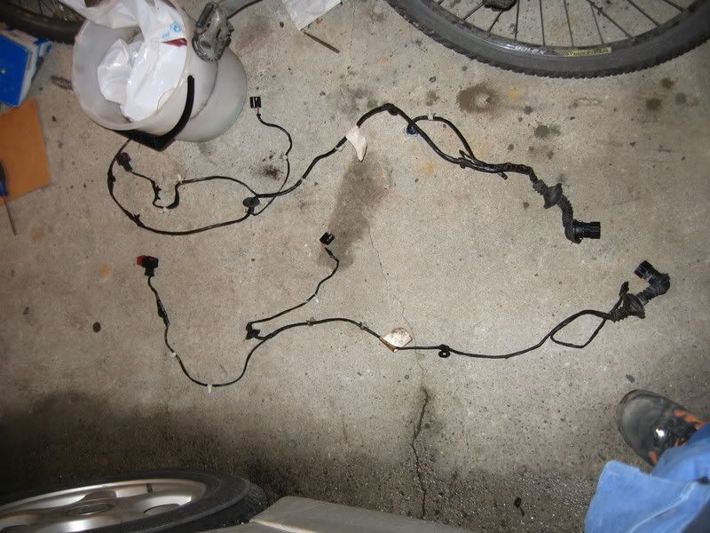

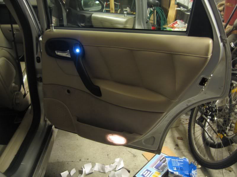

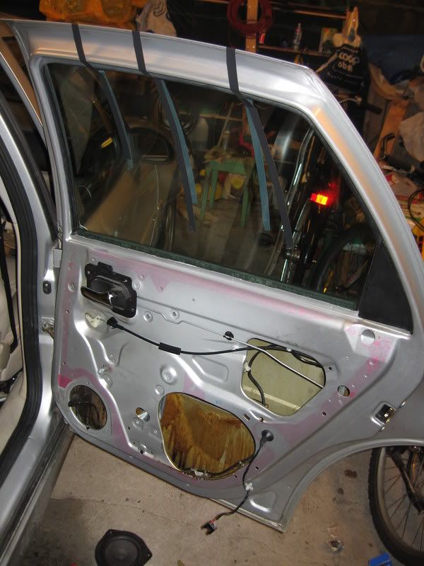

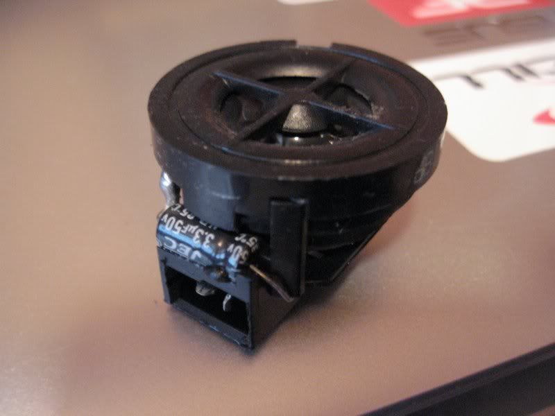

Fikk tak i ledningsnett, motorer og knapper tidligere til å bytte over til elektriske vinduer på bakvinduene. Monterte dette i helga. Hadde heldigvis det som trengtes fra før til å få dette opp å gå. Måtte bare fjerne ledningene som var der fra før, vekk med den manuelle sveiva og pop nagle inn motoren, sette inn "nytt" ledningsnett i døra, sette i en 30A sikring i sikringsboksen, ta vekk gamle vindusknapper og sette inn nye både framme og i dørene bak.
Ledningsnett for manuelt og for el vinduer:
Med det brukte ledningsnettet fulgte det også med diskanter til å settes inn oppe ved håndtaket på bakdørene :op:
Så måtte jo selfølgelig lodde inn noen lysdioder i knappene der også :D (lysene jeg har lodda inn er hvite, blei bare litt blålige når jeg tok bilde)
Lysdiodene ble noe skarpe, så må finne på ett eller annet for å "dimme" dem litt. Og som dere sikkert også ser så er det nå ett hull i dørsida der hvor sveiva var før. Noen som vet om noen plasser de kan selge en blindnippel/plugg til å sette inn i dette hullet?
Så til slutt ble det slik.
