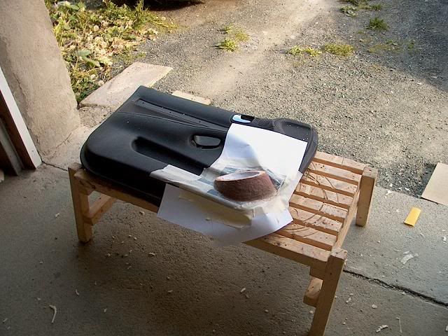

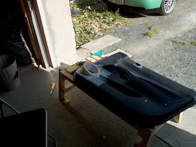

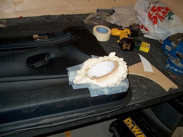

starta med å frese vekk punktsmeltinga til orginal gittrene på dørene. å fresa ut 2 mdf ringer i rett størrelse. smeltelima disse så fast i ønska posisjon å spruta på byggskumm.
så var det bare å vente på at det sku tørke. så var det frem med skarp kniv å skjere til ønsket form.

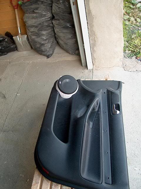

derretter var det bare å maskere litt mere å kline på glassfibersparkel.

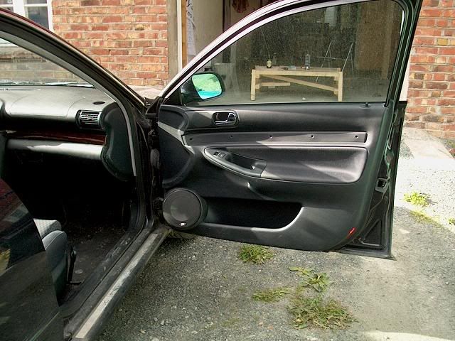

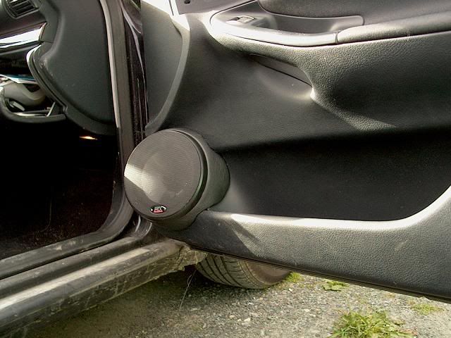

å etter MYE slit å bannskap for å få revet løs forma når den hadde tørka, så var det en kjapp runde med grovt sandpappir. så var di klar for prøvemontering. enkelt å tøfft.

Fikk du dette tett på noen måte eller skal du bare få hele dørtrekket tett om du skjønner hva jeg mener ?
Ble jo seende veldig bra ut vertfall!
Jeg lurer også på dette. Er jo litt viktig at det er tett. Lurer også på hvordan dette er festet til døren.. Skrudd fra innside eller limt eller hva..?
