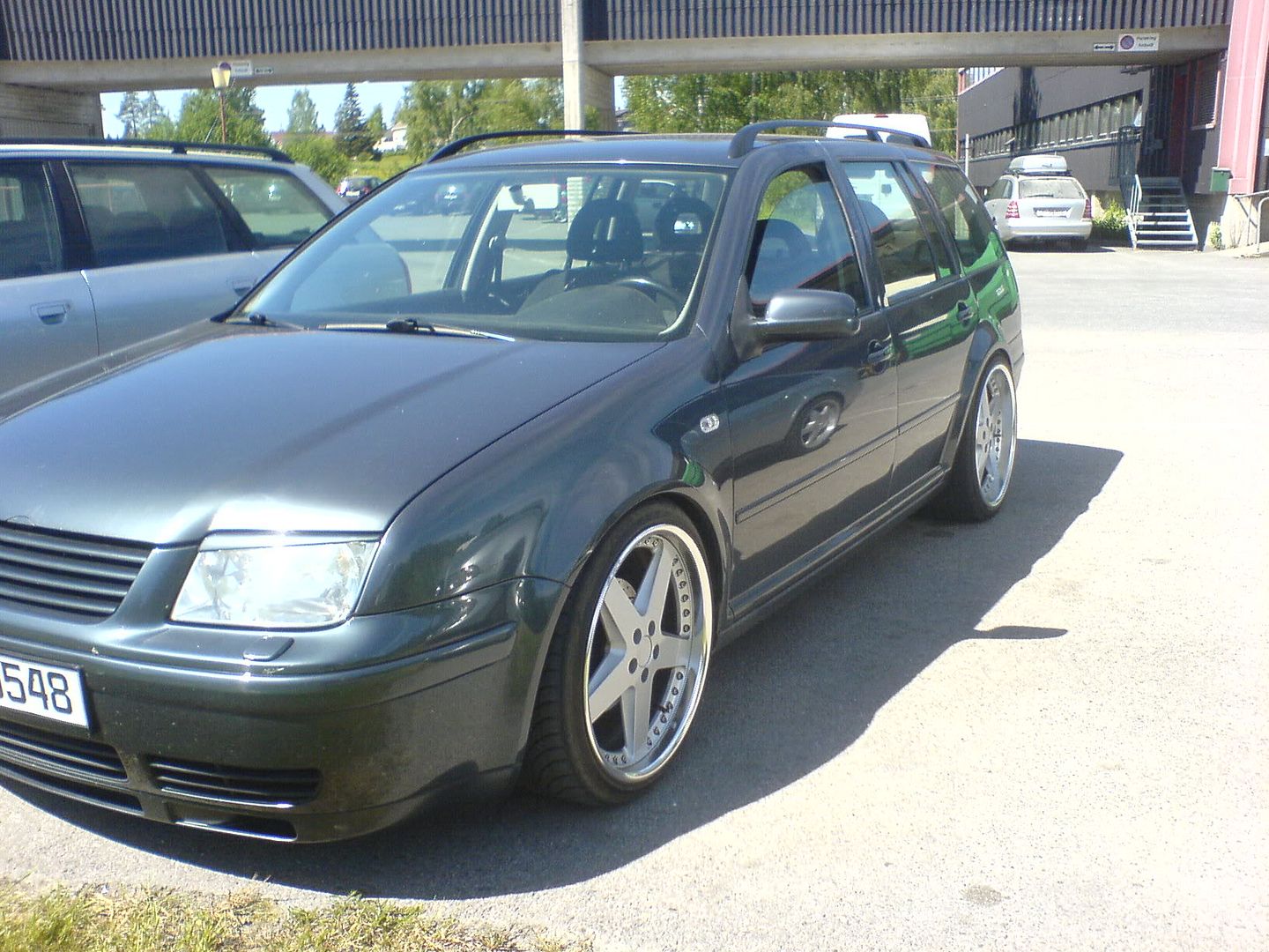

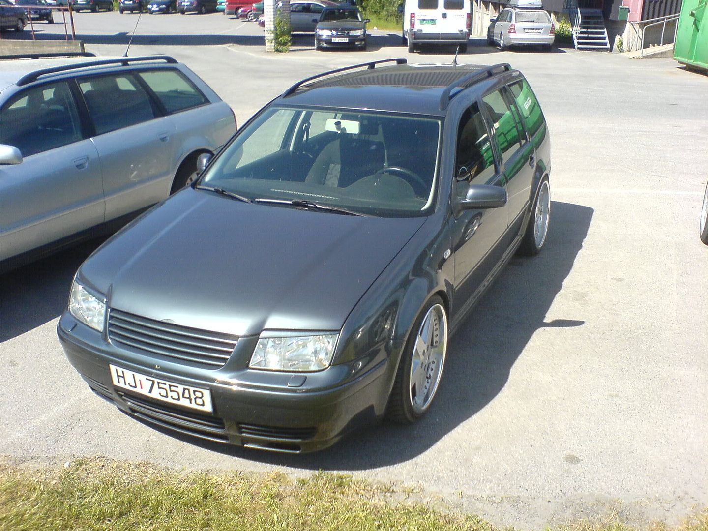

Se der ja, nå skal det nok bli bilder.... ikke verdens beste, ettersom de er tatt med mobilen og jeg ikke er noen fotograf :)
Men får da et visst inntrykk av hvordan de sitter på bilen

Da jeg kjøpte felgene var det 9" foran og 9,5" bak. Klarte å ripe opp ene felgkanten så da kjøpte jeg en ny felgring til bakfelgene og flyttet disse foran på bilen. Disse er da 9,5"-19 ET37. De felgene som opprinnelig satt foran byttet jeg til bredere felgringer slik at disse nå er 10"-19", ET på disse er jeg ikke sikker på.
Har ikke valset buene, bare klemt inn falsen som går inn i bua. Egentlig litt overrasket over at dette går bra :)
Hadde bilen skrudd ned helt ned før, men da sto sto små stag som går fra bærearmen opp til stabstaget helt i spenn. Forsøkte å forlenge disse, men da begynnte ene drivakslingen å subbe Pluss at jeg ikke kom meg av flekken da jeg bakkeklaringen var heller stusselig. Så jeg heiste den omtrent 20mm for å kunne bruke bilen uten å ødelegge bunnpanne o.l.
Dekkene som sitter på nå er 225-35 foran og 235-35 bak.
