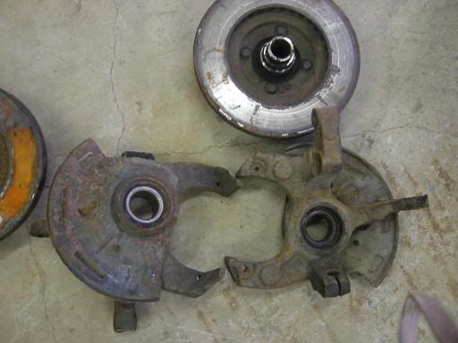

Har fått delt spindlene og skivene fram da, dette ble kostende 394,-!! Død over merkeverksteder.
Fjæra sitter ikke i spenn her, så blir orginalfjører på godkjenning ja :hello:

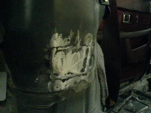

Skrapa vekk asfaltmatter, og slipa vekk restene. Kappa ut hull der bensintanken sto.
Kappa ut rusthull i begge støtdempertårna

Støtdempertårna begynner jo å se ut som en "jarlsberg" :lol:
Telte totalt 11 små og store hull som må sveises

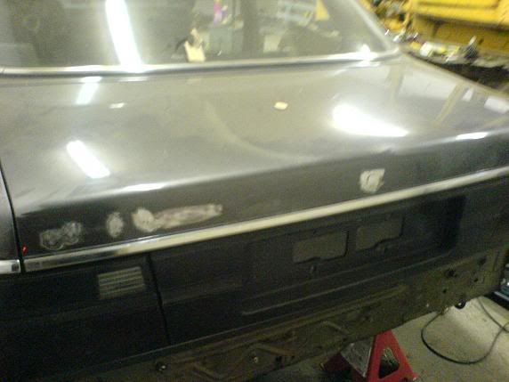

Cleana bakluka

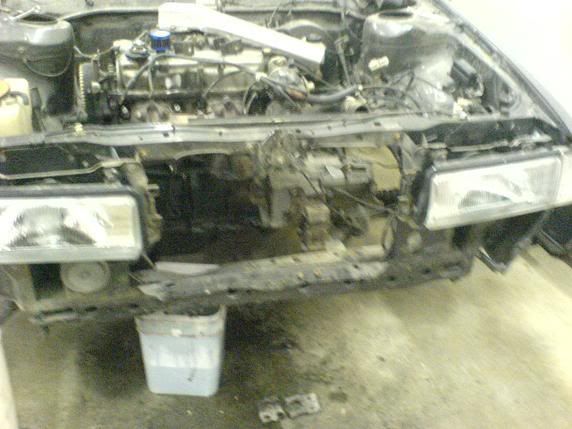

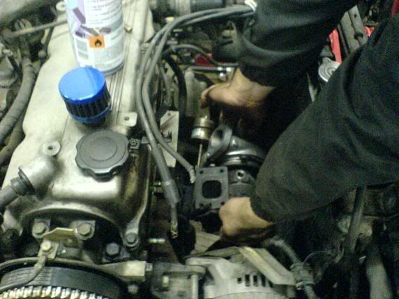

LITT trangt til turbo!
Se der ja, bedre plass.. Ny radioator står på innkjøpslista, skal plasseres lengre frem
Sry for bad pics!
