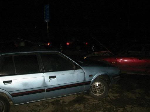

22:50 Glad og fornøyd ankommer jeg og en kamerat trondheim, klar til å hente delebilen
23:50 Alt klappet å klart, bilen festes i slepetau, og veien hjem fra melhus begynner
04:40! Ankommer Verdal med delebilen, HELT I RUTE! :lol: :lol:
Trondheim - Verdal (10 mil) på 5 timer er ikke så værst

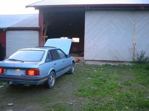

Fikk "taua" bilen siste stykket opp til der hvor prosjektet pågår
Påplass med seg! Demontering orka jeg rett og slett ikke å begynne med.. Tar det til uka!
Merk bulken på framskjermen.. To gutter i seiersrus over å ha kommet helskinna hjem ;)

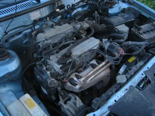

  Probe GT skrev:
looking great ;)
Merklig plassering av den fordeleren, åssen motor er dette? gjetter at det er 12ventiler :D Noe mer du har gjordt hoved bilen da?
gøy med road trip forresten, viktig og finne på mye klovneri på veien til og fra... minner for livet :D
stå på Znipy;)
Hehe, nei dette er ikke 12 ventiler.. 8ventiler it is;) Samme blokk som på 8v forgassermotor på samme karosseri, bare anna topp og med innsprut.
ja.. sykeste turen.. jeg har ikke fått tilbake kortet enda, det er ikke skilt på delebilen, å du skal tro det var en nervøs herremann som satt i delebilen hele veien hjem! (altså meg;) )

hehe, det kan jeg tro! Den fordeleren er jo kobla på kammen sant? men må jo være et ledd der ellno.. hakke sett den detaljen før...snodig greier..
ser ut som det er samme motor fester som F2T, hvorfor ikke kjøpe en slik en med orginale 330cc dyser turbo innmat god nok 400hk? Jeg vet om folk i USA som kjører 400hk på orginal dysene, det er rått :D
den går til kammen ja! kan ta et bilde neste gang så kan du få se:)
Vel, nå har jeg allerede gt bilen stående klar til demontering, så tror ikke jeg satser på 12Ventilern denne gang.. Har tenkt å bruke forgasserblokka på innsprut-toppen
forgasser stemplene har lavere komp enn innsprut (8,5 på gasser, 10,4 elns på sprut) så jeg tror jeg skal få til et bra opplegg her, kombinert med megasquirt:tannløs:
