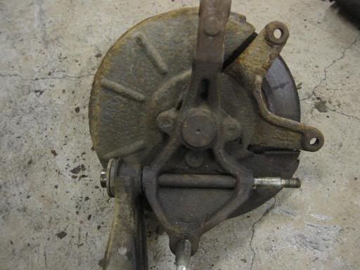

Har begynt å plukka ned det jeg trenger av GT bakstillinga (skivebrems)

Slo ryggen da jeg endelig fikk ut bakstillinga, samt denne bolten fra spindelen bak fra delebilen.

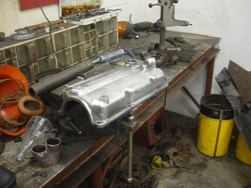

Så fikk ikke gjort så mye da ryggen var vond.. pussa litt toppdeksel da

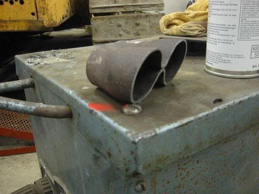

Har også laga ny overgang mellom turbo og manifold. Mangler bare litt finpuss før den kan sveises på flensen
