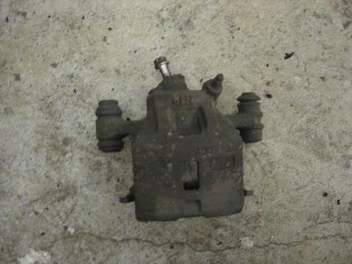

Da har jeg fått begynt på sandblåsinga.. Fikk bare tatt en idag men..
Jeg både sandblåste og pussa med negerkuse på kalipperen.. Tok grovarbeidet med kusa, og tok resten med sandblåsing.
Her holdt jeg på.. bli en del sand

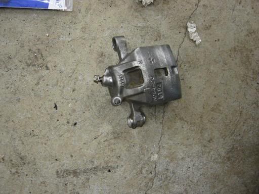

Ferdig. Sammen med rep.settet bli jo dette så godt som ny nesten :)
Før og etter pussing

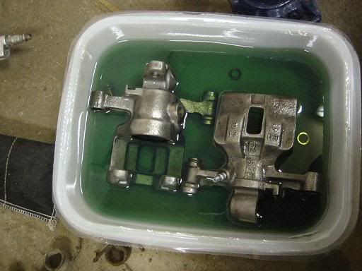

Så var det bare å legge den i.. såpevann? :lol:

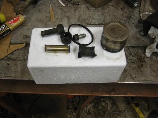

Innmaten ligger å godgjør seg

hehe, se her ja.. har plukket løs det der engang og, veldig like kalippere også:) Husk å smør dem inn godt igjen da, fikk du med olje i rep kittet eller bruker du bare bremseveske?
Trengte du ikke noe spesial verktøy for å skifte pakningene å sånn?
Var ikke olje med med..smører sylinderen inn med bremsevæske, og "håndbrekksdingsen" med noe fett.. Slik var det når jeg demonterte også, så satser på at det blir rett smøring.
Nei, trengte bare et flattjern til pakningene

hmm.. for de som lurer på om jeg er en dust, så er det ikke såpevann altså, det er vanlig avgiftsfri diesel :doh
Jeg satt faktisk og lurte på, hva er det han driver med,,hehe

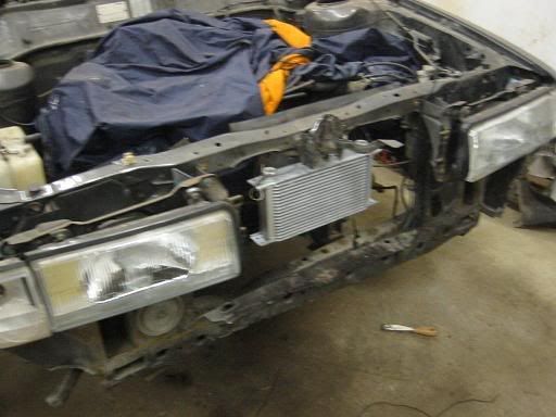

hei du:)
kjekt prosjekt å kikke på. ser ut som det ender opp som en ganske bra rakett til slutt dette!:) *stå på*
men jeg bare lurte på hvor du har kjøpt oljekjøleren. (kan vær du har skrevet det tidligere og at jeg bare ikke har lest det... hehe:) men hvor?)

Heisann, takker for kommerntar :)
Oljekjøleren ble kjøpt igjennom et gruppekjøp arrangert av MOGN, fra utlandet et sted.. husker desverre ikke hvor. Kosta 1200kr + moms for oljekjøleren pluss slanger og sandwich
