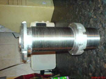

maxis Skrevet Juni 16, 2006 Rapporter Share Skrevet Juni 16, 2006 disse greiene jeg kjøpte er å anbefale: Siter Lenke til kommentar Del på andre sider More sharing options...
VEPSEN Skrevet Juni 17, 2006 Forfatter Rapporter Share Skrevet Juni 17, 2006 Maxis: Se der ja! Det så endel bedre ut! Bytter man ut hele fjærbeins røret eller er dette no man trer utapå det gamle røret? Så at SAM hadde endel forskjellige rør, hvilket kjøpte du? Noen av røra var jo såpass dyre at skal man ha rør og dempere så er ikke veien til de billigste sellholm beina lang... Siter 244 Turbon lever igjen!! (med mosegrodd grill etter 3-4år med lagring på gressbakke...) 04 Nissan navara 87 bmw 320i 73 amc hornet Lenke til kommentar Del på andre sider More sharing options...
maxis Skrevet Juni 17, 2006 Rapporter Share Skrevet Juni 17, 2006 bytter ut hele røret ja,tror de delene på bildet over kosta ca 3000sek inklusive frakt. syns ikke det er ille jeg. Siter Lenke til kommentar Del på andre sider More sharing options...
VEPSEN Skrevet Juni 17, 2006 Forfatter Rapporter Share Skrevet Juni 17, 2006 Neida, 3000SEK er grei pris det. Men jeg trenger dempere og fjærer i tillegg, og da er er det ikke så mange tusenlappene opp til sellholm. Må regne litt her.... :) Takker så meget for nyttig informasjon. Siter 244 Turbon lever igjen!! (med mosegrodd grill etter 3-4år med lagring på gressbakke...) 04 Nissan navara 87 bmw 320i 73 amc hornet Lenke til kommentar Del på andre sider More sharing options...
