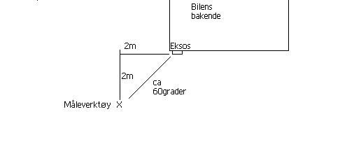

Du har lov til å ha +/- 5dB støy i forhold til org. tall som står i vognkortet. Måling blir utført på to forskjellige måter.. Måling blir utført slik at man fra eksosens utløp går 2m til siden og 2m bakover.. Isåfall så blir det da målt i ca 60graders vinkel, 2m fra eksosen din.. Biltilsynet og NAF gjorde ihvertfall det på min bil..
Lagde en halv crappy tegning for å få det mer forståelig..

Hvordan får du 60 grader der?????
Som jeg skrev, så blir det brukt to metoder.. Enten to meter ut og 2 meter tilbake, eller i 60graders vinkel 2 meter fra eksosens utløp.. Og ja, jeg er smart nok i hodet til å skjønne at det ikke er 60 grader der..
