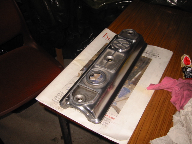

pololars Skrevet Juli 8, 2003 Rapporter Share Skrevet Juli 8, 2003 Holder på med akkurat samma greia selv. Mye jobb og mye pussing. Jeg kjøpte polerskive på Biltema. Det funket bra. (Tips: Kjøp fler!) :D Her er et bilde hvor jeg er ca halveis: Siter Eat Sleep Volkswagen Lenke til kommentar Del på andre sider More sharing options...

TG1 Skrevet Juli 9, 2003 Rapporter Share Skrevet Juli 9, 2003 og her er et eksempel på hvor bra det kan bli hvis du legger litt arbeid i det: forresten,boXer...synes det var litt "drøyt" og hoppe rett fra 250 til 1000-korning... når jeg driver med sånt,bruker jeg 100,180,240,320,400,600,800,1000 og 1200 korning.... :D regner med det blir blankere hvis du pusser med litt flere forskjellige korninger mellom 250 og 1000... Siter snow junkie Lenke til kommentar Del på andre sider More sharing options...
boXer Skrevet Juli 9, 2003 Rapporter Share Skrevet Juli 9, 2003 Originally posted by TG1 og her er et eksempel på hvor bra det kan bli hvis du legger litt arbeid i det: regner med det blir blankere hvis du pusser med litt flere forskjellige korninger mellom 250 og 1000... Blir ikke noe forskjell, må bare pusse lenger med 1000papiret. Men det blir nok bedre med 1200-1500, 1000 er nok for lite egentlig. Trur jeg brukte 1400 på skriften på topplokket (mye blankere), men hadde ikke finere enn 1000 når jeg tok resten senere. Skikkelig najs shine på de VW delene ;) Siter Lenke til kommentar Del på andre sider More sharing options...
