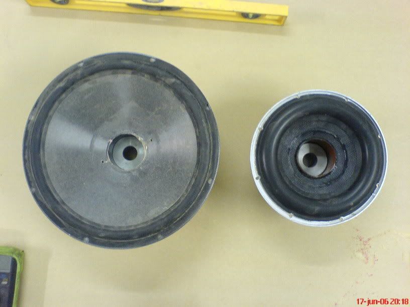

sfh Skrevet Juni 18, 2006 Rapporter Share Skrevet Juni 18, 2006 hva skal gjøre om man har en sprengt focal utopa 38cm, sprengt fordi spolen løsnet fra membran og deretter brent spolen, og man kjeder seg en lørdags kveld og går på en hestekur på antibiotika og det som verre er med trekanter på esken....? -jo...man trasker rundt i garasjen og i alle hyller og finner en defekt mds 10", tinselwires løsna fra spider, men har en fullt brukbar 3" spole... men..jaggu..3" spole...hm...det har utopia 38 også :D -så da har man dette : -og mds i deler : -og focal i deler : og et lite problem... mds spolen er 52mm høy..bare litt mer enn focal spolen...men det er ingen problem..betyr bare mer xmax det da :D : -et annet problem er at spolen på mds er dobbelt så tykk som på focal og for trangt i gapet, så da drar man av litt sånn derre tråd , og man får en 2ohm spole :p men får jo den inni da..hehe...: og subben spiller som bare det den....bare jeg får tid til å måle T/S parametrene såpass jeg får bygd en kasse til den ;) problemet er at focal-spideren slår i bunn på chassi ved mer enn 14mm slag :( hehe.... men skal legge ut et par videoer såpass dere ser den faktisk flytter på seg...haha.... en lørdagskveld well spent vil jeg si :D mvh, Stig Siter 1986 bmw 318i 1987 Ford Escort xr3i Lenke til kommentar Del på andre sider More sharing options...

sfh Skrevet Juni 18, 2006 Forfatter Rapporter Share Skrevet Juni 18, 2006 Konge! :) Skulle ønske jeg klarte det samme. Raska på med videoen, og gjerne noen flere bilder av det ferdige elementet. konge å konge...hehe...kjede man seg så kjede man seg... jeg snudde støvhetta inn ut så focal merket ikke vises..for det er vel ikke en focal lenger :p eller hur....? Siter 1986 bmw 318i 1987 Ford Escort xr3i Lenke til kommentar Del på andre sider More sharing options...
sfh Skrevet Juni 18, 2006 Forfatter Rapporter Share Skrevet Juni 18, 2006 haha!! den kan jeg tenke meg å se også ;) Rått å kunne gjøre slik bare ved å raske dammen litt!! ikke noe å le av :p hehe... det som er litt fan er vel at jeg fiksa focal-spolen idag :( jeg kunna fått meg en orginal utopia jeg nå...hmf...jaja...får vel røske den i biter å fikse den igjen :D å en ting til...denne focal`en er noe av dårligste limte elemente jeg noensinne har vert borti...jeg løsna alle deler meget lett, som feks opphenget fikk jeg løfta litt opp me et skrujern og på resten drog det av med et par fingre...spideren også løsnet like lett.. er dette limt med tanke på en lett reperasjon eller...spare på limet...? hm... ikke annet å vente at formeren løsna fra membranen sier jeg.... :assman Siter 1986 bmw 318i 1987 Ford Escort xr3i Lenke til kommentar Del på andre sider More sharing options...

sfh Skrevet Juni 18, 2006 Forfatter Rapporter Share Skrevet Juni 18, 2006 Artige saker, hehe :DDet du har nå er en "Fomdsal". Passe fint å uttale når en er full av antibiotika og uhumskheter i bihulene skulle jeg tro... Grommere? Jasså, spit it out gutt ;) hm...fomsdal... noen bedre.. ? :D godt mulig det blir såpass gromt jeg må i dreiebenken å få meg en tykkere topplate ;) du vet, at på en sub så er det magneten og stålet som koster, dette (mds) chassiet får man vel for 2-500 ;) og det er jo på elementer til ca.8000 :D så om topplaten og magneten på mds ikke er helt på jordet kan det faktisk brukes alt fra RE se10 til andre morsomme greier ;) Siter 1986 bmw 318i 1987 Ford Escort xr3i Lenke til kommentar Del på andre sider More sharing options...

sfh Skrevet Juni 19, 2006 Forfatter Rapporter Share Skrevet Juni 19, 2006 Hadde vel vært enklere å bare reparere bruddet i orginal spolen til Focal elementet men.... det er ikke sååå morsomt det da...dessuten ser du hvor oppfliset å jævlig den ser ut etter at den løsnet... alt papiret har mer eller mindre løsnet helt fra formeren :( men jeg har jo fiksa spolen/tråden uansett da ;) Siter 1986 bmw 318i 1987 Ford Escort xr3i Lenke til kommentar Del på andre sider More sharing options...
