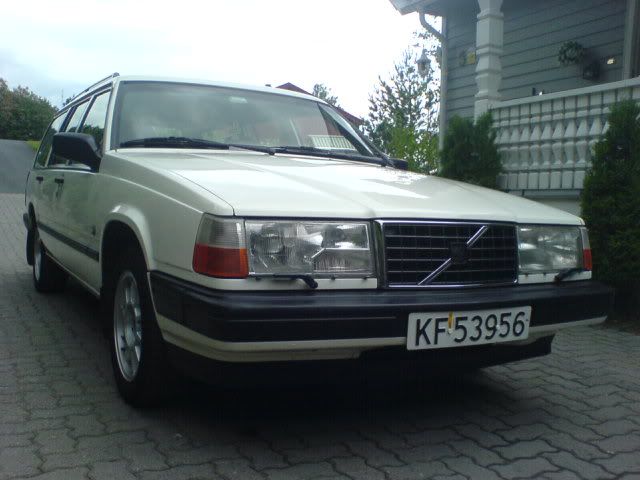

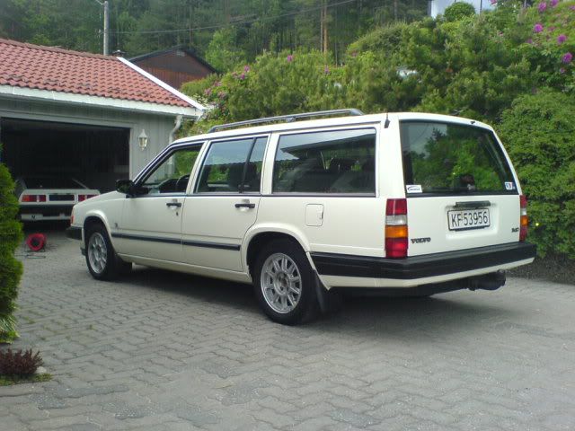

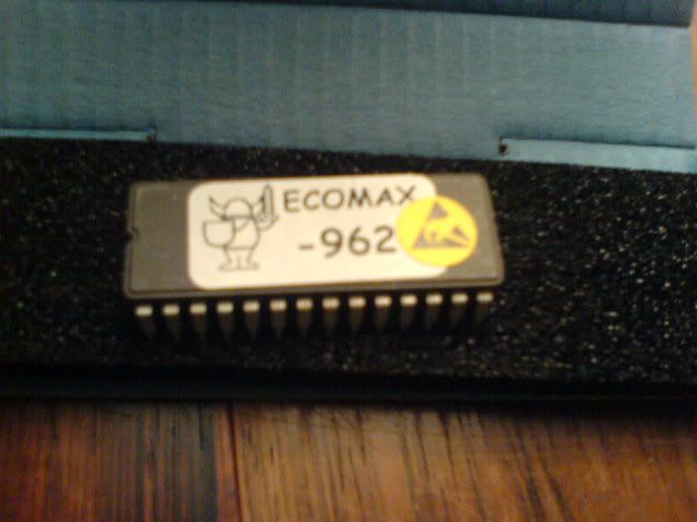

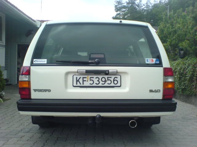

bvg Skrevet Juni 18, 2006 Rapporter Share Skrevet Juni 18, 2006 Tenkte jeg skulle slenge meg på trenden og skrive litt om den trofaste sliter'n min. Bilen er en 95mod 940 stv jeg har eid i snart 2 måneder. Den er så og si helt orginal, og skal heller ikke gjøres så mye med da det er bruksbilen :) Den har hatt to voksne eiere og fremstår som veldig hel og fin, med bare 138.000 på teller'n bør dette være bil i mange år enda. Til nå har jeg kasta i en slik liten kjekk sak: (Takk til Turboperformance for kjapp levering og god hjelp til amatør) og jeg kjører på ca 0,8 i trykk, bilen er jo som en drøm å kjøre, med krefter som ikke står i stil med utseendet! :well Planen fremover er å få på hvite blink hele veien, og nye dempere med senkefjører, da den kjører på orginaldempere fra 1995. (Gyngestol) Åsså har jeg lyst på litt mer felger da...får se hva det blir til ;) Siter 74 Escort 81 Ford Capri 95 Volvo 940 Lenke til kommentar Del på andre sider More sharing options...
