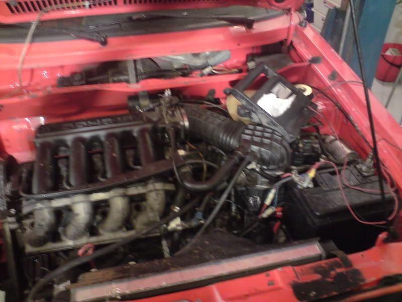

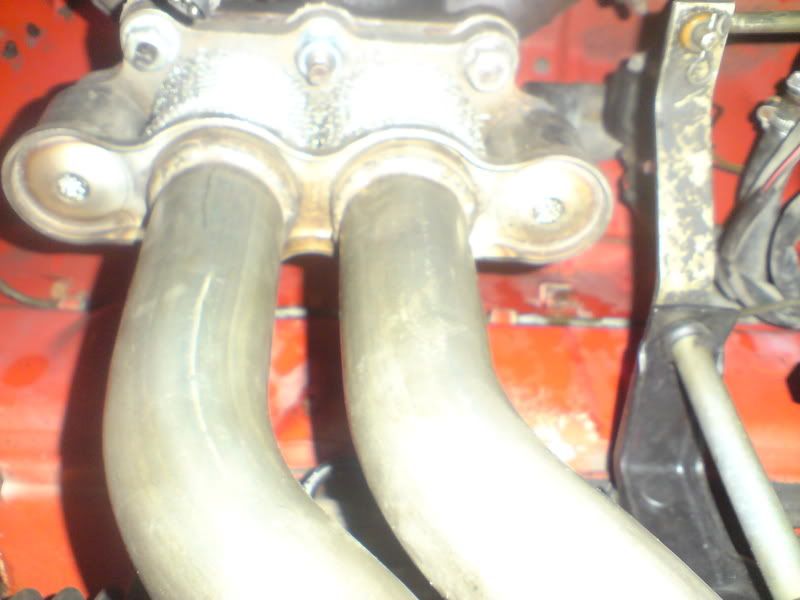

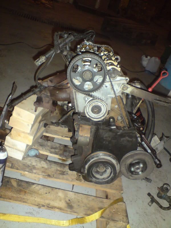

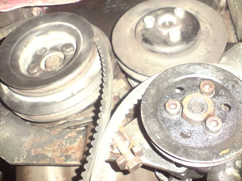

pumpedyse Skrevet Januar 22, 2008 Forfatter Rapporter Share Skrevet Januar 22, 2008 Jeg bestemte med ganske tidlig at jeg bygge om bilen slik at den skulle få litt mere hester. så jeg begynte og kjøpe inn deler til denne ombyggingen får et 1 års tid siden... jeg valgte da og gå får scirocco løsning. da jeg føler at den ligger nærmest i familien med golfen. selve motoren er tatt fra en Golf 2. manifold og grenrør er tatt fra scirocco 16v. da slipper jeg bygge om /sveise grenrør og giroverføringer. slik at dette blir hel ved. jeg tok utgangspunkt av det orginale ledningsnettet etter tips fra RA. siden jeg har gti fra før så passer det meste over.. noen ledniner ble kortet inn og noe ble forlenget. siden jeg har valgt scirocco løsning så måtte jeg forlenge noen innsprøyings dyse slangene. har bestilt meg orginale til rocco. nå slik at jeg legge disse på rette plassen. ;) en liten utfordring kom jo når jeg skulle montere reimene da jeg har servo på min bil. heldigvis så hadde RA noen gamle motorer med disse reimhjulene jeg trengte.. takker og bukker RA. selve eksosen valgte jeg og gå for Simons med kombinasjoen med rocco røret så blir det da 3 lydpotter. så bilen går veldig stille. med en dyp brumming. noen bilder: Siter DOFFEN Alt av golf 1 deler kjøpes (til rett pris) Har også mye deler til golf 1 og golf 2, hvis noen trenger så er det bare og spørre. Lenke til kommentar Del på andre sider More sharing options...

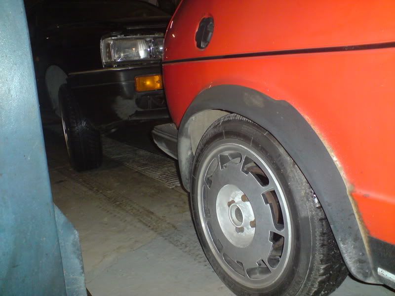

pumpedyse Skrevet Februar 4, 2008 Forfatter Rapporter Share Skrevet Februar 4, 2008 liten høyde forskjel ahh verksted med 24 grader og t-skjorte... hva rust på skivene mine..... Siter DOFFEN Alt av golf 1 deler kjøpes (til rett pris) Har også mye deler til golf 1 og golf 2, hvis noen trenger så er det bare og spørre. Lenke til kommentar Del på andre sider More sharing options...
Böhser Onkäl Skrevet Februar 4, 2008 Rapporter Share Skrevet Februar 4, 2008 Herlig ombygging:). Men er den første potta original til Rocco? Normalt skal katen sitte der (på de bilene som har). Derfor har det originale stabstaget til Rocco 16V en "knikk" for å gå klar av katen. Nå bør 14" kappskivene ha litt å drive med framover:D. Siter Lieber Weber im Ohr als Lader am Arsch... Lenke til kommentar Del på andre sider More sharing options...
pumpedyse Skrevet Februar 4, 2008 Forfatter Rapporter Share Skrevet Februar 4, 2008 Herlig ombygging:). Men er den første potta original til Rocco? Normalt skal katen sitte der (på de bilene som har). Derfor har det originale stabstaget til Rocco 16V en "knikk" for å gå klar av katen. Nå bør 14" kappskivene ha litt å drive med framover:D. dette er orginalt til Rocco. resten er fra simons passer rett på bilen uten sveis eller kapping. bare sommern kommer nå sånn jeg får brukt den. Siter DOFFEN Alt av golf 1 deler kjøpes (til rett pris) Har også mye deler til golf 1 og golf 2, hvis noen trenger så er det bare og spørre. Lenke til kommentar Del på andre sider More sharing options...

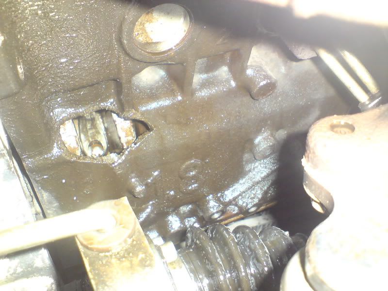

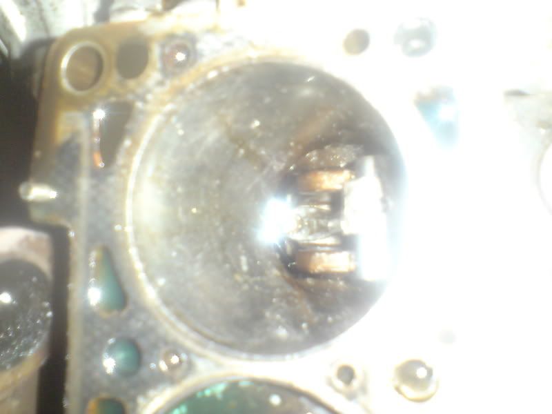

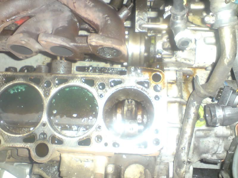

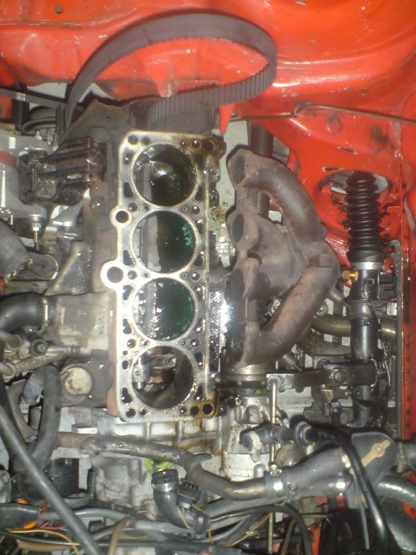

pumpedyse Skrevet Februar 15, 2008 Forfatter Rapporter Share Skrevet Februar 15, 2008 etter havariet så har jeg tatt av toppen.. finn en feil. Siter DOFFEN Alt av golf 1 deler kjøpes (til rett pris) Har også mye deler til golf 1 og golf 2, hvis noen trenger så er det bare og spørre. Lenke til kommentar Del på andre sider More sharing options...
