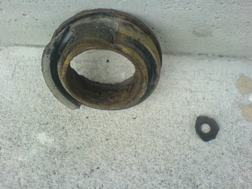

øvre fjørholder? bake.. trenger hjelp
trebor87

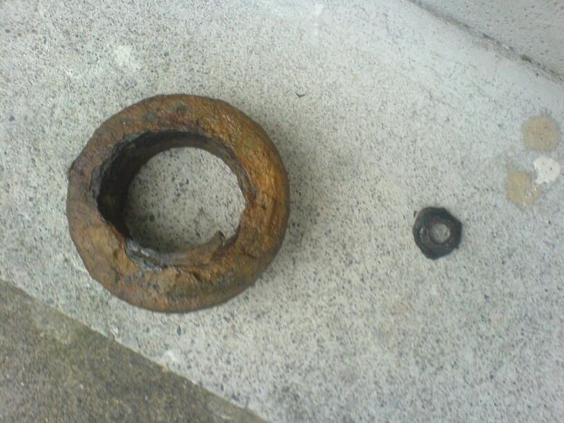

begynte med å sette på senkesette mitt i dag.. men når jeg tok ut bake skjønte jeg lite.. er denne på bildet rustet helt opp? skal den lille ringen sitte fast i den store?? alså godset i midten er borte?
Jeg trudde bilen min var sunket sammen bake, men kanskje denne har jort at dele shiten datt ned..
lurer på hva denne heter.. om det er vanlig å skifte de, slik at denne er vanlig lagervare.. kjedelig å stå der uten bil.. skal ha meg en tur til byen i morgen å kjøpe mansjetter osv..

dette er bak sant?? dette skjedde på jettaen min. måtte kjøpe nye begge bak. møller hadde dette da på lager da. koster ca 2-300kr hos møller.
koster 138 kr hos mekonomen. det heiter fjerbeinslager bak

takk takk.. kostet 260,- er en pris som er overkombar.. jeg var på bilxtra og kjøpte "fjørbeinslager".. men da fikk jeg bare noe gummi greier til å ha bake.. fremme fikk jeg riktige sorten trur jeg.. håper jeg ikke støter på noe slikt idiotisk fremme og.. takler ikke å ikke ha bil.. måtte ta buss i dag :puke
