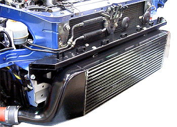

Henrik Skrevet Juli 10, 2003 Rapporter Share Skrevet Juli 10, 2003 kan noen forklare denne påståelsen her ? lakkering av ic Siter Lenke til kommentar Del på andre sider More sharing options...
boXer Skrevet Juli 10, 2003 Rapporter Share Skrevet Juli 10, 2003 Det er 110% tullprat! Ikke bry deg om de amatørene der. Direkte kontakt mellom metallet og luft er jo optimalt, og det betyr IKKE noe lakk. I tilleg blir jo svart lakk varmere av sollys noe som kan være nagativt. Siter Lenke til kommentar Del på andre sider More sharing options...
TBI Skrevet Juli 10, 2003 Rapporter Share Skrevet Juli 10, 2003 Originally posted by boXer Det er 110% tullprat! Ikke bry deg om de amatørene der. Direkte kontakt mellom metallet og luft er jo optimalt, og det betyr IKKE noe lakk. I tilleg blir jo svart lakk varmere av sollys noe som kan være nagativt. "Skjønne det den som kan" .. Noe -RT- ikke ser ut til å gjøre .. :D Siter Lenke til kommentar Del på andre sider More sharing options...
Henrik Skrevet Juli 10, 2003 Forfatter Rapporter Share Skrevet Juli 10, 2003 ingen som skal forsvare den påstanden altså ? trudde jeg skulle få en fin saklig diskusjon som vi kunne le litt av jeg men....... Siter Lenke til kommentar Del på andre sider More sharing options...
