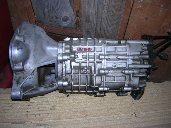

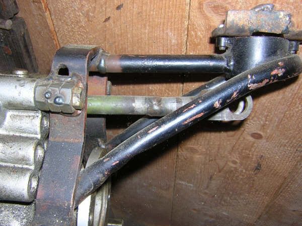

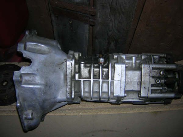

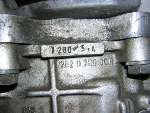

Her er mailen jeg fikk av selger:

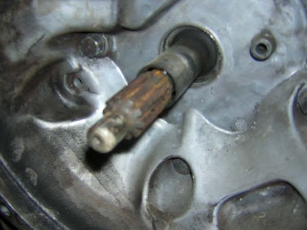

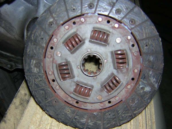

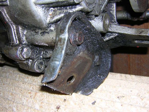

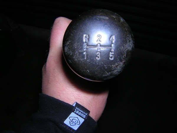

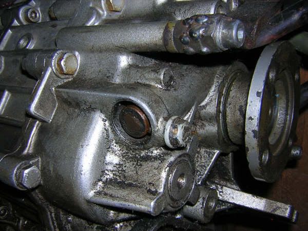

Her er litt om getragen: skakking clutchhus med adapter. Volvo m51 kasse,1:1 på 5gir. Ser faktisk ut som det er uttak til speedometerdrev der! Da slipper du og sette på 86 og nyere bakaksel eller bruke abs føler. Har ikke sett uttaket til før nå. Org girkassebrakett. Org fremre del av 264 aksling følger med, kan brukes men bør kortes litt for og bli 100. Neddreid 264 lamellplate. Org girspak,var med låsing som vanlig ja.
Hvorfor er kassen verdiløs i dine øyne ss242??
Noen av fordelene med 5 trinns er nå å få litt mer komfort og lavere forbruk, samt litt toppfart:)
Ingen av de får du med 262.
I bytte mot GT'en, burde du få en 265.
En 260 kan også være et "billig" alternativ, ca 4-5000 ferdig i bil den også.
-1995 Volvo 960
-2010 Touran R-edition
Sikkert fordi den er kortgiret....
Det spakstellet så ikke mye originalt ut...
Måtte vel moddes litt. Kommer jo ikke fra rødblokk motor akuratt. Motoren sitter vel ikke på samme stedet i 264/262 som i 240.
