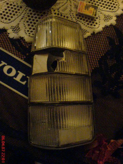

Det er da verdt et forsøk kansje?:)
bare å få av glasset helt så,hehe..
skal prøve ja,går d ikke bestiller jeg bare ny

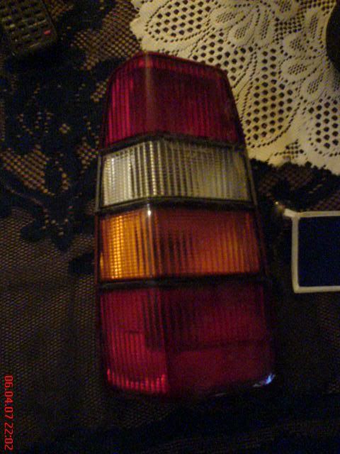

Jeg har en god del av de vanlige rød/hvite baklysa på volvoene her hjemme, og på de fleste av de har jeg spretta av de to hvite glassa en eller annen gang. Noen for å bytte sprekte glass og andre for å vaske og tette lekkasjer når de har fylt seg med vann. De hvite glassa går lett å bikke løs hvis man er forsiktig, men de fargede er det verre med.
Man ser jo ofte volvoer som har mista ryggelysglasset, så de hvite glassene er vel vanskeligere å lime av noen grunn..
Men skal du ikke ha det hvite baklyset jeg har liggende likevel da? Nå har jeg jo avtalt med fyren i usa at jeg ikke sender det tilbake, men selger det til deg.. Ikke for sent ennå da for så vidt. Jeg har ikke betalt han for å sende meg et nytt et ennå, så jeg kan fortsatt sende det tilbake. Eller er det noen andre som vil ha et helhvitt venstre baklys?

fikk ikke ut glasset helt nei:P

Synd glasset røk da. Første gang jeg skulle få løs et lykteglass, tok jeg ingen sjanser. Jeg sagde opp lykta med båndsaga mellom linsene, så skar jeg vekk "reflektoren" til hvert felt nedover og satt så med en hovtang og brakk løs restene av svart plast fra glassene. Det var da jeg skulle demontere rød/hvite baklykter første gang jeg oppdaget hvor lett glassene kunne løsne.
Lurer på åssen det er å demontere alle glassene på en helhvit lykt og lakkere reflektorene svarte eller i bilens farge..

satt noe jævlig på lykta jeg prøvde med ja..
