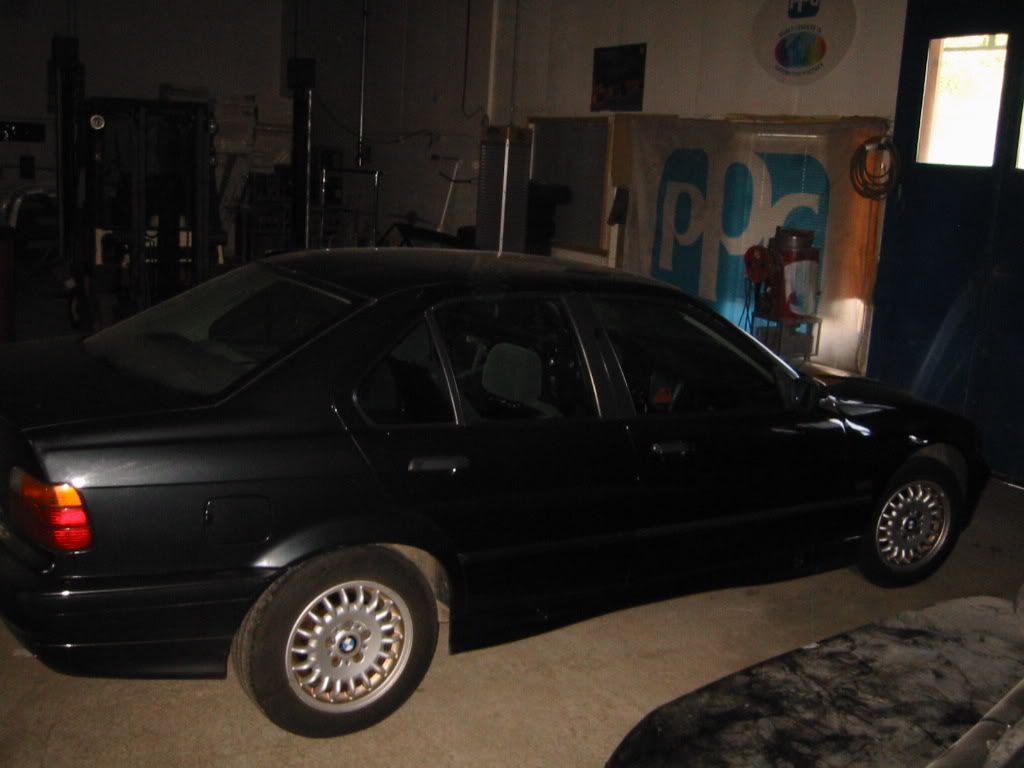

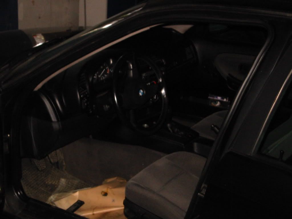

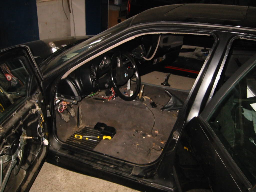

Mr. SQ Skrevet Juni 24, 2006 Rapporter Share Skrevet Juni 24, 2006 Nå har jeg endelig kommet igang med en av demobilene våre. Det er her snakk om en E36 sedan 320. Bilen var i utganspunktet velholdt, men det holder ikke. Slik så den ut: Nå ser den mer eller mindre slik ut: Det kommer til å bli gjort svært mye med denne bilen. Det er kjøpt inn nye lykter, Lumma CLR styling kit, Cobra justerbart senkesett mm. Bilen skal også lakkes om. Det er dog ikke helt bestemt fargekombinasjon og utførelse. Siden vi nylig inngikk avtale med ARPA of America vedrørende distribusjon av Zapco i Norge, kommer denne bilen hovedsaklig til å bestå av Zapco produkter. Her er listen: Denne spilleren skal stå i frem til Zapco blir ferdig med sin egen spiller. DC Reference 650.6 Høyttalere blir enten: Reference Blue Eller Reference Red Her vil vi forsøke begge settene for å se hvilke vi føler passer best. Midlertidig vil vi benytte I force 12D frem til Reference subbene er leveringsklare. Mange lurer sikkert på hvorfor ikke Hertz, grunnen er at når denne bilen er ferdig, så har vi en BMW E39 528 touring som skal benyttes som Hertz bil. Den skal påbegynnes så fort Hertz forsterkere er leveringsklare. Mer følger Glenn Siter Mine uttalelser er basert på den erfaring som er opparbeidet gjennom flere år. Subjektive opplevelser vil selvsagt influere. Jeg tilstreber en ærlig og balansert fremstilling. Lenke til kommentar Del på andre sider More sharing options...
Mr. SQ Skrevet Juni 24, 2006 Forfatter Rapporter Share Skrevet Juni 24, 2006 I og med at DC Reference forsterkeren har en meget god prosessor innebygget, kommer vi til å kjøre hele systemet aktivt, ikke minst for å prøve ut alle mulighetene som ligger i disse forsterkerne. Forsterkerne styres enten via PC, eller via et kontrollpanel forran i bilen. Dette gir mulighet for 10 bånd ekte parametrisk EQ pr kanal, tidskompensasjon, nivå etc. Og selvsagt benyttes Zapco sitt eget balanserte SymbiLink system. DC Reference aksepterer ikke RCA. I løpet av neste uke påbegynner vi utvendig demontering. Jeg kommer gjennom hele denne tråden å gi et innføring i de valg, og vurderinger vi gjør. Samtidig gi en begrunnelse for hvorfor vi har valgt nettopp denne løsningen rent akustisk/lydmessig fremfor en annen. mvh Glenn Siter Mine uttalelser er basert på den erfaring som er opparbeidet gjennom flere år. Subjektive opplevelser vil selvsagt influere. Jeg tilstreber en ærlig og balansert fremstilling. Lenke til kommentar Del på andre sider More sharing options...
