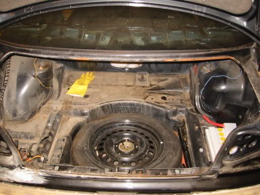

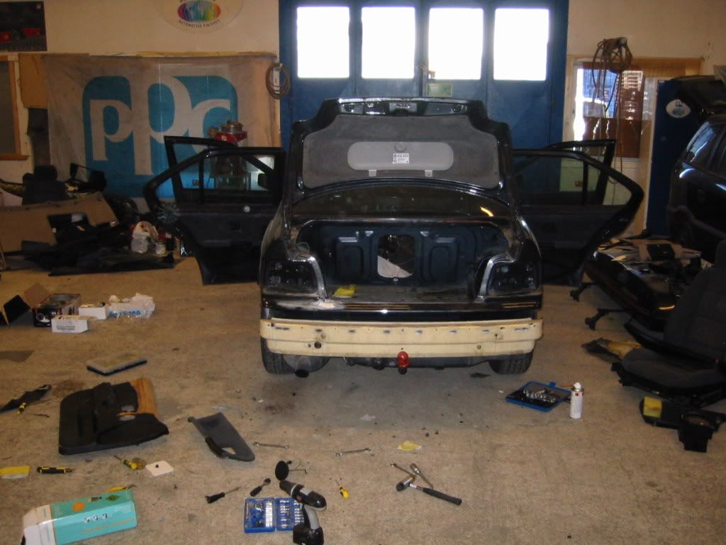

Mr. SQ Skrevet Juni 29, 2006 Forfatter Rapporter Share Skrevet Juni 29, 2006 Litt oppdatering: I dag har jeg fortsatt å demontere bilen. Alt er nå ferdig demontert inni bilen, og jeg har begynt å demontere eksteriørt. Bagasjerom etter demontering: Noe overflaterust under lister ble avdekket, men langt fra noe alvorlig. Det var også fryktelig møkkete under dekkplater etc i bagasjerom. Bilens bakpart etter demontering: Det gjenstår litt montering bak, bl.a må hengerfestet bort. Regner med å prøvemontere fangere i løpet av få dager. Begynte også med å fjerne gammel vinyl fra dørsider, noe som var en real drittjobb, da dette hengte fryktelig godt. mvh Glenn Siter Mine uttalelser er basert på den erfaring som er opparbeidet gjennom flere år. Subjektive opplevelser vil selvsagt influere. Jeg tilstreber en ærlig og balansert fremstilling. Lenke til kommentar Del på andre sider More sharing options...

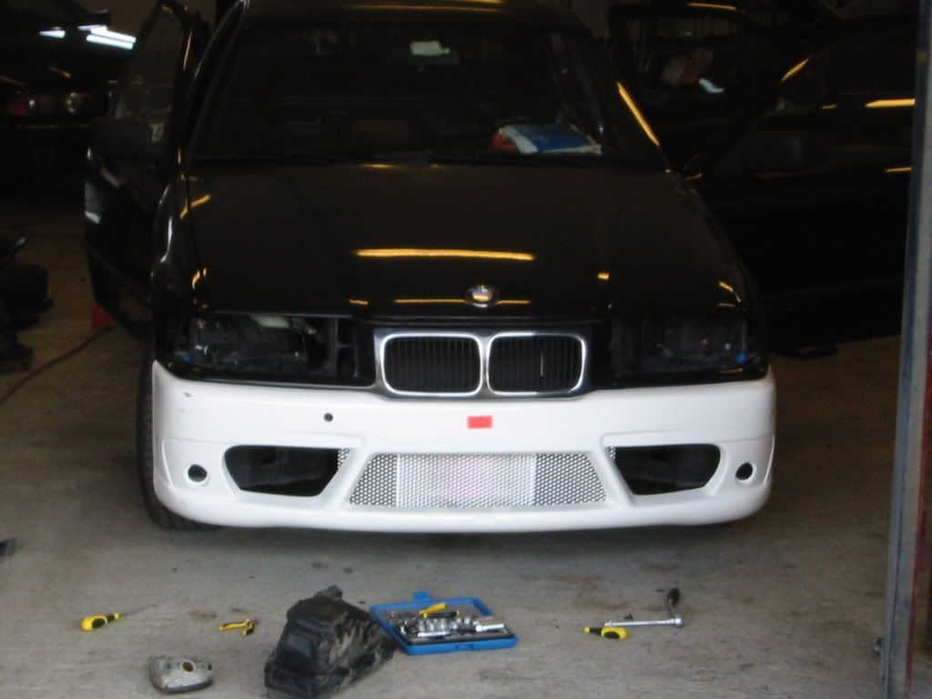

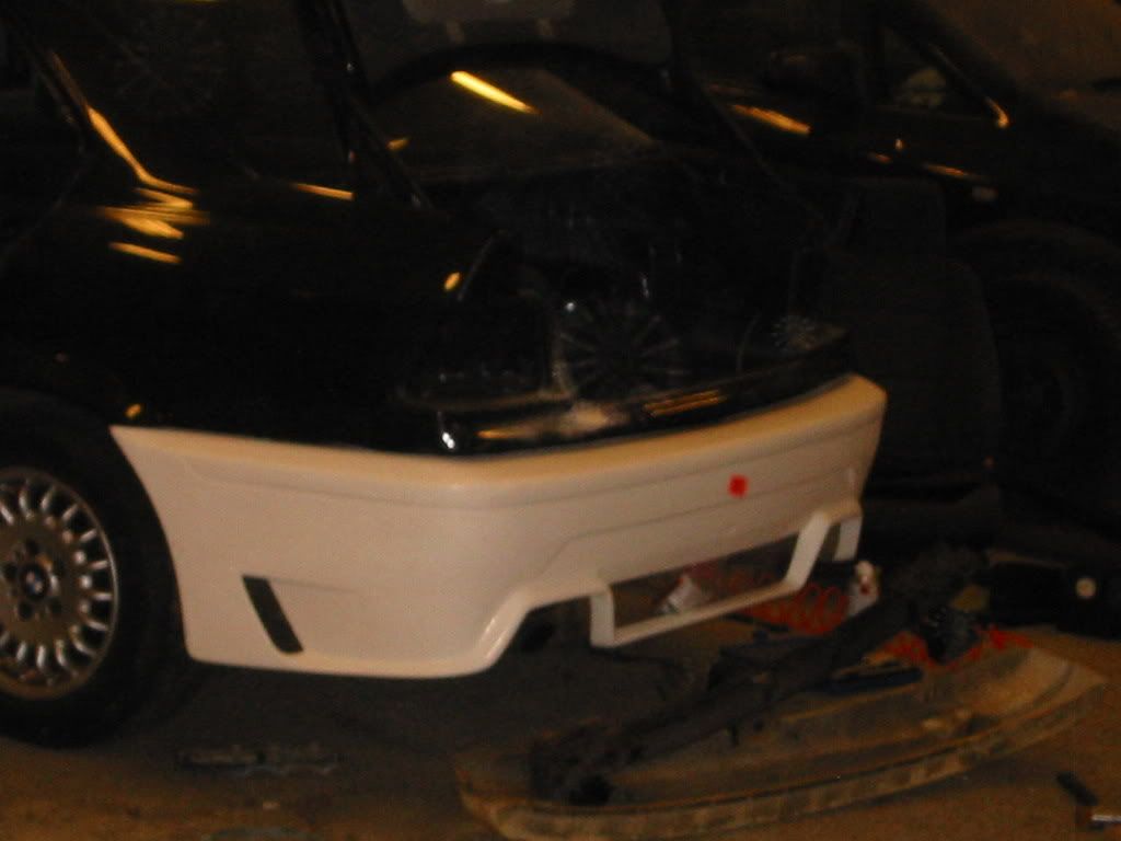

Mr. SQ Skrevet Juli 7, 2006 Forfatter Rapporter Share Skrevet Juli 7, 2006 I dag har jeg demontert litt mer, og prøvemontert for -og bakfanger. Front Bak Er meget fornøyd med kvaliteten på dette Lumma kitet. Er så og si "bolt on" hele veien. Ser virkelig frem til å få litt lakk på bilen nå. mvh Glenn Siter Mine uttalelser er basert på den erfaring som er opparbeidet gjennom flere år. Subjektive opplevelser vil selvsagt influere. Jeg tilstreber en ærlig og balansert fremstilling. Lenke til kommentar Del på andre sider More sharing options...
pahf Skrevet Juli 7, 2006 Rapporter Share Skrevet Juli 7, 2006 Dette ser jo bra ut :) Og med en såpass bra hastighet på bygginga så kan det jo skje fremskritt rett som det er her :) Siter Lenke til kommentar Del på andre sider More sharing options...
Earthquake Skrevet Juli 7, 2006 Rapporter Share Skrevet Juli 7, 2006 Det Lumma settet var nice. Blir det klarglass frontlamper, Lexus baklamper osv? hehe, syns jeg så du snakket ledlatende om Alpine sin demobil fordi den hadde kun fokus på utseende. Ser mye av det samme her syns jeg:) Blir jo voldsomt med doble potter på hver side og kjempehull i frontfangeren på en 320:D Blir kult å følge med på prosjektet ditt glenn:) Siter Lenke til kommentar Del på andre sider More sharing options...

Mr. SQ Skrevet Juli 10, 2006 Forfatter Rapporter Share Skrevet Juli 10, 2006 Det Lumma settet var nice. Blir det klarglass frontlamper, Lexus baklamper osv? hehe, syns jeg så du snakket ledlatende om Alpine sin demobil fordi den hadde kun fokus på utseende. Ser mye av det samme her syns jeg:) Blir jo voldsomt med doble potter på hver side og kjempehull i frontfangeren på en 320:D Blir kult å følge med på prosjektet ditt glenn:) Lumma settet er veldig fint. Det blir klare Angel eyes lamper og blanke baklykter. Er ikke så veldig begeistert for Lexus look lamper på den bilen. En demobil må ha et tiltalende utseende. Det jeg ikke liker med 6'ern til alpine, er at den faktisk ikke lenger fungerer som en bil. Og ikke egner den seg til seriøs lytting, men hver sin smak. Syntes selvfølgelig det er moro med kosmetiske oppgraderinger også, meningen var ikke å gi uttrykk for noe annet. Det kosmetiske er en utfordring for meg. Dette er første bilen jeg bygger fra utsiden og innover, slik at dette er ganske nytt. Jeg har demontert biler innvendig tildigere, men aldri utvendig. Det ser foreløpig ut til å gå veldig greit. Lydbiten av prosjektet bekymrer meg lite, der er jeg trygg. Denne begynner jeg på i løpet av denne uken, regner jeg med. mvh Glenn Siter Mine uttalelser er basert på den erfaring som er opparbeidet gjennom flere år. Subjektive opplevelser vil selvsagt influere. Jeg tilstreber en ærlig og balansert fremstilling. Lenke til kommentar Del på andre sider More sharing options...
