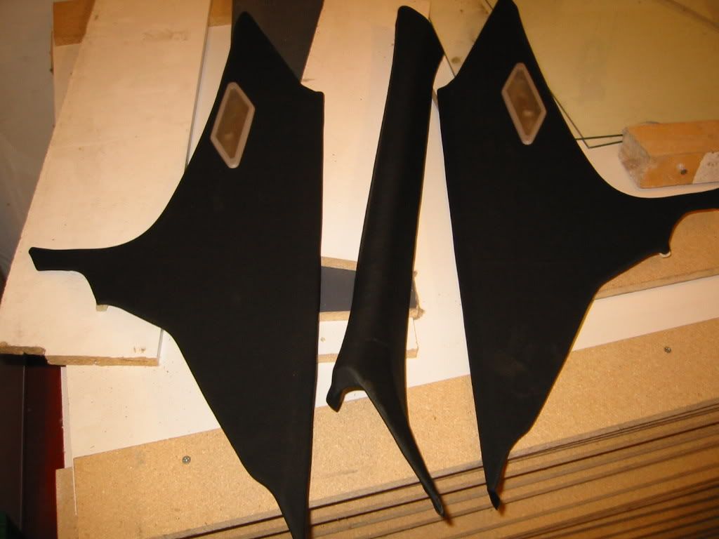

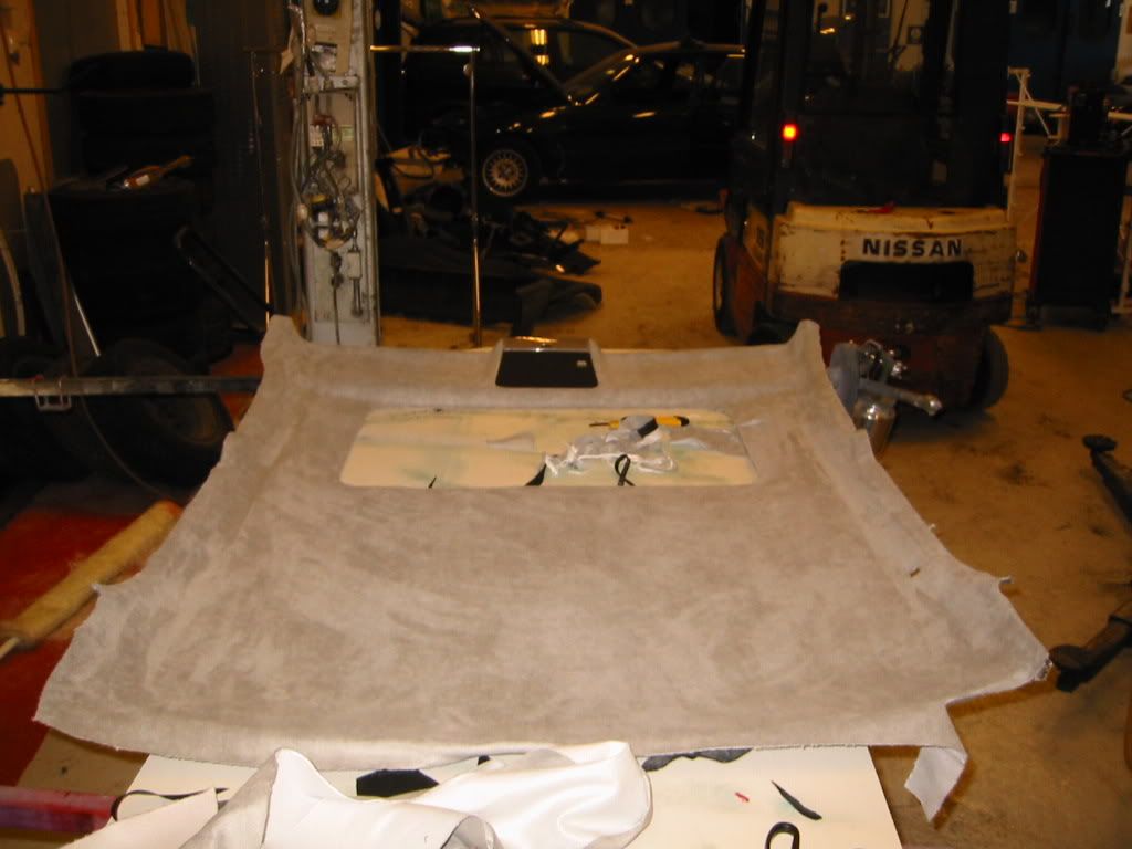

Mr. SQ Skrevet August 8, 2006 Forfatter Rapporter Share Skrevet August 8, 2006 Her er litt flere bilder av interiørdetaljer etter trekking: Tak: B og C-stolper: Glenn Siter Mine uttalelser er basert på den erfaring som er opparbeidet gjennom flere år. Subjektive opplevelser vil selvsagt influere. Jeg tilstreber en ærlig og balansert fremstilling. Lenke til kommentar Del på andre sider More sharing options...
