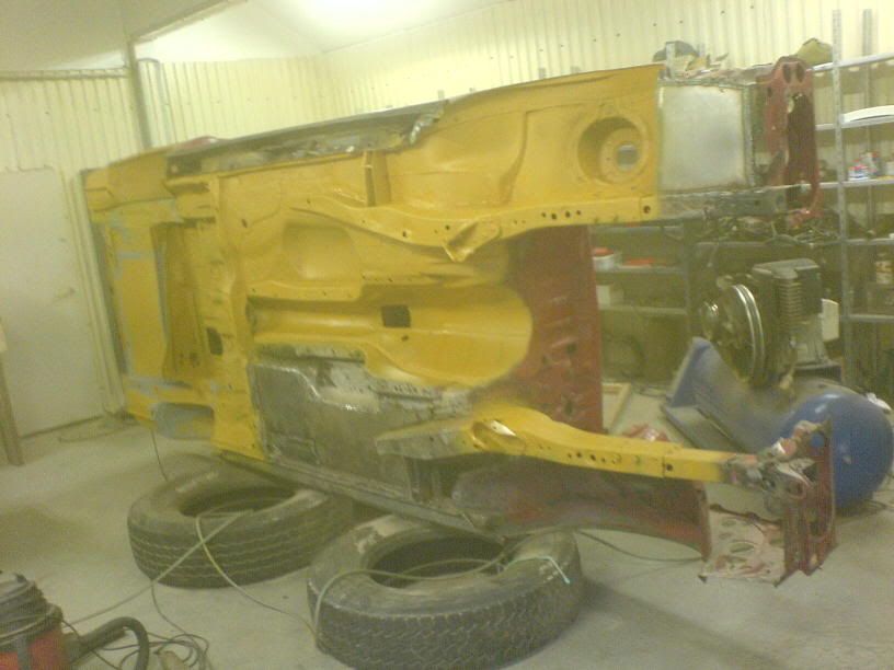

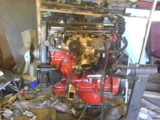

abarth racing Skrevet Juni 27, 2006 Rapporter Share Skrevet Juni 27, 2006 bilen før jeg starta. ribba litt. så rustsveising. morro;P så et bilde av motorn som skal inn. 97mod. b230fk. kommer oppdatering så fort jeg få gjort noe mer men er bare rustsveising jeg får gjort nå så er vel ikke d mest interesange. hehe. Siter audi a6 1,8t avant 99 bruksbil...volvo 740turbo diesel motorbytte lakk sladdebil nå med b230fk...vw golf3 92 ...fiat ritmo abarth 130tc86 oppussing...volvo 740b230fk,ms2..solgt desverre Lenke til kommentar Del på andre sider More sharing options...

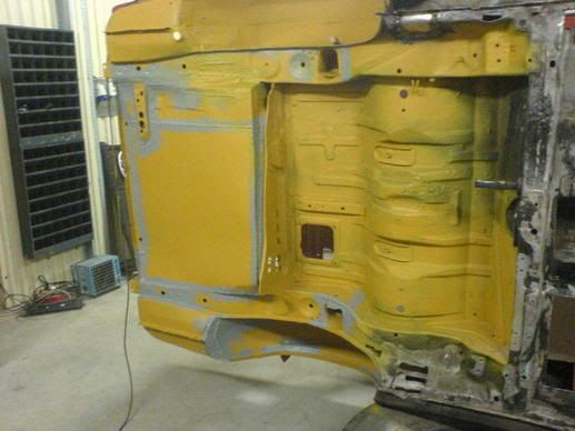

abarth racing Skrevet Juni 27, 2006 Forfatter Rapporter Share Skrevet Juni 27, 2006 d som sjer videre etter rustsveising: -jeg skal lakkere innvendig, motorrom, og bagasjen for så å sende den til lakkerern så han tar utvendig. -få i motoren og få start på den å se etter att alt virker ordentlig. -kjøp lesjøfors 40mm senkesett.(dempere etter hvert) -hvite blinkers foran og siden( nye lykter bak etter hvert) -chippe den og få stilt opp trykket -har add on framme å får se om d blir noe mer.( er ikke første pri. nå) -felger. men det har jeg ikke cash til enda så får bli turbofelga så lenge. -godkjenne senking å motor. -sote ruter. -anlegg? -osv. bare å komme med forslag så får vi se. noen som vet hvor mye orginale 97mod b230fk bundelen tåler? Siter audi a6 1,8t avant 99 bruksbil...volvo 740turbo diesel motorbytte lakk sladdebil nå med b230fk...vw golf3 92 ...fiat ritmo abarth 130tc86 oppussing...volvo 740b230fk,ms2..solgt desverre Lenke til kommentar Del på andre sider More sharing options...
Remi T Skrevet Juni 27, 2006 Rapporter Share Skrevet Juni 27, 2006 dette trur jeg kan bli veldig bra. ser ivertfall ut som ett seriøst prosjekt Siter 1998 Volvo 940LT 1979 Volvo 242DL 1986 Volvo 240GL 1975 Volvo 244L Lenke til kommentar Del på andre sider More sharing options...
Rekord 2,2i Skrevet Juni 27, 2006 Rapporter Share Skrevet Juni 27, 2006 å rustsveise på volvo er forholdsvis enkelt da , er jo bare rette flater å sånn hehe. Siter ønsker å kjøpe ford anglia uansett stand,. Lenke til kommentar Del på andre sider More sharing options...

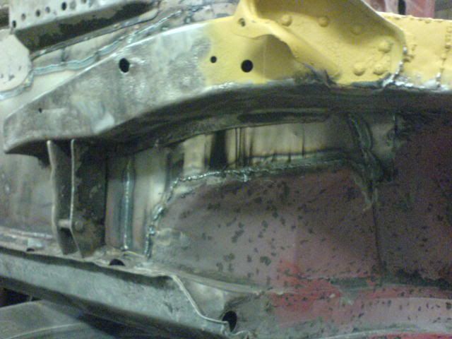

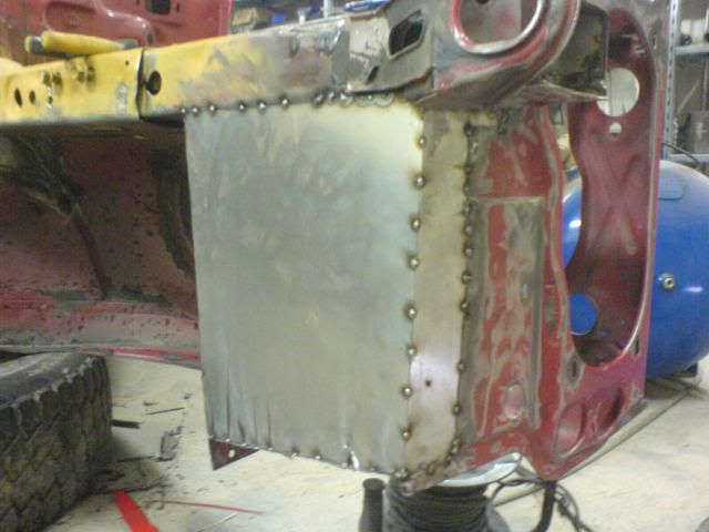

abarth racing Skrevet Juni 29, 2006 Forfatter Rapporter Share Skrevet Juni 29, 2006 fikk sveisa på ei plate foran på gulvet der før jeg måtte dra. så da gjenstår: kassa under spylerveska. og begge kanalene. Kult prosjekt legg opp bilder så ofte du kan. Du vet vel ikke om no ledig garasje i Halden vel??? legger opp så fort jeg gjør noe.. vet ikke om noen garasje desverre. Siter audi a6 1,8t avant 99 bruksbil...volvo 740turbo diesel motorbytte lakk sladdebil nå med b230fk...vw golf3 92 ...fiat ritmo abarth 130tc86 oppussing...volvo 740b230fk,ms2..solgt desverre Lenke til kommentar Del på andre sider More sharing options...
abarth racing Skrevet Juli 2, 2006 Forfatter Rapporter Share Skrevet Juli 2, 2006 sveisa ferdig spylervæske kassa. er helsveisa å men ser jo åssen den er .her om dagen. så da er d ikke mye igjen gett. se om ikke jeg får gjort noe i morra. Siter audi a6 1,8t avant 99 bruksbil...volvo 740turbo diesel motorbytte lakk sladdebil nå med b230fk...vw golf3 92 ...fiat ritmo abarth 130tc86 oppussing...volvo 740b230fk,ms2..solgt desverre Lenke til kommentar Del på andre sider More sharing options...
Omegamannen Skrevet Juli 2, 2006 Rapporter Share Skrevet Juli 2, 2006 Hvor mye effekt ligger det orginalt i en b230fk 97- ? Siter Opel Omega B1 V6 Steinmetz Mattig Opel Maffian Qraftwerket Lenke til kommentar Del på andre sider More sharing options...
Vector Skrevet Juli 3, 2006 Rapporter Share Skrevet Juli 3, 2006 mye rust urk hehe blir bra dette Siter Volvo 850 1996 R-optik Ex-Volvo 740 Gl 1986 Bakhjulstrekk er som å sette hesten bak vognen Lenke til kommentar Del på andre sider More sharing options...
Trygve_ Skrevet Juli 3, 2006 Rapporter Share Skrevet Juli 3, 2006 det er 165 hk org i den motoren. bunndelen klarer 350 hk med orginal innmat. Siter Lenke til kommentar Del på andre sider More sharing options...
abarth racing Skrevet Juli 3, 2006 Forfatter Rapporter Share Skrevet Juli 3, 2006 mye rust urk hehe blir bra dette begynner jo å hjelpe. Siter audi a6 1,8t avant 99 bruksbil...volvo 740turbo diesel motorbytte lakk sladdebil nå med b230fk...vw golf3 92 ...fiat ritmo abarth 130tc86 oppussing...volvo 740b230fk,ms2..solgt desverre Lenke til kommentar Del på andre sider More sharing options...
