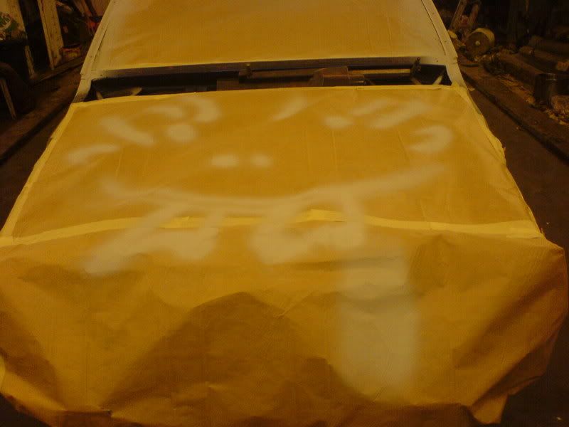

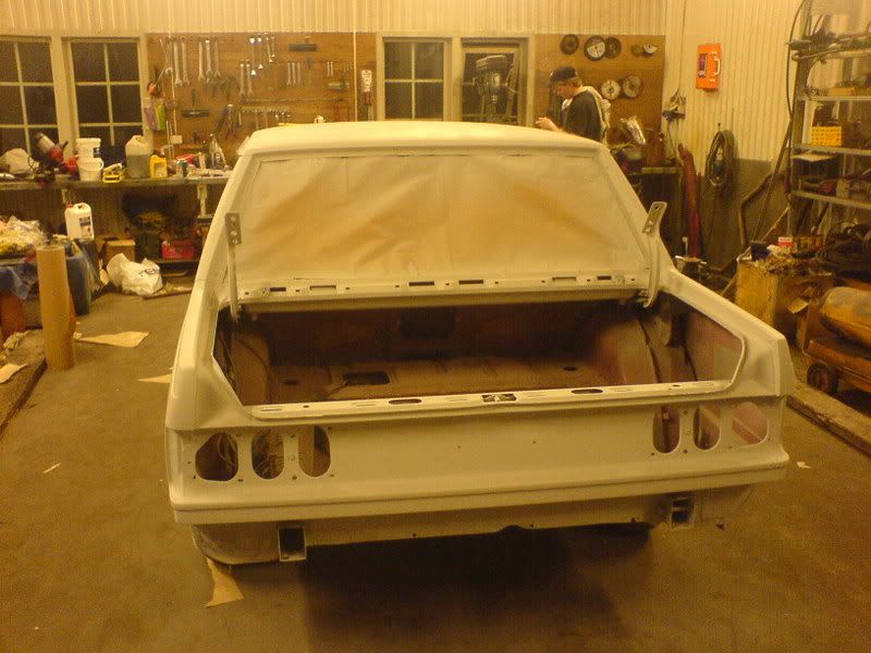

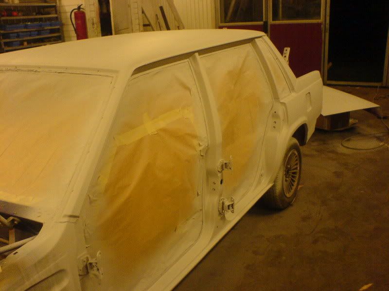

abarth racing Skrevet Mars 14, 2007 Forfatter Rapporter Share Skrevet Mars 14, 2007 nei har ikke fått til dysene gett. skal bare sende av gårde bilen til lakkering nå når jeg er ferdig så skal jeg kjøpe meg datasprut av noe slag. først syregrunning på bart metall, så fyllergrunning på resten. ;) Siter audi a6 1,8t avant 99 bruksbil...volvo 740turbo diesel motorbytte lakk sladdebil nå med b230fk...vw golf3 92 ...fiat ritmo abarth 130tc86 oppussing...volvo 740b230fk,ms2..solgt desverre Lenke til kommentar Del på andre sider More sharing options...

abarth racing Skrevet Mars 15, 2007 Forfatter Rapporter Share Skrevet Mars 15, 2007 ja, kjedelig å bare sitte å gnikke og gnu,. men du får igjen for det når du ser bilen ferdig lakkert da :) sliper du filler grunninga litt ned også eller? aner ikke hvor mye orb bakaksjelen tåler, men har tenkt å kjøre på den foreløpig :P ryker det så ryker det, hehe. ja blir nok bra når den er ferdig. j må slipe ned fillern for den blir jo helt ruglete når man legger den på, så pusser man den helt slett så kan man lakkere. om du setter in truetrac i bakakselen holder den nok en stund:D Siter audi a6 1,8t avant 99 bruksbil...volvo 740turbo diesel motorbytte lakk sladdebil nå med b230fk...vw golf3 92 ...fiat ritmo abarth 130tc86 oppussing...volvo 740b230fk,ms2..solgt desverre Lenke til kommentar Del på andre sider More sharing options...
