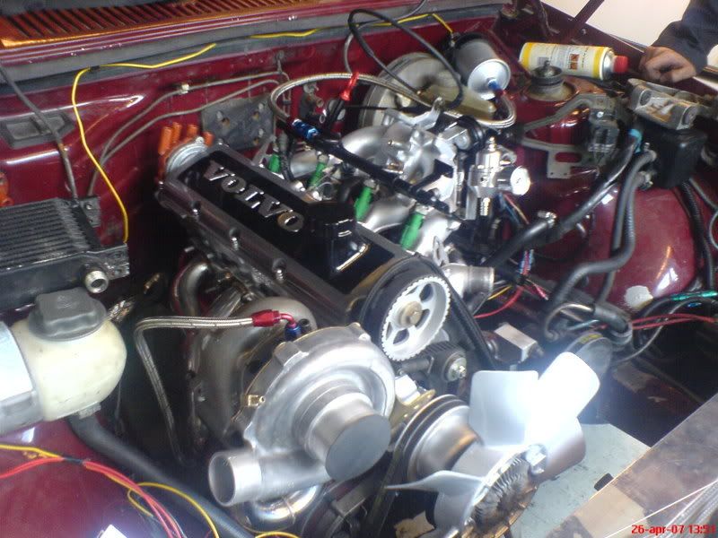

Nydelig den motoren din :)
Har du hatt grunning under sølv lakken?
Du er ikke redd for at det flasser av?
Nei...har ikkje hatt grunning. Var ein som sa att det ikkje var nødvendig når du brukte motorlakk. Men merke nå om det stemme.
Vist ikkje så får eg ta det på nytt.
Men er domt att bilen så så jævlig ut i forhold til motoren.

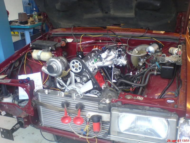

Begynner iallefall og ligne på noe nå da ;)
Oppstart i neste uke:thumb
nja...eg har jo lest litt feil så svinghjulet er satt på 180grader feil. Så må jo av med girkassa eg alt. Men går jo fort det då. Men veit ikkje med den oppstarten.
Ser ganske manndig ut den snurra der :)
Er det motronic du skal bruke eller?
Er grei den snurra ja.
Skal ikkje bruka motronic men jetronic.
rått dette ser rett og slett bra ut!!
Takk for det!!

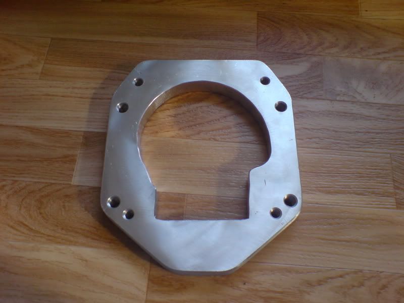

Då har eg fått adapterplata til getrag kassen også har eg montert alle AN-koblingane.

Bare synd alle de flotte koblingene nesten ikke vises :)
Hvordan gjorde du det med returflensen i blokka?
Hvilken innvendig dimensjon er det på returslangen?
Det skal vel være 17mm originalt tror jeg.
Når jeg sølvlodda inn et rør i bunnpanna, brukte jeg først et 14 mm rør.. Regna litt på det i ettertid, og det gir 80% dårligere føreevne enn 17mm røret! Mener jeg å huske på det var..
