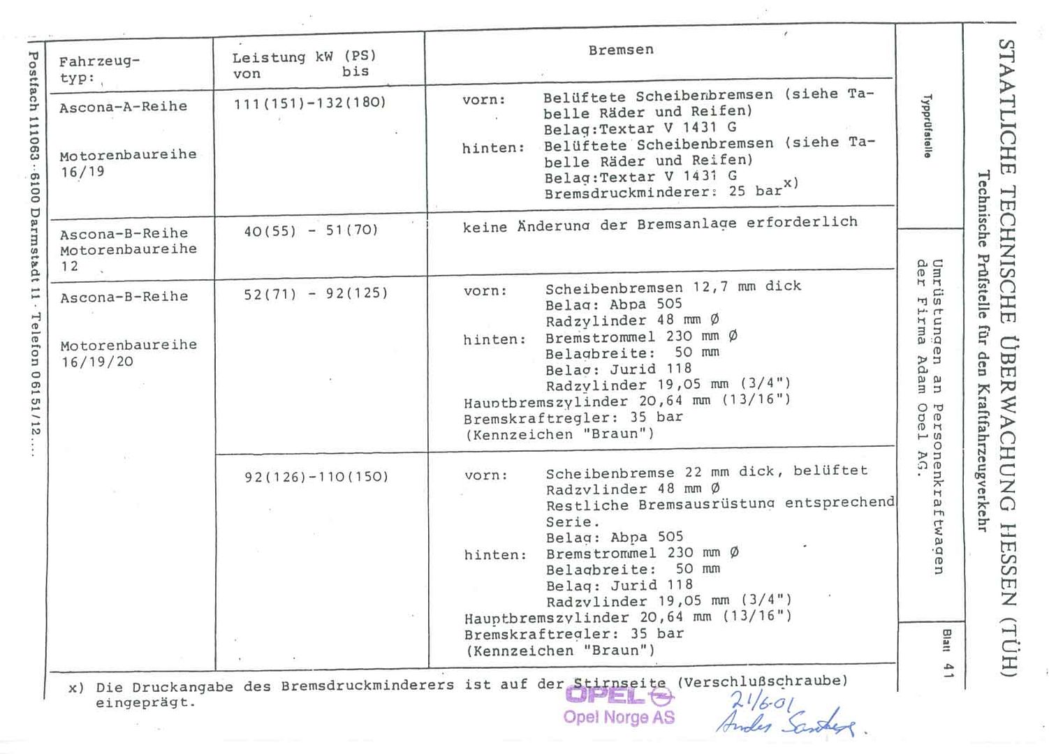

Knuuud Skrevet Juni 29, 2006 Rapporter Share Skrevet Juni 29, 2006 Kor vanskeleg er det å få godkjendt ombygging fra 1.9s til 2.2i? Siter Knuuud - 96 Vento GL x 87 Jetta 1.8i, 76 Opel Ascona 1.9s, 87 Audi 80 quattro GTI , 83 BMW 320ia, x Antall golf II, 87 Ford Escort Lenke til kommentar Del på andre sider More sharing options...
Ascona-Man Skrevet Juni 30, 2006 Rapporter Share Skrevet Juni 30, 2006 veit ikkje, men eg slite og lure faktisk på nett da samma... må sikkert ha tuv papir på bremsa,karoseri og motor trur da ligge tuv på bremsa og motor på opelmotorsport si side Siter Opel Ascona B 2,2 (Solgt) Kadett C (c20ne) (Solgt) Opel Ascona B 3000 24V Turbo (prosjekt) Lenke til kommentar Del på andre sider More sharing options...

Jølle-ascona Skrevet Juli 1, 2006 Rapporter Share Skrevet Juli 1, 2006 Trenger ikke mere enn dette nei... :) akkurat samme jeg brukte på 16v. Står hvilke bremser du trenger Siter "Suddenly, I heared a tapping, as of someone gently rapping, rapping at my chamber door." Ascona B/J 16V ombygging Lenke til kommentar Del på andre sider More sharing options...
Knuuud Skrevet Juli 16, 2006 Forfatter Rapporter Share Skrevet Juli 16, 2006 men for å spørre dumt: åssn får man tak i desse papira og åssen får man godkjendt bilen med tanke på bremser og sånt? er det mulig å godkjenne når eg har gjort heile jobben sjølv? Siter Knuuud - 96 Vento GL x 87 Jetta 1.8i, 76 Opel Ascona 1.9s, 87 Audi 80 quattro GTI , 83 BMW 320ia, x Antall golf II, 87 Ford Escort Lenke til kommentar Del på andre sider More sharing options...
ElCamino Skrevet Juli 17, 2006 Rapporter Share Skrevet Juli 17, 2006 Du laster dem ned på datan og printer dem ut. Siter 1978 Chevrolet Camaro 1999 Opel Omega 1978 Opel Ascona B prosjekt Speed kills, drive japanese and live forever! Lenke til kommentar Del på andre sider More sharing options...

omega 2,6 Skrevet Juli 21, 2006 Rapporter Share Skrevet Juli 21, 2006 Du må flytte over bremsene og bremsekraftforsterkeren ellers er de lik oppbygd. Siter Lenke til kommentar Del på andre sider More sharing options...
ElCamino Skrevet Juli 21, 2006 Rapporter Share Skrevet Juli 21, 2006 Nei, det må han ikke. Bremsene i ascona er godkjent til 120' og noe. Siter 1978 Chevrolet Camaro 1999 Opel Omega 1978 Opel Ascona B prosjekt Speed kills, drive japanese and live forever! Lenke til kommentar Del på andre sider More sharing options...
Knuuud Skrevet Juli 22, 2006 Forfatter Rapporter Share Skrevet Juli 22, 2006 var på biltilsynet i går, einaste eg måtte skifte var calippere forran og sette på ventilerte skiver, men eg måtte ha samme type papirer på kor mykje krefter kaross og styring tålte. nokken som har dette også?? Siter Knuuud - 96 Vento GL x 87 Jetta 1.8i, 76 Opel Ascona 1.9s, 87 Audi 80 quattro GTI , 83 BMW 320ia, x Antall golf II, 87 Ford Escort Lenke til kommentar Del på andre sider More sharing options...
fluid Skrevet Juli 22, 2006 Rapporter Share Skrevet Juli 22, 2006 Du må ikke bytte en dritt så lenge bilen er en original 19s. Se på papiret lenger opp, er kun ved godkjenning av 126-150hk at du trenger ventilerte skiver med tilhørende kalippere. EDIT: Hvis du er livredd for å bruke hjemmeprinta papirer, så kan du sende en mail til Per Falla, så sender han deg det samme papiret gratis. Siter '99 BMW 520iat Lenke til kommentar Del på andre sider More sharing options...
Knuuud Skrevet Juli 22, 2006 Forfatter Rapporter Share Skrevet Juli 22, 2006 hmm, kor mykje gamp er det i ein 2.2i record motor da? 0 problem å bruke printa papir, det er jo berre ein kopi, det er godkjendt hos biltilsynet.. må berre få fatt på papirer til kaross og styring.. Siter Knuuud - 96 Vento GL x 87 Jetta 1.8i, 76 Opel Ascona 1.9s, 87 Audi 80 quattro GTI , 83 BMW 320ia, x Antall golf II, 87 Ford Escort Lenke til kommentar Del på andre sider More sharing options...

Jølle-ascona Skrevet Juli 23, 2006 Rapporter Share Skrevet Juli 23, 2006 hmm, kor mykje gamp er det i ein 2.2i record motor da? 0 problem å bruke printa papir, det er jo berre ein kopi, det er godkjendt hos biltilsynet.. må berre få fatt på papirer til kaross og styring.. Trengte ikke mere enn dette arket jeg. Og det var til 150hk. Men noen som er vrange ja.. Siter "Suddenly, I heared a tapping, as of someone gently rapping, rapping at my chamber door." Ascona B/J 16V ombygging Lenke til kommentar Del på andre sider More sharing options...
