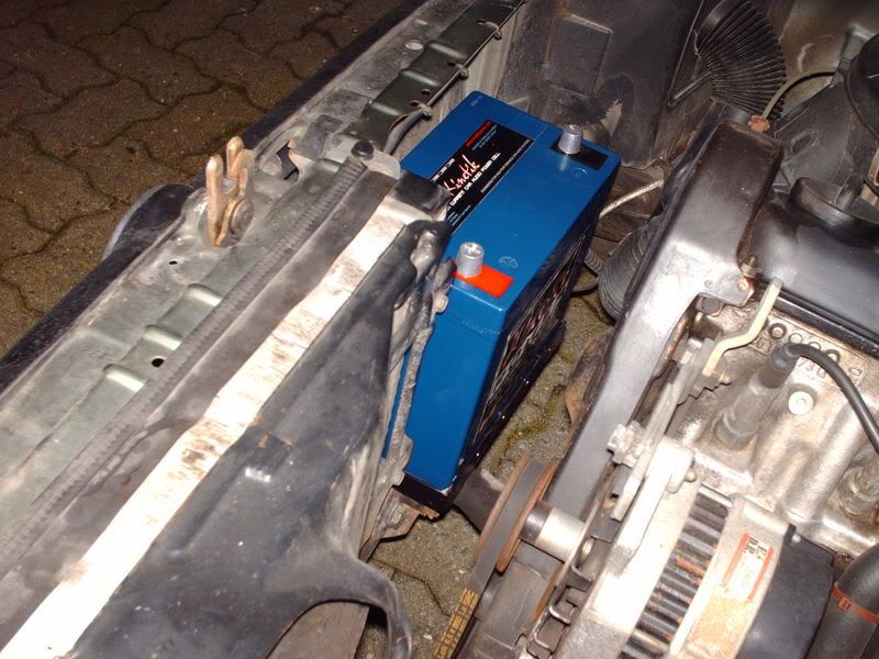

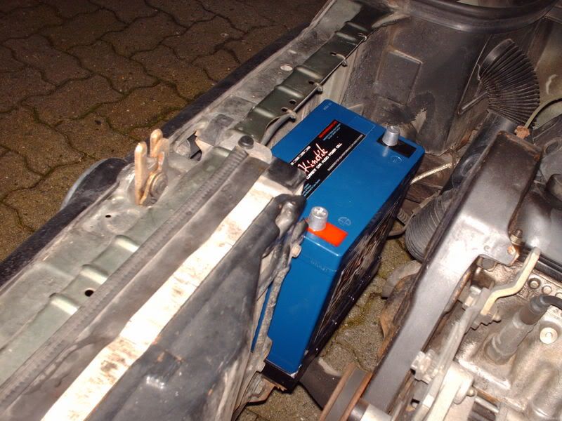

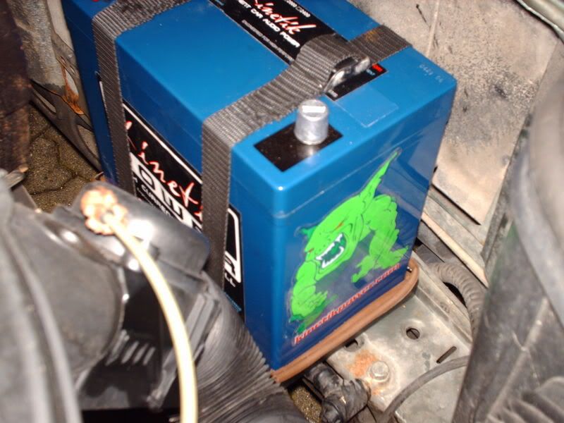

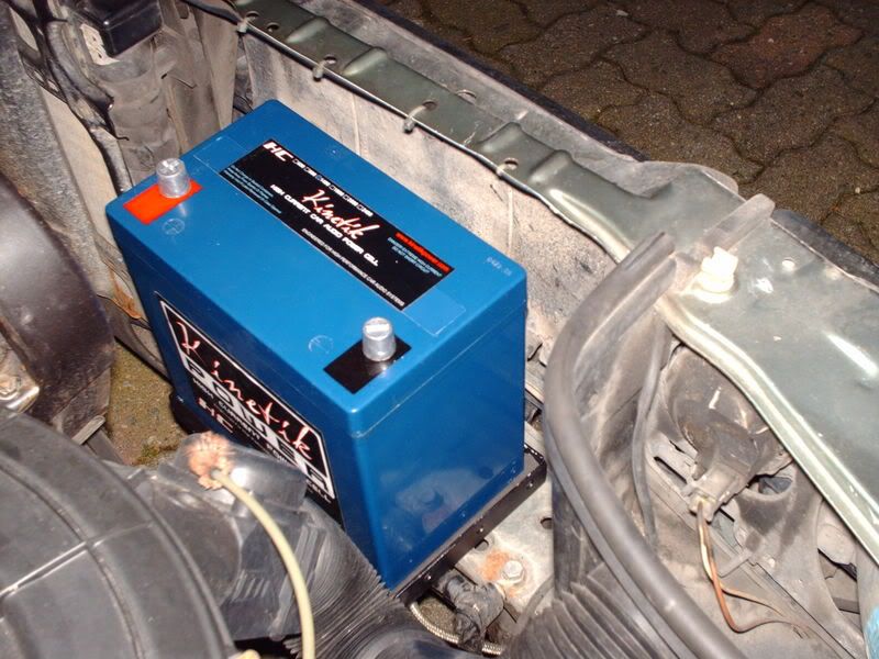

Har satt inn batteriet nå. har ikke fått koblet det til enda.

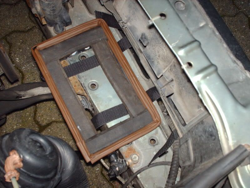

Måtte legge på en ekstra pakning rundt kanten. Nå har jeg bare lagt på noe midlertidigt. Brukte en vinduspaknning jeg hadde ligendes. skifter den senere til noe passer bedre. som ser litt bedre ut også. så ikke mye fint ut med den brune.

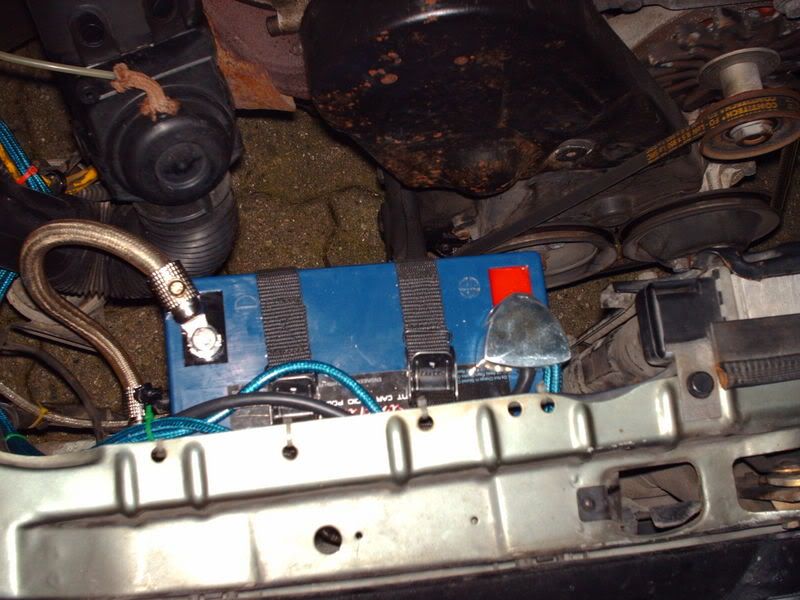

Batteriet montert

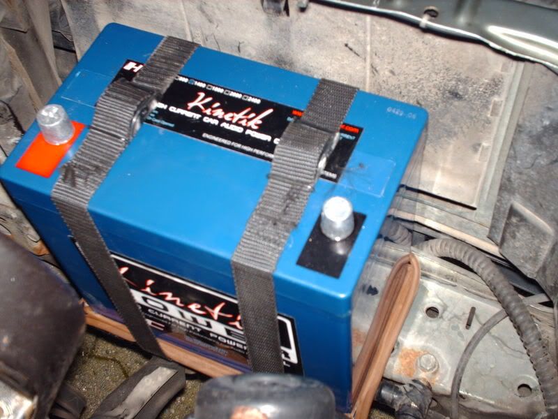

Men så kom problemet. Batterifestet sitter som støppt. Kommer ingen vei. Men problemet ligger i reimene. Er langt fra fornøyd med dem. Først hadde jeg litt problem med å stramme dem helt. Brukte en tang å fikk dradd dem stramt og godt på. Men selv om dem sitter veldigt godt. Så gir dem seg litt/strekker seg. så hvis du rikser batteriet litt hardt fram og tilbake. så siter det løsere igjen :( Stappet en listebit under reimene når dem var helt stramme. Da kunne jeg rikse det jeg ville i batteriet, uten at det beveget seg noe særligt. Da sto det helt perfekkt.
Tenkte kansje å feste patentbånd i stålet oppforbi batteriet. Bruke det til å feste rundt reimene, og få strammet dem godt med det.
Batteriet står jo godt fast. det kommer aldri til å løsne og dette ut fra festet, men det vipper alt for mye fram og tilbake. vil helst at det skal stå mye mer stabilt en det det gjør nå. Har det montert nå for å se hvordan det går.

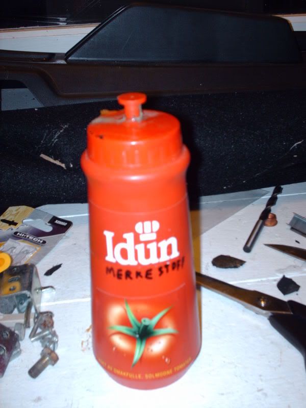

ketchup`?
kan du forklare/illustrere fremgangsmåten din der:)?
Ketchup er flytendes veske som mange andre merkemiddel. hvis du har f.eks. ei ferdig plate som passer 100% til bagasjerommet ditt. Så har du en skrue som stikker opp i midten. Denen gjør at plata ikke komer helt nedpå. Da må du lage et spor/utdypning i plata der. så den kommer helt nedpå.
Da tar du litt ketchup eller annet merkemiddel på skruen. legge plata helt bent nedpå. Løfter den forsiktigt opp. Så kan du se hvor dette sporet til skruen må lages. Ikke noe mer avansert en det ;)

Har kjørt veldigt langt i dag meg batteriet montert. Det holder veldigt godt med de reimene jeg har. Men ville helst hatt noe som greier holde det mye mer stabilt en disse gjør.

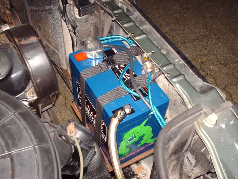

I dag startet arbeidet med å koble opp batteriet.

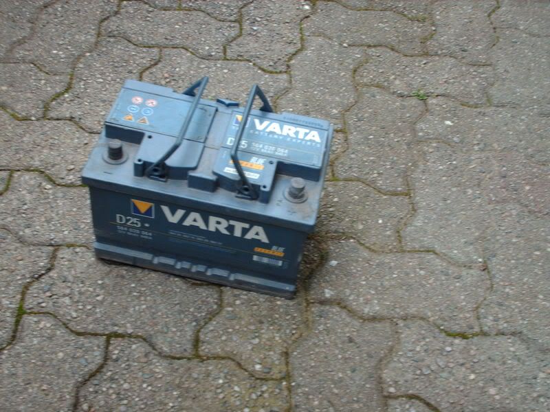

Først ble det gammle batteriet kastet ut.

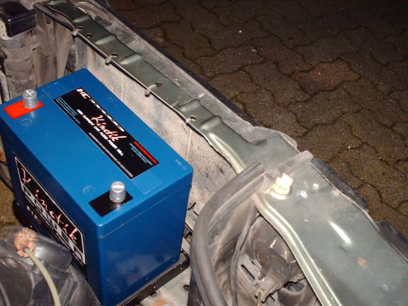

Alle kabler som sto på - batteri. ble festet på ei skrue sammen med det orginale jordingspunktet til batteriet.
Når batteriterminalen skulle kobles på. så passet ikke dem til batteriet. etter ei stund så fant jeg løsning på problemet. fikk frest ut endel i batteriterminalen til - så de tilslutt passet perfekkt på + polen :D
så ble jordingen koblet på med ringterminal og ei av skruene som følgte med batteriet.
Ferdigt resultat:
Nå mangler kunn ekstra 50mm2 kabel til dynamo og bak til batteriet bak. Den til dynamoen vil gå ned under motoren og opp langs motorfestet. så tenkte å kjøpe noe "isolasjon"/rør til å trekke den i som tåler litt varme.
Når jeg prøvde å starte bilen etterpå. så startet den med en gang du dro rundt nøkkelen :win bilen har aldri startet så kontant før. Bare såvidt den har starta nå endel dager, med det gammle batteriet.

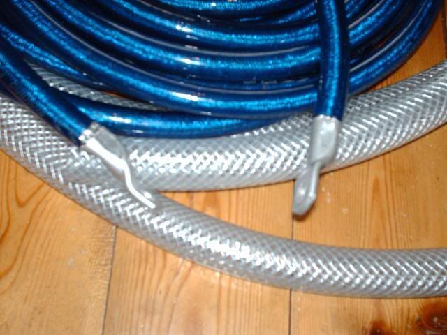

I dag har jeg vært å fått klemt på noen fester på kabelen som skal til batteriet bak og til dynamoen.
Fikk også kjøpt en slange til å tre den i i motorrommet. Denne skulle tåle ganske mye varme. Og ble anbefalt av et firma som driver med instalasjon av dynamoer ol. De brukte selv denne.
