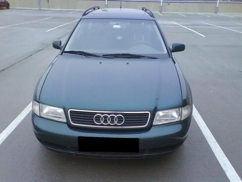

Jo takk :)
Har ikke lagd noen prosjekt tråd enda. Mye pga. jeg bare har jobbet med noen småting til nå. Å ikke har hatt noen planer om å starte opp for fullt enda.
Er nesten ferdig med basskassene. har laget to stk. som den på bilde.
Så har jeg begynnt litt på gulvet i bagasjerommet. Har også fått lagt på bittelitt demping. noen rester med bb jeg hadde ligendes.
Kinetik HC 1400 er montert. Da fjerna jeg det orginale batterifeste. Så brukte jeg det jeg laget til passaten. Festa det på en svær karosoriskrue som sto nedi der + jeg borett inn et par ekstra skruer og. La også opp ny 50 mm2 jording.
Bestillte HushMat Door Kit A200 dempemateriale i dag.
Utstyret som skal brukes blir nesten det samme som før.
Har solgt alpine spilleren + 2 stk. Sinfoni AMPLItude 45.2.
Så har jeg kjøpt meg Morel elate 6. 3 veis.
Så da har jeg dette utstyret:
2 x Sinfoni AMPLItude 45.2
Sinfoni AMPLItude 150.2x
2 x Soundstream Vgw 12" med Taranula griller
Kinetik HC 1400
Kinetik HC 2000
POWERMASTER-12 batterilader
Nå bruker jeg en billigere pioneer spiller og orginalhøyttalerne i bilen. Men kommer nokk til å kjøpe en ny litt dyrere pioneer spiller.
