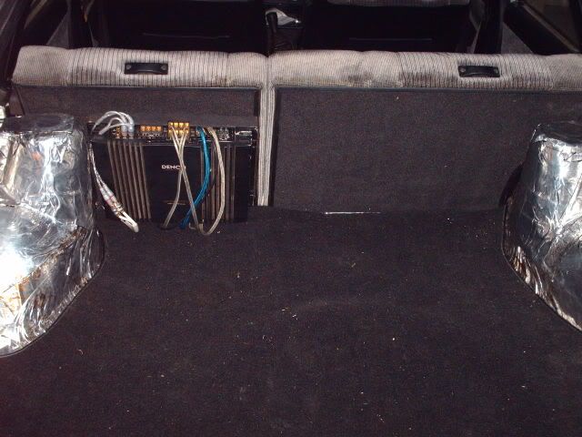

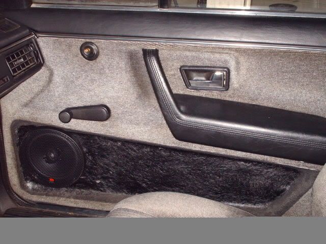

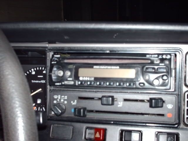

Bruker nå et midlertidigt oppsett. Dette består av Denon DCT-670R, Denon Dca 800 og Morel Pulse 6 Coax

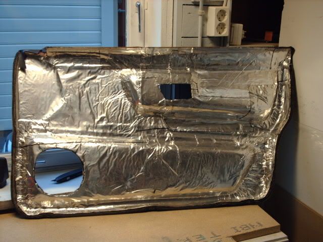

Hadde endel problem med støy fra dørene. Så det ble lagt BB på dørsidene. Dette fjernet all støyen.
Ganske greit oppsett dette. Spiller både høyt og bra. Veldigt stort potensiale i disse billige høyttalerene :) Spiller kjempe bra til prisen.
