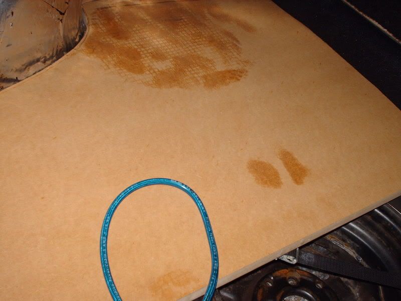

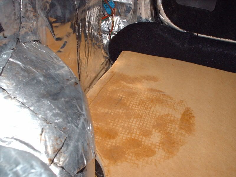

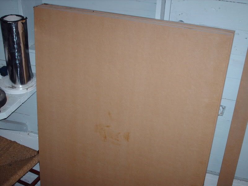

Var en tur på Monter i dag å fikk kjøpt ei 22 mm mdf plate.

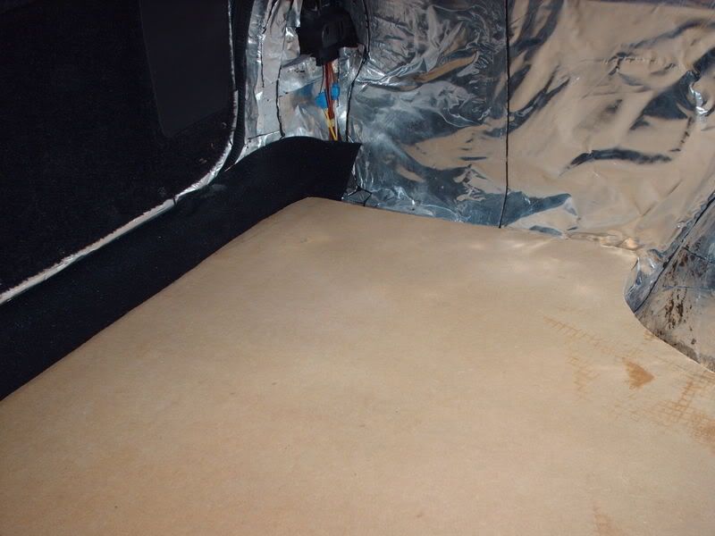

Fikk begynnt litt på gulvet i bagasjerommet. Pga. at bagasjeromsluka har låst seg helt og ikke kan åpnes. så lages gulvet i 2 deler for å få det inn.
Fikk kutta ut den ene delen

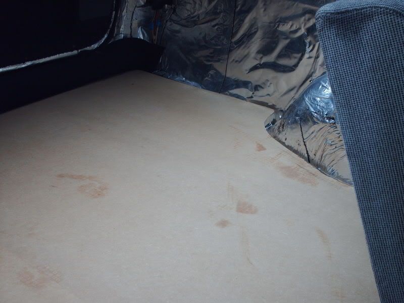

Testa den i bilen

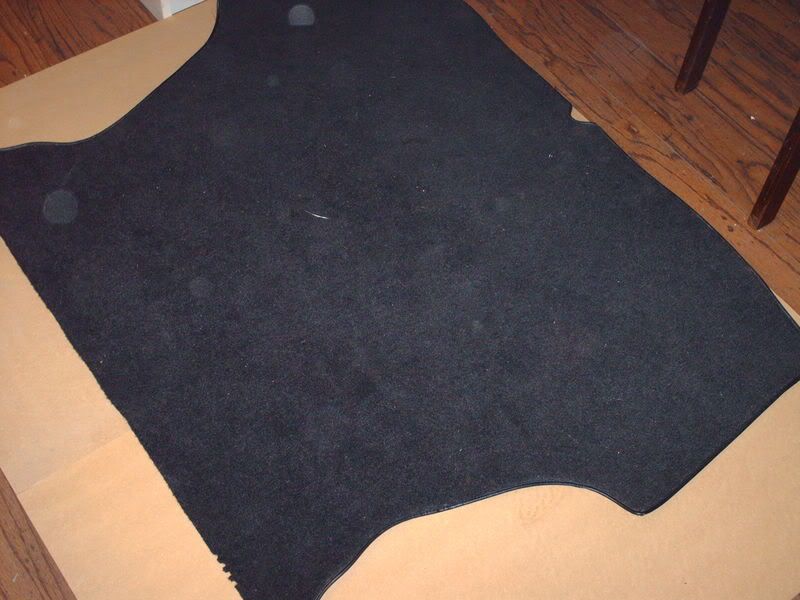

Må litt tilpassning til her. Teppet som jeg målte etter passer ikke helt perfekkt lenger etter at det har blitt lagt på dempemateriale osv. Det er bare snakk om noen småjusteringer for å få det på plass. så det skal ikke være noe problem :) Må fjerne litt av hjørnet for å få den helt inn der og fjerne den tappen som står ut i buen.

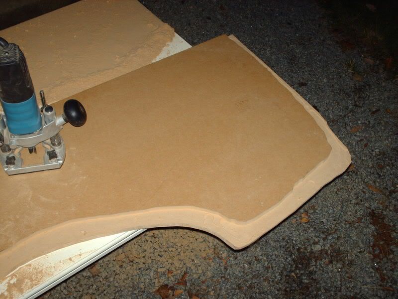

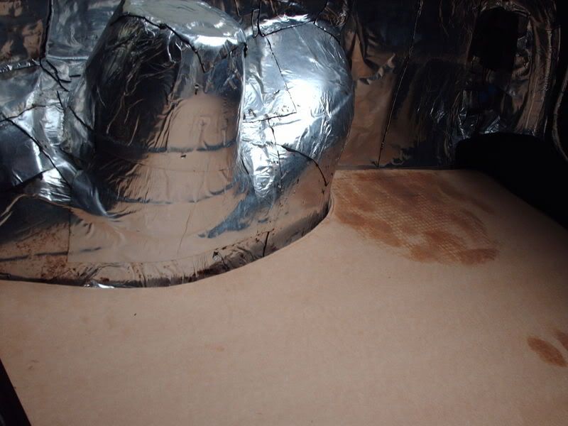

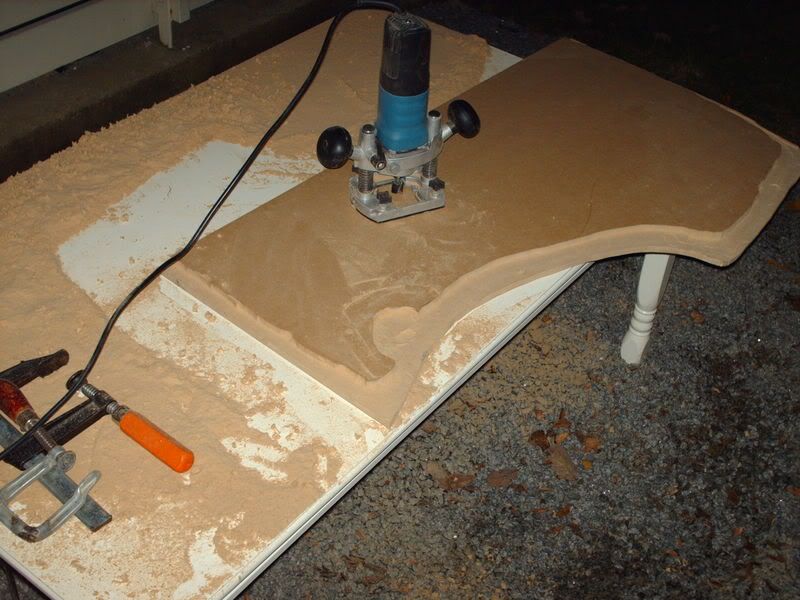

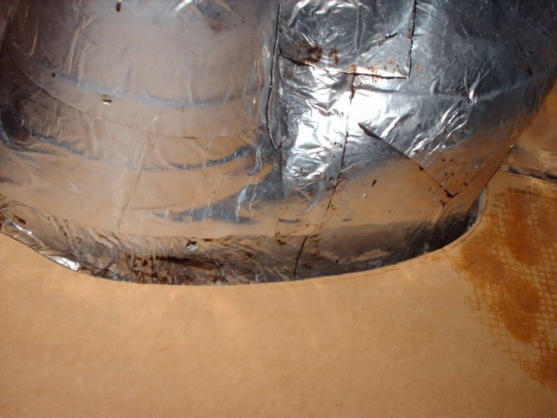

I dag har andre delen av gulvet blitt saget ut. Har også fått tilpasset formen på begge delen så dem passer i bagasjerommet.

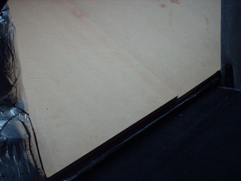

Det ble endel høydeforskjell på platene. Dette pga. gulvet i bilen er ganske ujevnt rundt kantene, og det ligger litt tykkere lag med demping endel plaser der. så derfor trengtes det enno litt bearbeiding før det kommer helt på plass.
Har fått fikset den ene delen. Freset ut spor på sidene på plata. så denne biten passer ganske perfekkt nå :)

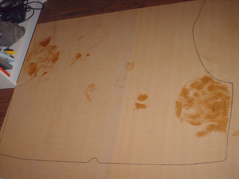

Kan jo også ta med et bilde av det veldigt avanserte merkemiddelet, som ble brukt for å finne ut hvor sporene skulle freses :thumb
