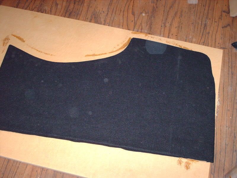

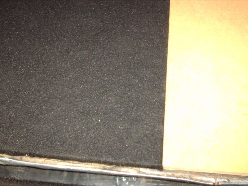

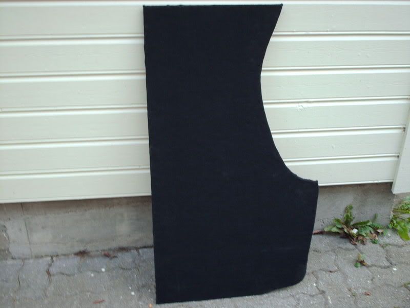

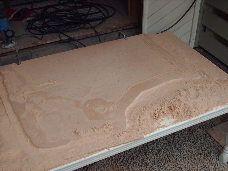

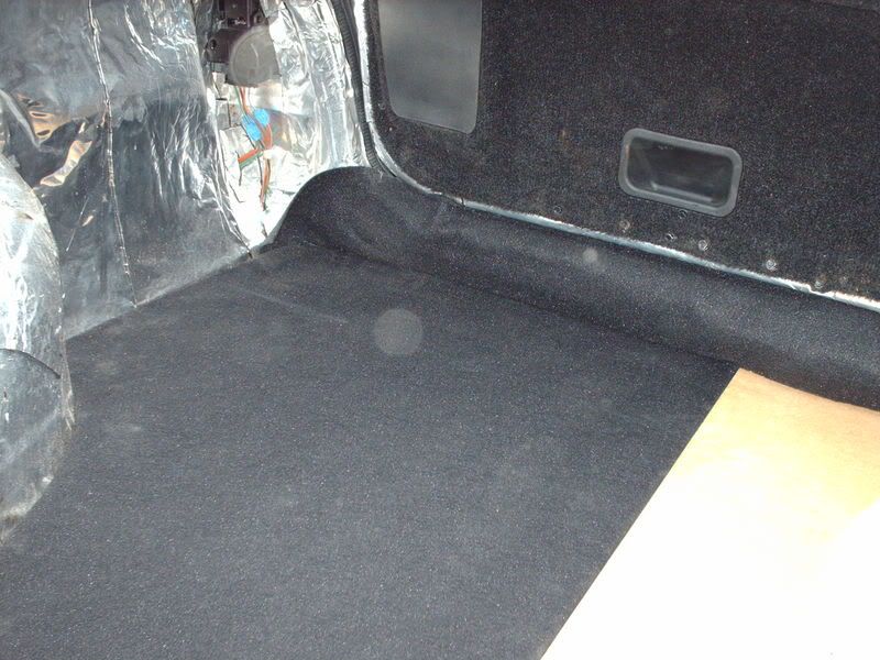

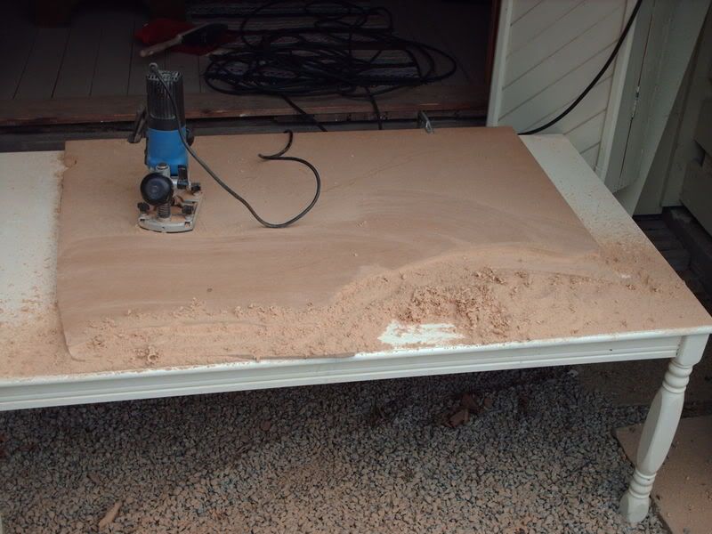

I dag fortsatte arbeidet. fikk freset spor i den andre delen av gulvet.

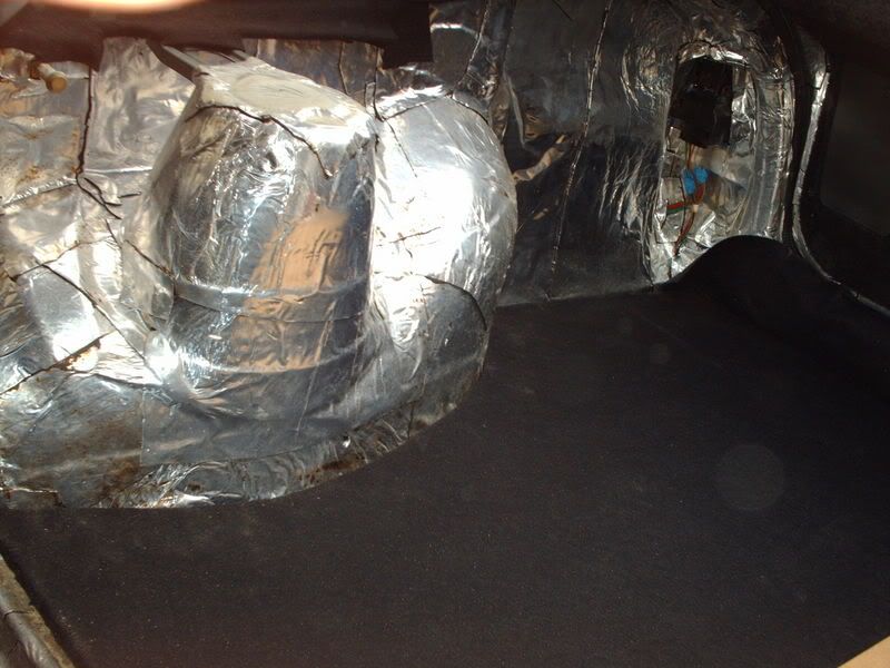

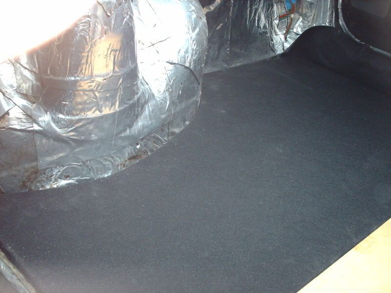

etterpå så begynnte arbeidet med å ferdigstille den ene delen av gulvet.
Ferdigt resultat.
Skulle egentligt tatt andre delen også nå, men gikk helt tom for lim :confused:

Takk :) Ble ganske fornøyd selv også. skulle gjerne blitt ferdig med den siste delen også i dag, men litt vanskeligt uten lim :(

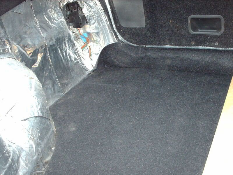

du har fått gulvet bra på plass selv også ser jeg :)

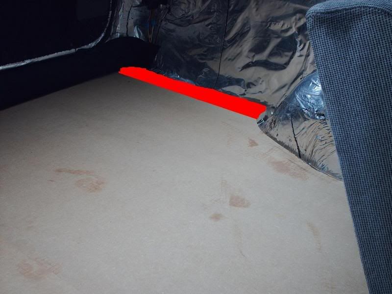

Fant ut nå at jeg har gjort en liten feil :hvaskjera gikk litt fort i begynnelsen når jeg skulle måle opp å kutte ut platene. så jeg tenkte bare på å få utnyttet platene best muligt. så gikk helt ut på kanten på ene så den ble endel støre en andre delen. Men det jeg hadde helt glemt var at begge delene måtte vær nesten like store for at teppe jeg bruker skulle passe på bredden.
Så nå passet det fint på den første minste delen, men på den store som er igjen. så blir teppet noe cm for lite. så må ha en liten skjøt. Det som er farget rødt på bilde blir ca så mye som må skjøtes.
Tror jeg venter på spraylimen jeg har bestillt, før jeg legger på teppet. vil ikke risikere at det skal løsne i skjøten. Så er best å bruke god lim :)

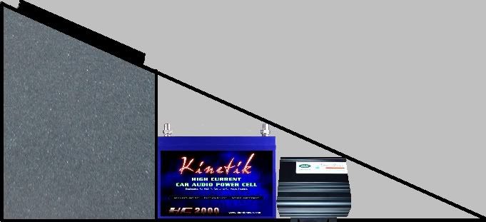

Laget et bilde av sånn jeg har tenkt å ha subbene, forsterkerene, delefilter, batteri og lader.
Kassene til subbene helt bakerst. så ha ei plate framforbi der igjen med forsterkere og delefilter på.
Tenkte å ha det på skrå sånn som bildet viser.
Så under plata hvor forsterkerene og delefilter er montert. tenkte jeg å ha batteri og batterilader. så ha alle sikringsholdere og koblingsbokser sjult under der. så trekke strømkablene opp gjenno plata (borre hull ved hver forsterker). tenkte også å kansje feste plata med hengsler oppe på subbkassen. så ha "feste" nede som holdlder plata på plass, men som kan løsnes hvis jeg skal komme til batteriet, og det andre som er montert under.
så var tanken også å få lagt opp en defa hurtigkobbling til batteriladeren. som blir strukken fram i bilen hvor du har kontakkt til kupevarmer.
Noen som har noen tanker om hvordan dette vil bli? Kansje noe du ville endret på? kom med forslag :)

Det er alltid kjekt å ha muligheten til å komme til "over alt" når en er ferdig med å bygge.
Husk at laderen din, mest sannsynlig, vil trenge sirkulasjon av luften. Enkelte batteriladere har jo en tendens til å bli noe varme.
Personlig ville jeg ikke ha trukket den nederste platen, slik som du gjorde. Den pleier jeg å bruke som base og alt jeg bygger blir målt utifra den. Jeg går ut ifra at det er den platen batteriet og laderen står på?
Den platen blir vel heller ikke synlig og da er det ikke nødvendig å trekke den... eller hva?
Jeg går også ut ifra at du skal lage beskyttelse over forsterkerne dine?

Vil nokk bli sjult mesteparten av plata ja, men enkelte deler vil kansje bli litt synligt. ikke noe særligt med arbeid å trekke den heller. så like greit å gjøre det syns jeg :m'm:
Når det gjelder beskytelse over forsterkerene . Så hadde jeg tenkt å ha det uten noe over. De vil ligge ganske beskyttet og bagasjerommet skal ikke brukes til noe annet en anlegget. tenkte dem kunne ligge helt åpent så de får mer luft og ikke ligger så innestengt. Har også veldigt mye plexi ståendes her. så kan jo bruke det også hvis jeg bestemmer meg for å ha noe over.
