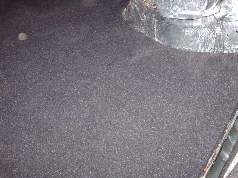

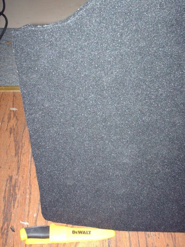

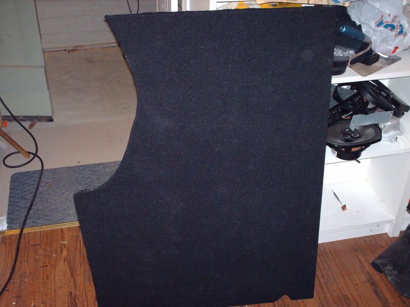

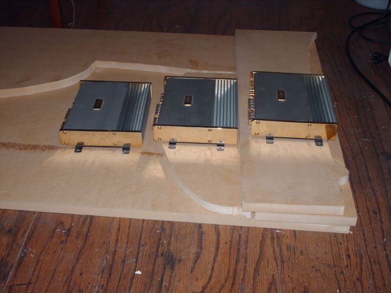

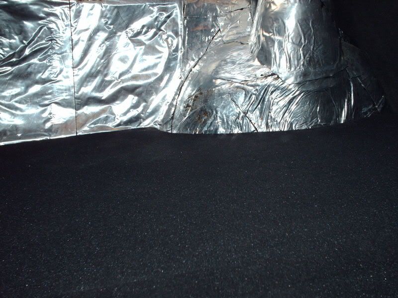

I dag komm limen i posten. Så da var det bare å fortsette med arbeidet :)
Ferdigt resultat etter liming.
Den lille skjøten på siden ble ikke så aller værst den :)
Her har plata tatt plass bak i bilen igjen :)
Planen videre var å prøve å få inn batterifestet i morgen, men får se hva det blir til. Selv vil jeg ha det gjort fortest muligt, men kjedeligt når han som skal gøre det aldri har tid.

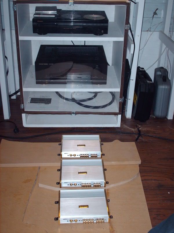

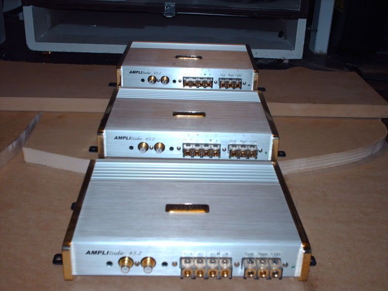

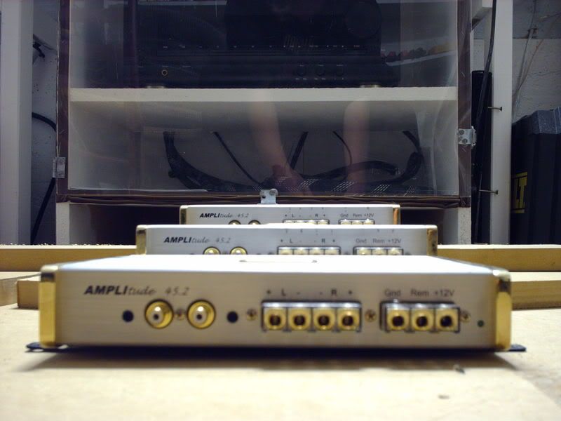

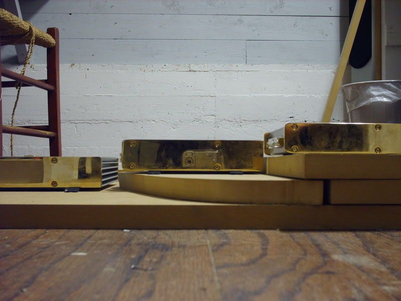

Kall meg gjerne blind, men jeg så ingen skjøter :D

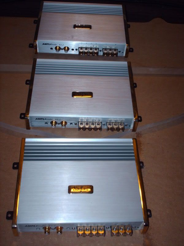

Forsterkerene i en lang linje kunne blitt kult det, er vel ikke så mange som har det slik? :)

skjøten var ikke så lett å se nei :)
Alle forsterkerene på linje med delefilterene på siden kunne nokk sett bra ut det :)

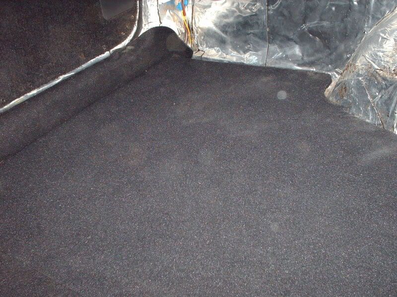

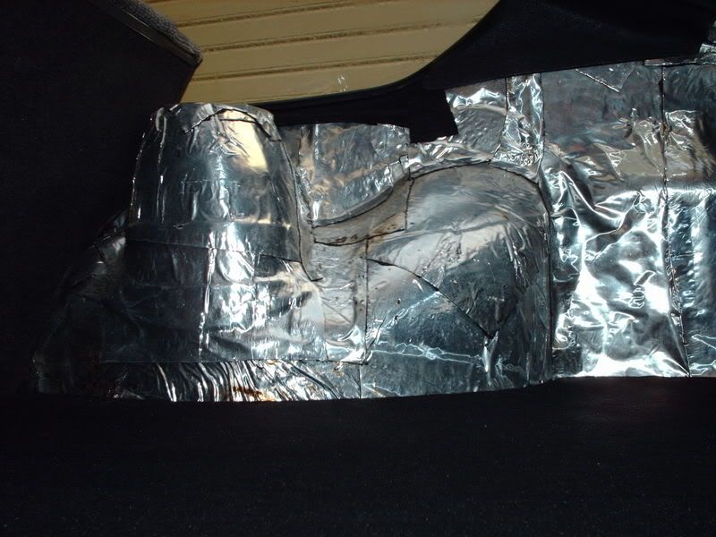

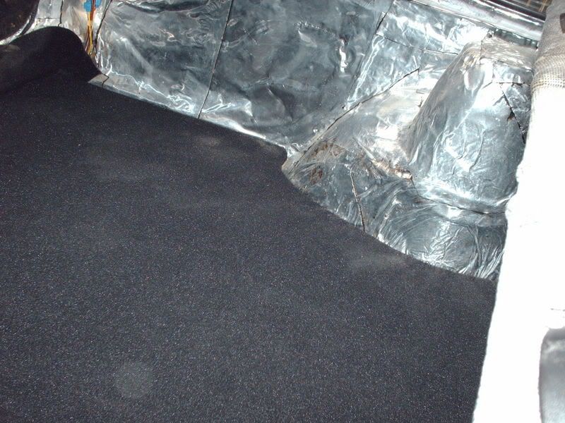

På sidene i bagasjerommet har jeg jo kunn BB helt bart nå. dette fører til veldigt mye kondens og dogg bak på vinduene, siden det er helt bart metall nå.
Noen forslag til hva jeg kan gjøre der? tenkte å kansje kle det også med teppe. Noen som har andre alternatv til hva jeg kan gjøre?

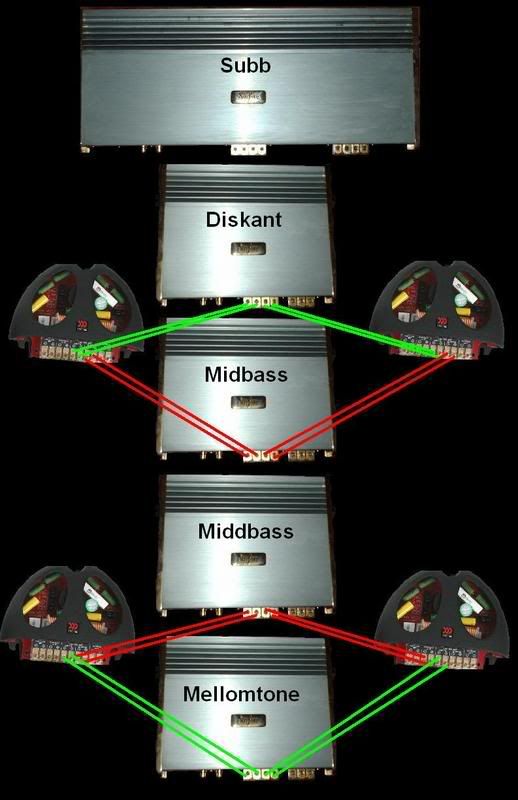

Hvis de blir montert på linje. så vil du få plasert filterene og forsterkerene ganske bra i forhold til hvordan det skal kobles opp.
Men så blir problemet igjen å dele signalet til forsterkerene. med den avstanden du har mellom dem, så nytter det ikke med y-ledd bak.
Så da tenkte jeg å bruke y-ledd bak på spilleren å dele signalet der. Så strekke en signalkabel til hver forsterker.
subb forsterkeren får egen kabel direkte fra subb utgangen.
De to forsterkerene til middbassee deler på rear ugange.
Den til mellomtone og den til diskant deler på front utgangen.

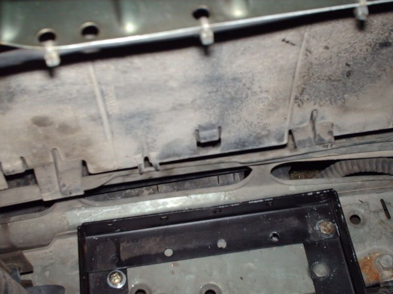

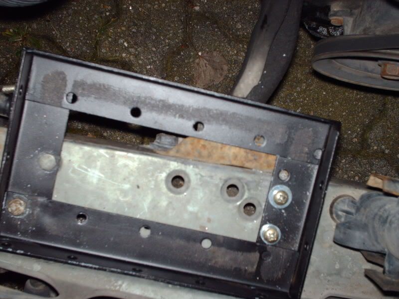

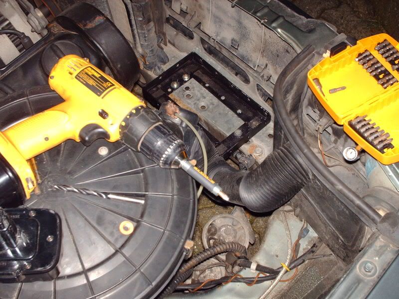

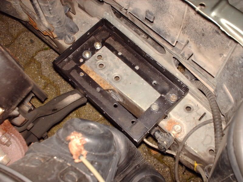

I dag ble jeg lei av å vente på å få noe hjelp til batterifestet. så da var det bare å starte selv :)
Pga. sveiseaperatet mitt er litt for lite til å sveise det fast. så måtte jeg heller finne en anenn løsning. så fant fram endel karoseriskruer å fikk skrudd det fast. på ene siden har du hull inn under. så der fikk jeg satt på to krafftige med mutter under. strammet dem godt ned i stålet. så skal ikke komme noen vei det :) på andre siden kommer motorfestet. så der kom jeg ikke til under. så da ble det boret veldigt små hull å fikk tvunget nedi krafftige karoseriskruer der også. sitter bomm fast. Drillen slet veldigt med å få inn skruene i de veldigt små hullene, men gikk tilslutt :)
Godt elverktøy som tåler litt misbruk kommer godt med, til denne type arbeid :win
ble ikke så veldigt mange bra bilder i dag. fikk noen brukendes hverfal. ble litt vanskeligt å ta bilder i mørket.
så vil det komme tykk gummipakkning i bunn som det blir skjært ut hull til skruene i.
Har ikke fått testet festet med batteriet i enda. ble så fort mørkt ute. Så ga meg med arbeidet etter det var festet.
