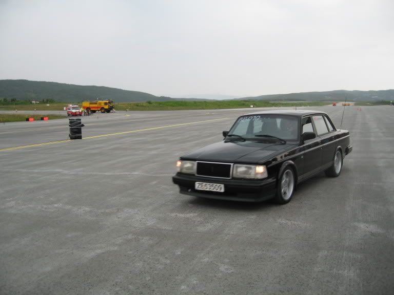

Var på "Night Of Thunder" Dragrace i går, tok med meg et cam i håp om at det deltok noen gromvolvoer, 2stk falt i smak, ironisk nok en stk v70R og en vass 240Turbo;)
Bilde av 240Turboen: Bilde013.jpg

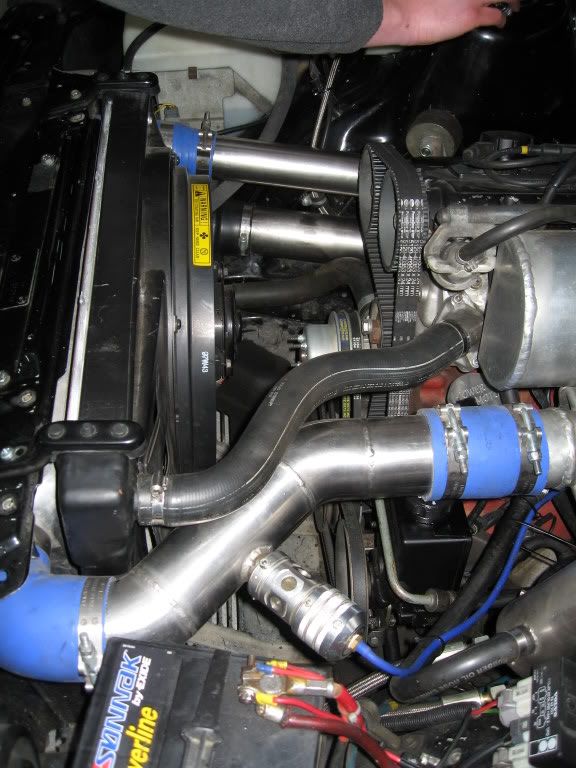

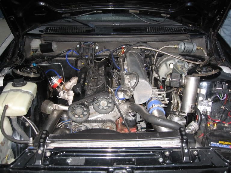

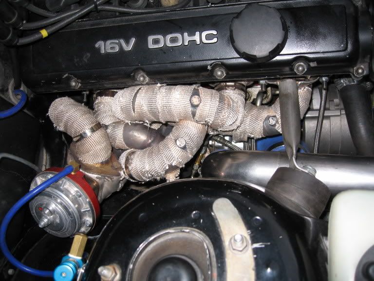

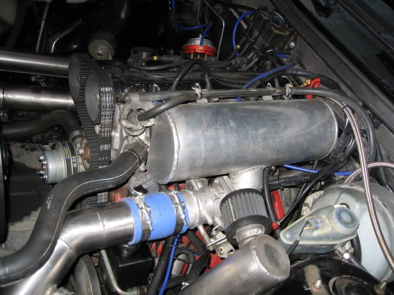

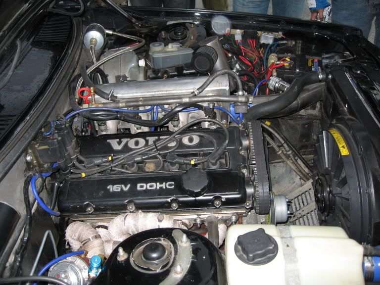

Motor: B230ft, med ny forsterka innmat, langslagsveiv (2,5l), 16v topp, Autronic sm4 sprut, 1000ccm dyser, svær Turbonetics (t61?) turbo, custom alu cooler, spjeld, grenrør & radiator etc 3"JT hele veien ++++ bilder sier mer en 1000 ord.
Gear: Getrag 265, 2-plata tilton clutch.

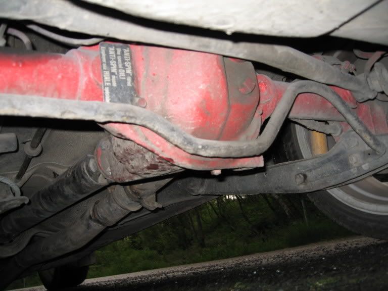

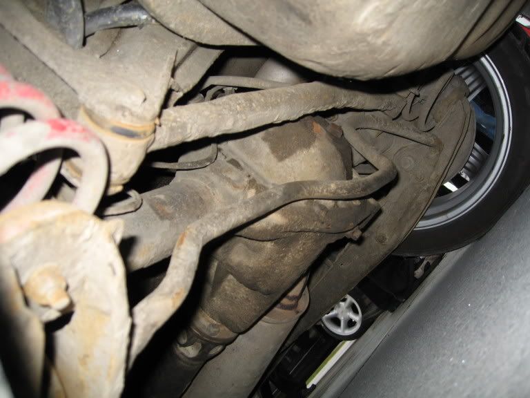

Bakstell: 1031 lsd, gule koni, R-sport fjærer og poly foringer... (Bakaksling kom fra ambulanse om det har noe å si, eier påstod det)
Porno motor! Men savna rettstilling av motor, samt høytmontert turbo......
Artig at bakstellet fortsatt holder, med tanke på at fyrn tømte 1,2 og 3 på tørr asfalt gjentatte ganger.. Er det forresten noe "spesiellt" med ambulanse bakstell ?
Ellers, 240en slet VOLDSOMT med å få feste i den regnvåte asfalten, altfor stiv i hekken, den satt seg ikke i det hele tatt. Så den fikk ikke akkurat temmet alle hestene... Men rart at den ikke var rigga mere for "dragrace" i bakstellet for anledninga, er jo nesten samme oppsett som jeg kjører med nå jo!

Hjemmelaget spjeld: Bilde021.jpg

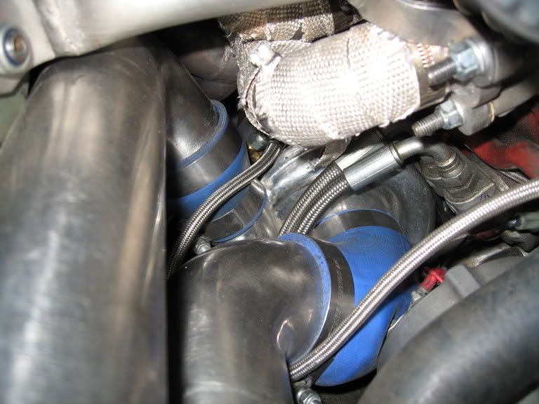

Bandasjert Tig sveisa grenrør, men hvorfor lavtmontert turbo :( ? :iconsm

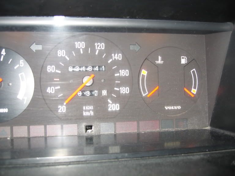

Denne øsa hadde forresten 631.000km på tellern:D

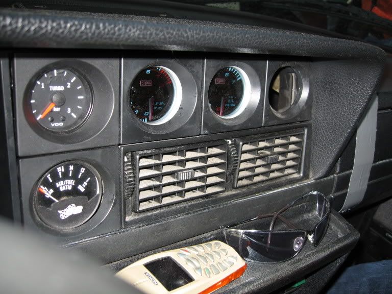

Div. Målere.

Bakstell: Bilde031.jpg
Kan tilføye at Getrag kassa var utslitt, lagerne var gåen... Tremeck tko skulle vist inn til vinters, samt større turbo og litt anet snacks... 500hk+ ? :D
Er forovrig "SS Performance" som har benka bilen og bygd en god del av den....

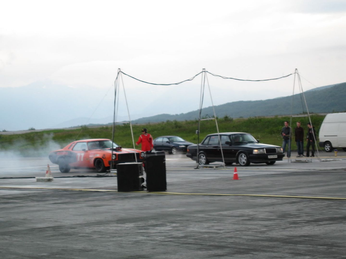

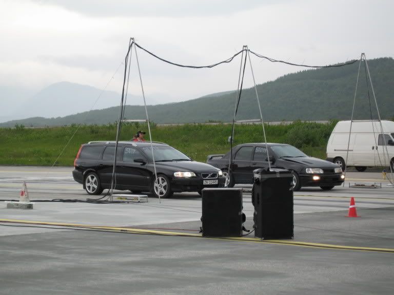

V70R vs Cossie. R'en tapte knepent for "sirumpa"...

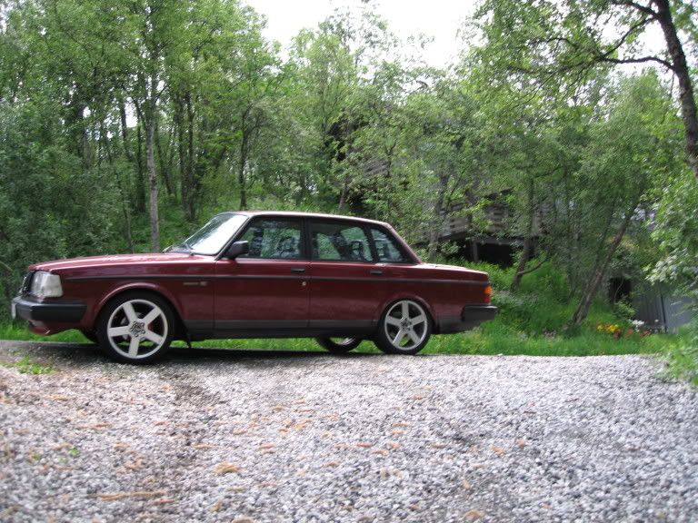

Måtte bare ta bildet av mitt bakstell, temmelig likt den svarte 240en sitt, bortsett fra at mitt er lakka rødt;)

ja håvard kan bygge grom motorer.har jo ikke no og si at turboen står nede da bare ting funker!
håvard snakka om at eksos huset var for lite ellers så ville hestene spruta!
og det der er ikke ambulanse axel!

jepps, men han har bytta eksoshus på, ar100, mot tidligere ar93... Mener iaf det var det han sa, kan legge til at ladetrykket var på 1,8 bar:D
Eier sa selv at bakstell var fra ambulanse.
Vet funksjonaliteten er lik, men gud å mye fetere det er å ha høytmontert turbo!! Blir for teit å "gjemme" en turbo som koster skjorta;)

rå den svarte! rart bakaksel holder.. vis det er orginal lsd?

Er visst orginal lsd innmat i den bakakslingen ja, iallefall iflg eier..
Bare så synd at basktellet var altfor stivt, tipper den hadde grusa cossiene der, om den hadde fått feste.

Litt fakta:) Er aksel fra en ambulanse garantert da jeg skrudde den av selv på huggern. Sto på en 87 mod ambulanse. Å d er 1031. Vi har ikke hadd den åpen så d må være ihvertfall ei anna sperre i den da den har holdt i flere år nå med syk leking å drag kjøring. Vanlig 240 sperre bakstell holder knapt en kveld med hannes kjørestil med denne effekten. Turboen er turbonetics super 60 med 1.00 eksos hus nå (hadde 0.84 eksoshus når den var bremsa) Da ga den 460hk å 600nm ved 1.5kg ladetrykk. Sprutet er autronic smc. Firma vårt heter SHS Performance A/S. Han har tilogmed kjøpt bilen av meg:) . Correct me if m wrong men d var vell ingen cossie der som kjørte bedre tider enn volvo 240en? Var vell nærmere 160 kmt i sluttfart vær gang på 240en. Bra d på 1500kg bil syns vi. Å litt av vitsen med bilen er jo at d er en daily driver som brukes stort sett daglig å ikke er bygd for drag, er jo en gatebil. Ps jeg har ikke 650 hk i min 240 men den går friskt når blokka er tett ja,har ei heller vunnet no drag. Å motorn i Raymonds bil benka vi hos Torgeir Wetterhus. Raymond skrur å bygger mye selv å har fådd mye hjelp hos SHS/meg. Alt av deler/tekniske løsninger på dette bygg er levert av SHS/Raymond å meg. Mvh Håvard Forsaa. Kan tilføye at Raymonds bil går sykt bra ute på veien, spes i hastigheter fra 100kmt å opp.....
