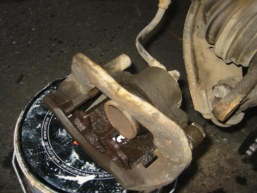

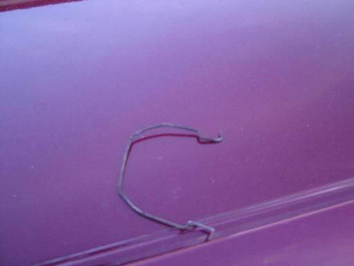

Znip Skrevet Juli 2, 2006 Rapporter Share Skrevet Juli 2, 2006 Pressa in den ene sylindern på motsatt side.. gikk greit Men på den andre sida, er det umulig å presse den inn, og det renner bremsevæske ut av den (sylindern er helt ute) samtidig, hvor skal disse være? :roll: når jeg tok av de gamle klossene, spratt de ut.. finner ikke et passende sted til disse (i caliperen) Siter - 98` Audi A4 1.8 TurboQuattro [200 HK] X 86` Mazda 626 2.0 GLX [102 HK] Prosjekt! X 92` Mazda 626 1.8 GLX [105 HK] Mazda Owners Group Norway Lenke til kommentar Del på andre sider More sharing options...
Actros2554 Skrevet Juli 3, 2006 Rapporter Share Skrevet Juli 3, 2006 Den trenger en overhaling. Kaliperen består av stempel,en firkanta o-ring som fungerer som tetning mellom stempel + at det er den som drar stempelet litt tilbake etter å ha sleppt br pedalen, ytre støvtetninger på stempel og glidere. Enten kan du presse ut stempelet ved å bremse det ut eller ved trykkluft. Etter å ha fått det ut,puss alle deler reine for rust(ved gravrust bør det skiftes pga tetthet). Skift alle pakninger og tetninger(rep sett). Bruk litt bremsefett på tetninger og glideflater(glidere). Da blir den god som ny :) Den "strengen" du har avbildet skal vel sikkert stå utafor ytterklossen på kaliper for å holde den litt i spenn. Siter Lenke til kommentar Del på andre sider More sharing options...
Znip Skrevet Juli 3, 2006 Forfatter Rapporter Share Skrevet Juli 3, 2006 Den trenger en overhaling. Kaliperen består av stempel,en firkanta o-ring som fungerer som tetning mellom stempel + at det er den som drar stempelet litt tilbake etter å ha sleppt br pedalen, ytre støvtetninger på stempel og glidere. Enten kan du presse ut stempelet ved å bremse det ut eller ved trykkluft. Etter å ha fått det ut,puss alle deler reine for rust(ved gravrust bør det skiftes pga tetthet). Skift alle pakninger og tetninger(rep sett). Bruk litt bremsefett på tetninger og glideflater(glidere). Da blir den god som ny :) Den "strengen" du har avbildet skal vel sikkert stå utafor ytterklossen på kaliper for å holde den litt i spenn. Når jeg presser den ut ved hjelp av pedalen, renner det mye bremsevæske ut av sylinderen.. Men er kanskje som du sier, at den ikke er tett. Den strengen der skal ligge i caliperen et sted ja, men aner ikke hvor Siter - 98` Audi A4 1.8 TurboQuattro [200 HK] X 86` Mazda 626 2.0 GLX [102 HK] Prosjekt! X 92` Mazda 626 1.8 GLX [105 HK] Mazda Owners Group Norway Lenke til kommentar Del på andre sider More sharing options...
Andreas_1 Skrevet Juli 3, 2006 Rapporter Share Skrevet Juli 3, 2006 Klipset skal vel stå imellom klossene sist gang jeg sjekket. Det er 2 stk ikke sant? Et oppe og et nede. Siter Biler: -Litt forskjellig, noe gøy og noe kjedelig. Lenke til kommentar Del på andre sider More sharing options...
Znip Skrevet Juli 3, 2006 Forfatter Rapporter Share Skrevet Juli 3, 2006 Klipset skal vel stå imellom klossene sist gang jeg sjekket. Det er 2 stk ikke sant? Et oppe og et nede. stemmer det.. tror de skal ligge "under" klossene .. Siter - 98` Audi A4 1.8 TurboQuattro [200 HK] X 86` Mazda 626 2.0 GLX [102 HK] Prosjekt! X 92` Mazda 626 1.8 GLX [105 HK] Mazda Owners Group Norway Lenke til kommentar Del på andre sider More sharing options...
Andreas_1 Skrevet Juli 3, 2006 Rapporter Share Skrevet Juli 3, 2006 stemmer det.. tror de skal ligge "under" klossene .. Under? Mot bremseskiven? De gangene jeg har de/montert slike har de vært i mellom klossene. Ut mot kalipper. Siter Biler: -Litt forskjellig, noe gøy og noe kjedelig. Lenke til kommentar Del på andre sider More sharing options...
Znip Skrevet Juli 4, 2006 Forfatter Rapporter Share Skrevet Juli 4, 2006 Under? Mot bremseskiven? De gangene jeg har de/montert slike har de vært i mellom klossene. Ut mot kalipper. "under", som mot bremseskiven ja.. vanskelig å forklare, og vanskelig å tyde en skriftlig forklaring..mellom klossene går vel ikke, der er jo skiva.. er heller ikke i enden av klossene.. Siter - 98` Audi A4 1.8 TurboQuattro [200 HK] X 86` Mazda 626 2.0 GLX [102 HK] Prosjekt! X 92` Mazda 626 1.8 GLX [105 HK] Mazda Owners Group Norway Lenke til kommentar Del på andre sider More sharing options...
Andreas_1 Skrevet Juli 4, 2006 Rapporter Share Skrevet Juli 4, 2006 Ikke mellom klossen og skiven. Bare over klossene og under kalipperen. Der treffer den ingenting. Monter alt unntatt kalipper og så ser du det sikkert. Skal ligge over bremsebelegg og skive. Siter Biler: -Litt forskjellig, noe gøy og noe kjedelig. Lenke til kommentar Del på andre sider More sharing options...
