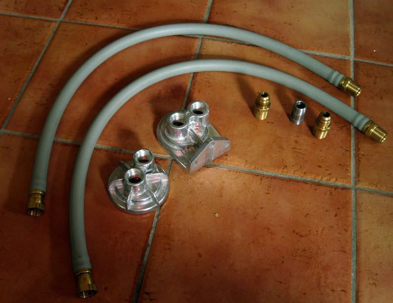

Fikk hjem dette idag så da får vi flytta filteret til ett mer fornuftig sted og kobla på oljekjøleren:

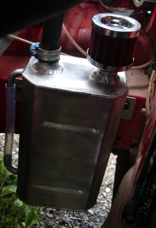

Når vi først er inne på dette med olje så krever powerdrift at man har catch tank om man ikke har resirk på olja, bytta ut den tidligere patenten (1,5l cola flaske:deng) med denne(2liter) fra kollevold

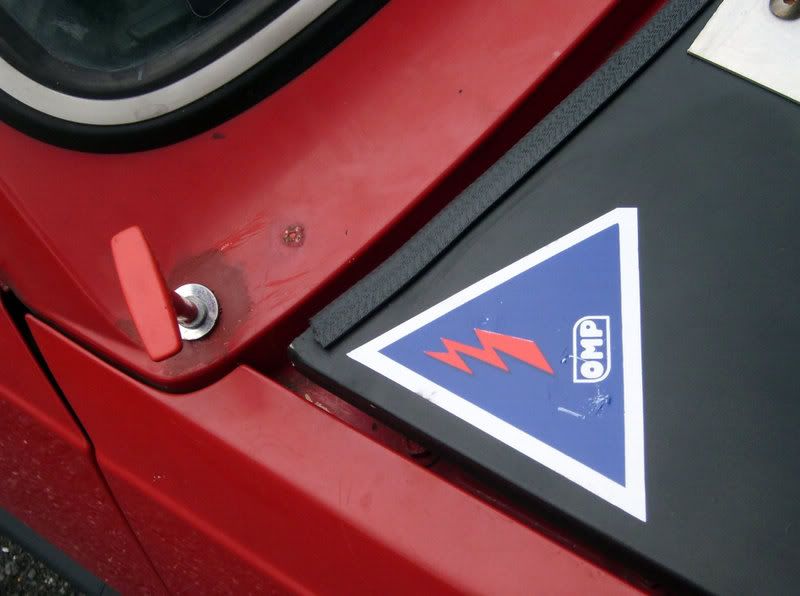

Også har vi fått på utvendig hovedstrømsbryter:

Har iallfall fått flytta på oljefilteret og kobla opp oljekjøleren
Også har jeg vært på Kollevold en tur å henta meg en slik tank til åndingen min:
