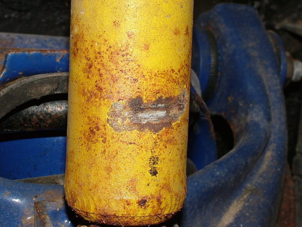

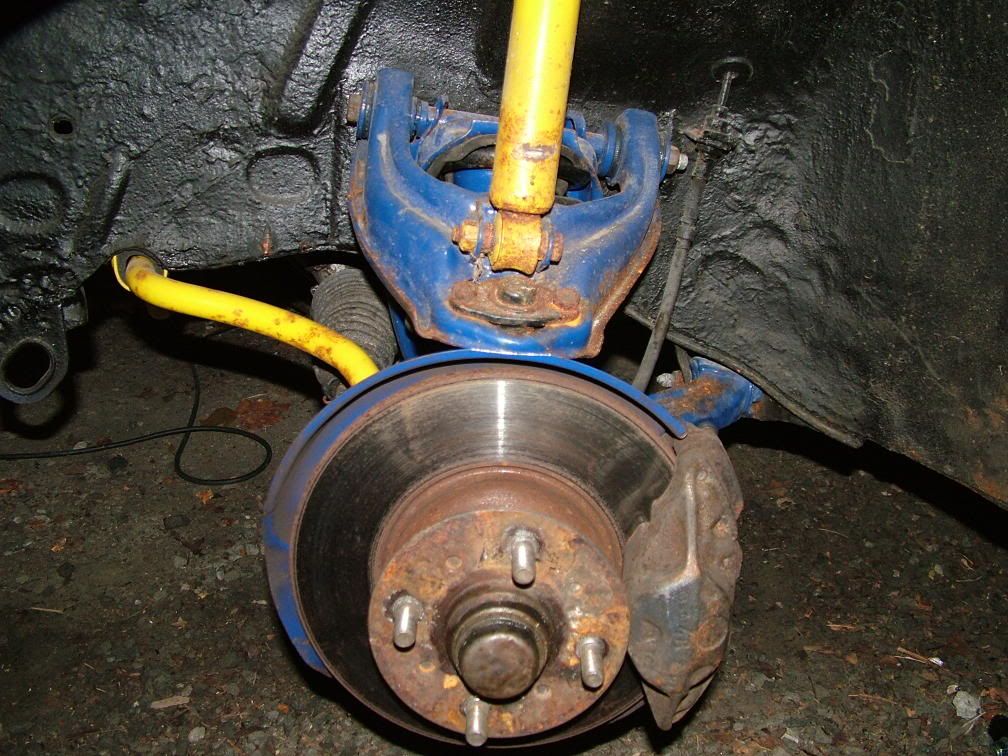

På siste prøvetur merket jeg at det var en ulyd fra venstre side foran i høyresvinger med litt hastighet. Jeg kjørte hjem for å sjekke hva det var. Jeg jekket opp bilen for å kjenne om det var hjullageret. Jeg prøvde å rakle litt i hjulet men det var tight og fint. Jeg prøvde å spinne det rundt, men merket at det helst ikke ville la seg rotere. Jeg demonterte hjulet for å finne årsaken, og :
Feil innpress:
Hjulet thar tatt borti støtdemperen og slipt hakk i dem. Jeg tippper at bilen ikke har gått særlig langt med disse felgene.

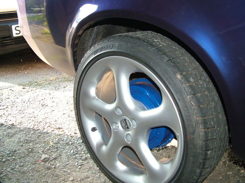

Det er helt sikkert at disse har feil innpress, jeg har ikke sjekket innpresset ennå. Felgene har heldigvis ikke blitt skadet, og de skal selges.

Det har faktisk ikke skjedd så mye. Den har fått seg senkefjører og korte spax foran + korte gule koni bak. Nye og mindre felger.
