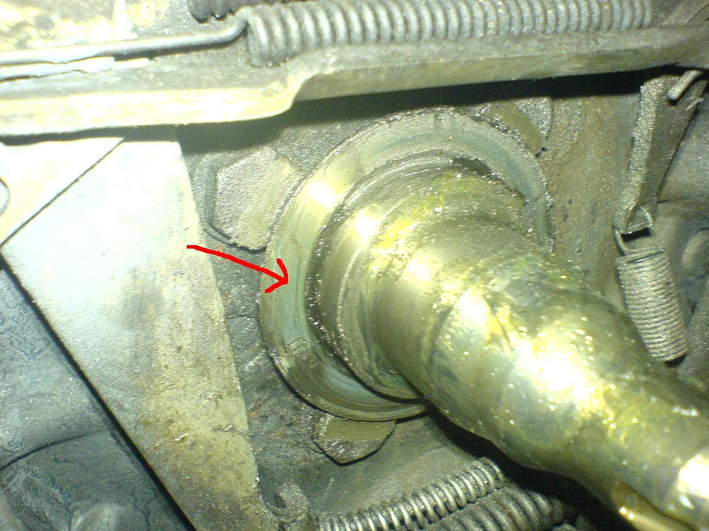

pitersn Skrevet Juli 5, 2006 Rapporter Share Skrevet Juli 5, 2006 Den ringen som er merket av på bilde har fått seg en trøkk.. Hvilken funksjon har denne ringen? har det noe å si om den er bulket? Var en tur hos forhandler og viste dem dette bilde.. Fikk til svar att den ikke var på tegninga:P... Idioter! Noen som kan hjelpe meg? Må bestille deler i morgen! (er uten bil) Høyre bremsetrommel btw Siter Lenke til kommentar Del på andre sider More sharing options...
kremt Skrevet Juli 5, 2006 Rapporter Share Skrevet Juli 5, 2006 Det der er simringen / tetningsringen bak hjullageret som ligger inne i trommelen. Slik følger med i sett der du har hjullager med. Hvis den ikke er ødelagt trenger du ikke bytte den cheers Siter Lenke til kommentar Del på andre sider More sharing options...
kremt Skrevet Juli 5, 2006 Rapporter Share Skrevet Juli 5, 2006 BTW, hvis den er bulket så kan støv komme inn i lageret, ikke lurt :shake Siter Lenke til kommentar Del på andre sider More sharing options...
pitersn Skrevet Juli 5, 2006 Forfatter Rapporter Share Skrevet Juli 5, 2006 Hmm. sikker på d der.? Det der er jo bare ei stålskive. Ingen simring. Simringen står jo i trommelen bak indre lager. Og jeg mener "inneringen" av lagret stopper i den flensen foran skiva der. altså ingen kontakt med skiva. Noen som vet?? Siter Lenke til kommentar Del på andre sider More sharing options...
kremt Skrevet Juli 5, 2006 Rapporter Share Skrevet Juli 5, 2006 Så du er sikker på at simringen sitter igjen på trommelen? :wonder Sitter jo ganske løst den også. Siter Lenke til kommentar Del på andre sider More sharing options...
pitersn Skrevet Juli 5, 2006 Forfatter Rapporter Share Skrevet Juli 5, 2006 jepp. simmringer er jo av gummi btw. Siter Lenke til kommentar Del på andre sider More sharing options...
kremt Skrevet Juli 5, 2006 Rapporter Share Skrevet Juli 5, 2006 Jeg kan ikke se at denne har noen som helst funksjon, har aldri sett at det har vært sånn en gang. Ser det heller ikke på tegningen her, så tror ikke det er så farlig om du kaster den egentlig ;) Siter Lenke til kommentar Del på andre sider More sharing options...
