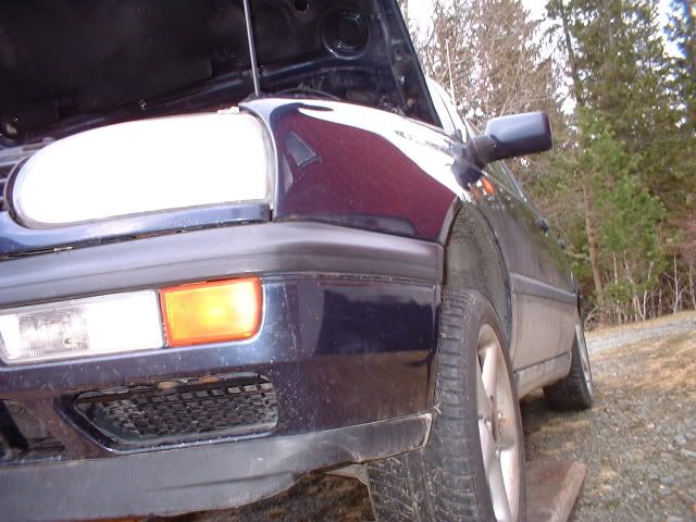

xGrape Skrevet Juli 6, 2006 Rapporter Share Skrevet Juli 6, 2006 Tåkelysene foran har vel en egen bryter, ved siden av den 3-stillings-bryteren? Edit: men utifra bildene ser jeg ingen tåkelys på bilen din... Siter Volkswagen Golf IV 1.6 16V Volkswagen Golf III 1.9TD (solgt) Lenke til kommentar Del på andre sider More sharing options...

kremt Skrevet Juli 6, 2006 Rapporter Share Skrevet Juli 6, 2006 Det ser ikke ut som du har noen tåkelys på bilen din originalt, og da har du heller ikke funksjon for tåkelys på bryteren i bilen. Tåkelys kan tennes når bryteren står enten i park eller fullt-lys stilling, den trekkes ett hakk ut så lyser tåkelyset, og ytterligere ett hakk ut så lyser både tåkelys foran og tåkelys bak. Du trenger da tåkelys, bryter, rele og ledninger for å få lys der. Siter Lenke til kommentar Del på andre sider More sharing options...

kremt Skrevet Juli 6, 2006 Rapporter Share Skrevet Juli 6, 2006 Det beste er original bryter, enklest å betjene det, surt å glemme tåkelysene på en gang da. Det er jo lett og se at din bil ikke har tåkelys, er jo bare noen blinddeksler som sitter der istedetfor tåkelys..... Siter Lenke til kommentar Del på andre sider More sharing options...
zuhr Skrevet Juli 6, 2006 Rapporter Share Skrevet Juli 6, 2006 Ser det her, er ikke slike runde hull på dekselet. Greit om en gidder å bruke over 1000kr på ny bryter, men ser ikke noe problem å legge opp en egen bryter til det. Ser jo fort om enn har på sprederne sine eller ikke ;p Siter Mine Biler » [ ] Audi A4 1.8T, 1998 » [x] VW Golf 3, 1996 Lenke til kommentar Del på andre sider More sharing options...

kremt Skrevet Juli 6, 2006 Rapporter Share Skrevet Juli 6, 2006 Ser det her, er ikke slike runde hull på dekselet. Var da ikke det på mine heller, mine var slik Siter Lenke til kommentar Del på andre sider More sharing options...
