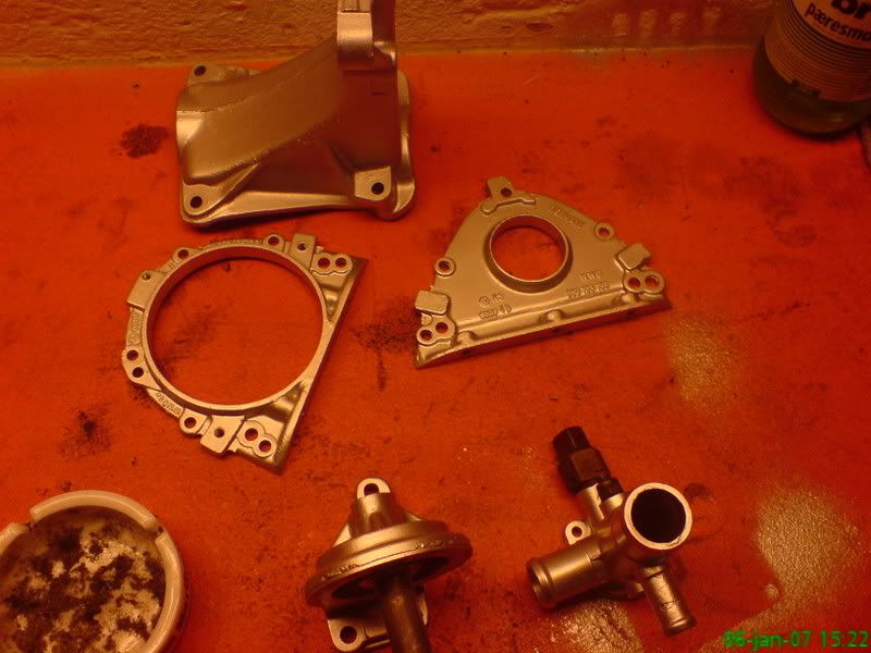

tokk turen ut på BS teknink for og hente delene som hadde blit syre dyppet. ... :D er helt sykt ossen resultate blir.
fikk også lakka noe av det aluminiums tinge som ble dyppet på fredag.

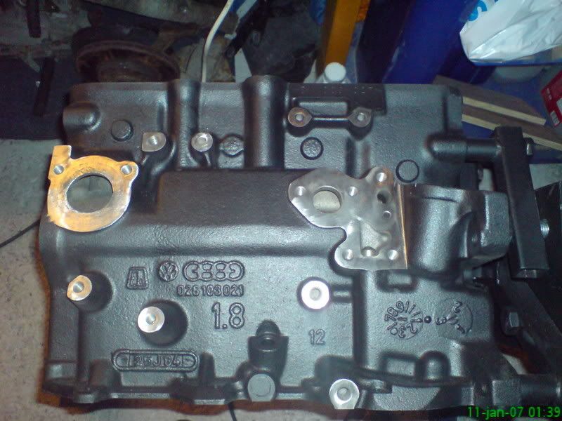

så regner jeg med at blokka blir montert i løpet av uka...;D
ja i går fikk jeg et litte infall så ca kl 24,00 at jeg skule begynne og sette sammne motoren.... fikk bytta alle stempel ringen. men så lurer jeg på om det er strek bolter på veiv og råder... møller kunne ikke helpe meg.... bare for de ikke orker og lette sikkert... er det noen som vet noe om dette...
fikk også gjort blokka ferdig med noe sliping på div ting... og siste strøk med lakk.

|sent i går kveld så fikk jeg et infal.....fant ut at jeg skule montere innmaten i blokka .. dro opp kl var 01,00 begynnte allt gikk på skinner til veiva var inne... fikke ikke gjort noe mere må ha nye bolter på rådene og de koster litt så tar nok en litten stund før det skjer noen...
var ikke så vansklig som jeg trodde... har ikke gjort sånnt før... vare ganske nøye og veiva går rundt... så da stemmer det sikkert... og starter kansje
ser ut til at blokka blir i deler igjen... etter og han tenkt litt så må jeg vel ha ny råde lager og veiv lager også... så sjekket jeg prisen på møller for alle lagerne og rådebolter med mutter det kom på 2750kr.... og på motor teknik i oslo så kom det på 1000kr.... sykt fårskjel i pris... kansje litt forskjel i kvalitet. det får gå....
i dag gikk turen til motor teknik for og hente nye lager og strek bolter til råden... endelig hjemme så var det bare og motrer veiv og stempler skule bytte råde bolten.... var bare og bankke de ut...det var greit...så skule de inn igjen det var et støre problem de ville ikke inn hva faen du gjore like stor som de gammel bolten... så må til bake i morra til motor teknikk for og få på plass bolten.... fikk på plass alle lagere og montert veiva... kammen til bensin og tening...
