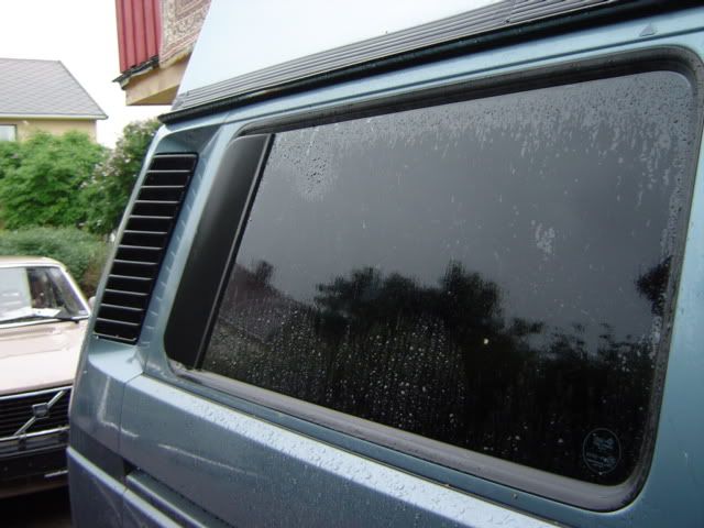

Legger inn noen bilder av pappas caravelle som bekrefter dette.
Fra utsiden må du helt inntil ruten får se inn og da ser du dårlig, det her lagt 2 lag med den mørkeste fra CDcardic
Samme rute fra innsiden ser da meget klart ut av de,
Det at Politiet ikke liker solfilm er at de ikke kan se hvem som sitter i bien ingen annen grunn
