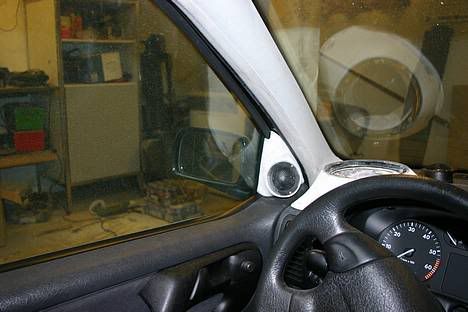

kavring Skrevet Juli 8, 2006 Rapporter Share Skrevet Juli 8, 2006 leter etter dørlommer til polo med plass til høyttaler. denne typen: hva tar møller for disse, og hvem andre selger slike? har forstått det som at jeg vil trenge en ekstra ramme til å holde høyttaleren under denne, stemmer det? er det forresten mulig å få kjøpt slike diskantholdere noe sted, eller må de lages selv? Siter Lenke til kommentar Del på andre sider More sharing options...
thomasekeli Skrevet Juli 9, 2006 Rapporter Share Skrevet Juli 9, 2006 Slike "diskantholdere" må du nok lage selv. Bare å kjøpe nye slike deksler hos Møller, koster rundt 80-90 spenn for et, mener jeg å huske.. Hvia du har dørtrekk i bilen, så er det bare lommen man bytter ut... Høytalerelementet skrus bare rett i plaslommen, så du trenger ikke noe mer enn den. Siter Her skulle det vært en link til min prosjekttråd. Men jeg har ikke hatt tid til å lage en prosjekttråd. Men det er tanken som teller, er det ikke? Lenke til kommentar Del på andre sider More sharing options...
