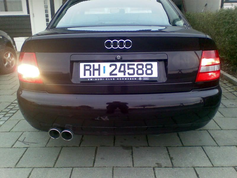

Velvel, da har jeg fiksa pinsa på kontaktene i baklyktene. Det er noe mikkmakk når du skifter til facelift bak, som gjør at når du hiver den i revers, så lyser blinklysa, og når du blinker -blinker ryggelysa. Fikk fiksa dette idag ved å switche to pins. Her ser dere den står i revers, og jeg har fått fiksa den til venstre i bildet.

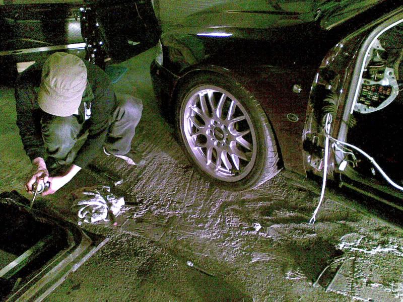

Har og et lite stemningsbilde fra da jeg skilfta førerdøra.. Frank Andre står å banner å steiker med butan flaska.
Gjest brunerune
Jo sånn i praksis om du har ei HEL, ny dør. Men jeg hadde en bulk i sia, og døra er to delt. Dørside og vindusramme. Så når jeg skulle bytte bare sia måtte jeg ut med dørlås, dørhåndtak, hengsel, vindusramme +++. Og på toppen av det hele så må du tilpasse døra etterpå, hvis ikke henger den skjeivt som juling.
Og om noen lurte på hvilkne pins du skal bytte i kontakten ved facelift-bytte. Så er det rød-blå mot svart-hvit.
