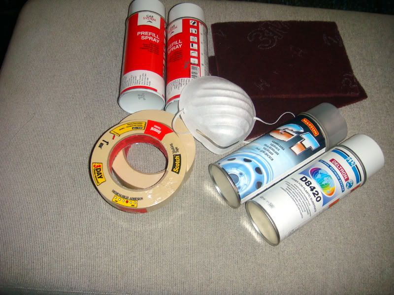

Har aldri lakka før nei, eller jo.. bombrikka i matt sort! Hehe.

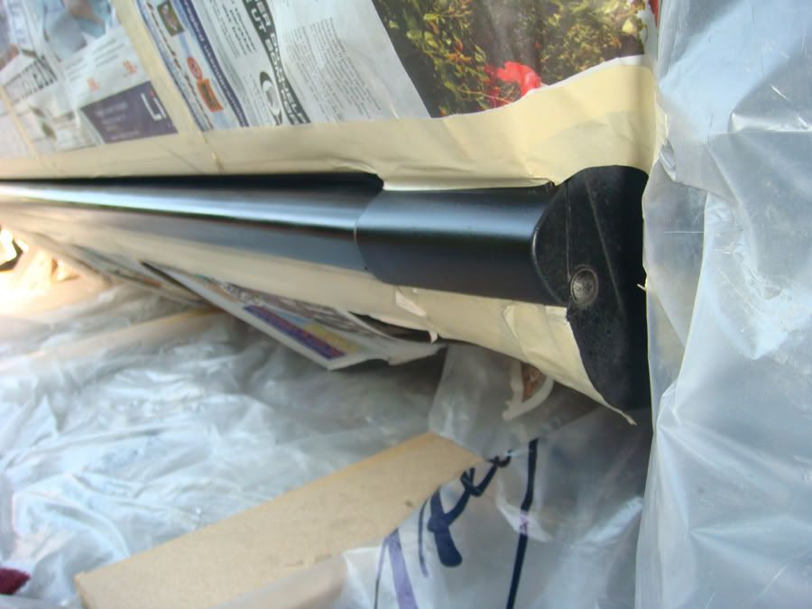

Nå har jeg lagt plast primer på plastikken, og 3 lag med farge på ene sia. Gjenstår bare 2 lag med klarlakk. Får ta andre sia imorgen.

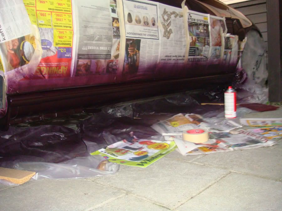

Her ser dere jeg har maskert opp til primer.
Begynner å ligne noe!
Har vært heldig å unngått sig, men du får dreisen i det etter hvert.. Bare å holde bevegelse på boksen hele tiden.. Aldri holde den på samme området for lenge.
EDIT: Og det er viktig å ha god dyse, ikke sånn biltema dyse! Og aldri start å spray rett på, for da får du "dråper" rett på lakken, lite fint.
