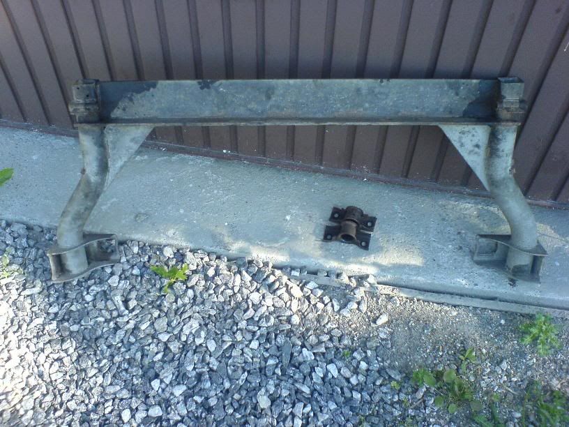

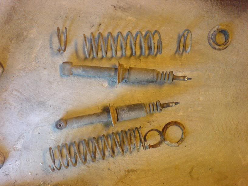

da er ferien over og jeg har begynt for alvor på bilen:) har demontert bakhjulsopphenget (som jeg kaller det, i alle fall alt som hjula bake henger i) og gravd fra verandre trommelbremsene bak som bestod av uidentifiserbare rustklumper.. demontert demperne som hadde sett sine beste dager for noen år siden, i alle fall fjærene og fjærskålene:
så plukka jeg ut foringene og ribba denne her:
hva heter den? i alle fall, den er klar til syrebad og galvanisering.

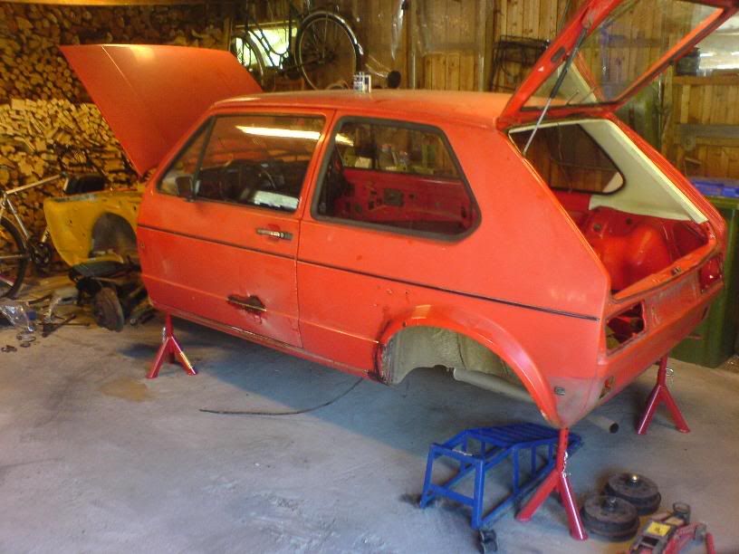

har også begynt på forhjulsstillinga, men stoppa opp når jeg skulle demontere drivakslingen, vurderer å kjøpe håndbok på biltema snart nå ja:p
slik ser i alle fall bilen ut nå:
