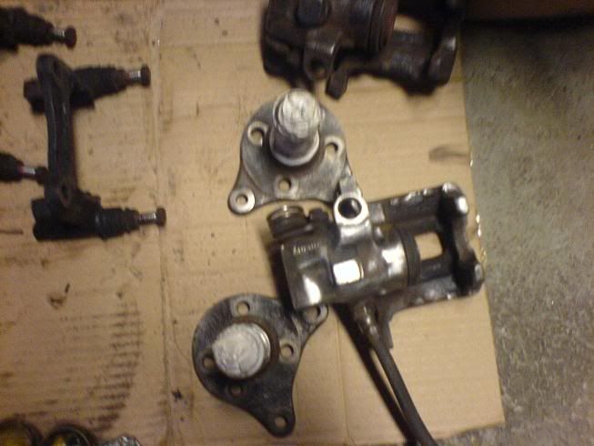

I dag var jeg på biltema og kjøpte sandblåser, punktsandblåser, håndbok og 25 liter sand, og så etterpå las jeg at det funka dårlig på punktsandblåsere, at aluminiumssilikat var tingen der, men får bli neste gang jeg er på biltema det:) Testa i alle fall begge to og var strålende fornøyd, bilder kommer når jeg har fått gjort ferdig bærebroene:)
vw golf 1 1.1 -83

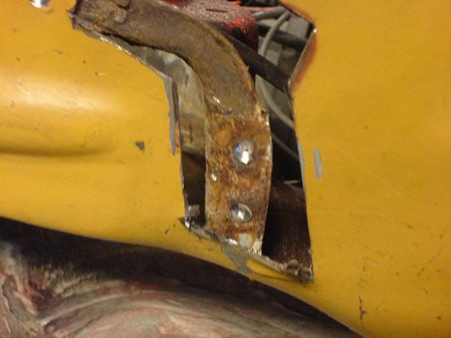

Da er det litt verre på venstre side, lurer på om jeg må skifte støtdempertårnet, tårnet er ikke rusta i seg selv, men er rust i sjøten mot innersjerm, er det vanskelig å skifte tårnet? er det vanskelig å få det nye på rett plass? bør jeg lage noen stag slik jeg vet hvordan det stod kansje?

har blitt litt lite skriving her i det siste, men det går framover, har konstantert at støtdempertårnet bør skiftest ut, kappa litt for å se hvordan det såg ut:
så har jeg tatt rusten på gulvet som er under baksetet (over bensintank) men tok ikke bilde av det, så har jeg begynt å pusse på delene til skivebremser bak, ser bra ut det:)
vw golf 1 1.1 -83
