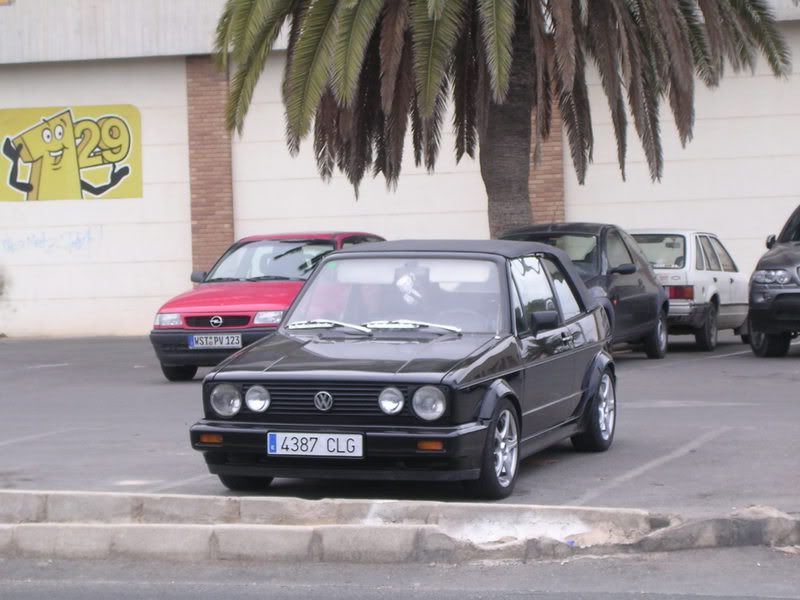

bilde av felgene ?
han se hvordan de ser ut på dubmodder, har ikke felgene, men var en som lurte på om jeg ville bytte noen helt plain 14" jeg har mot hans 4 tarantula felger med et punktert dekk, trenger ikke felgene selv, så da må jeg i alle fall se om de er interesse for å kjøpe de før jeg bytter:)
