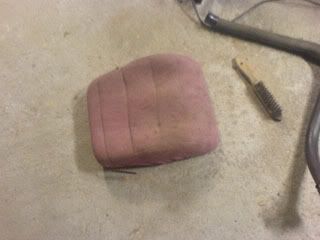

ble ikke så mye overtid i dag, så da ble det tid til litt golf:)
dette blikket er blikket til en som er klar for å kaste seg over golfen etter lang ventetid:p

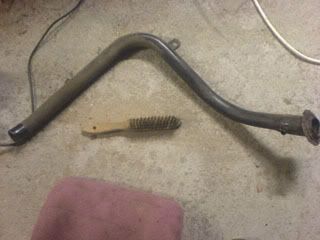

la meg på rygg under bilen å slipte rust under til jeg ble lei, starta da på bensinrøret for å få gjøre noe mer
må sitte godt, å passe på å ikke bli kald i baken:

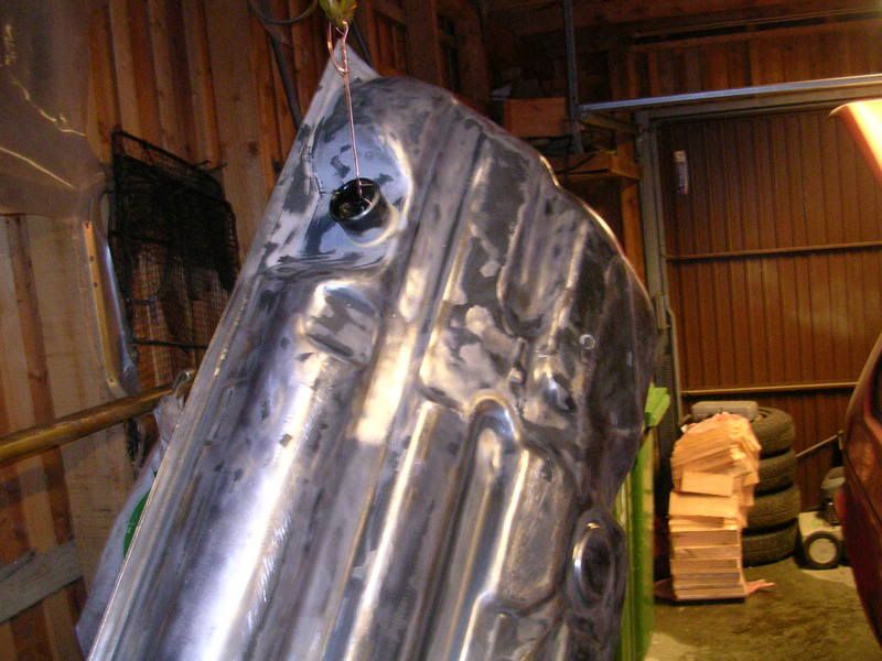

ferdig nedslipt og sandblåst:)

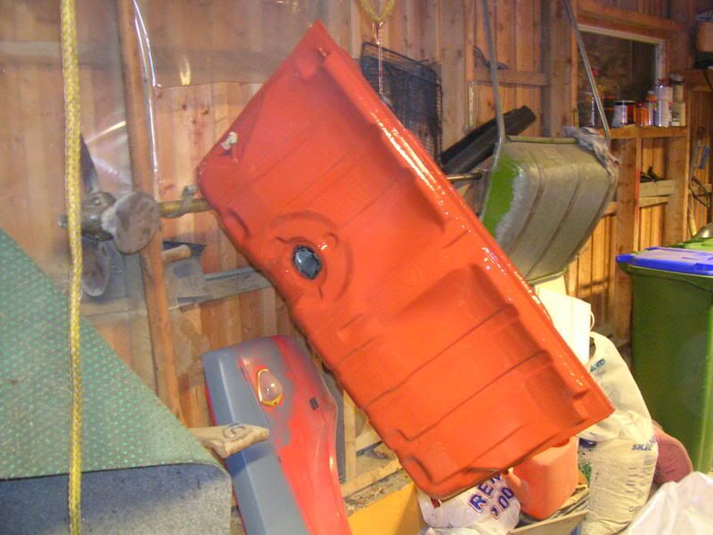

tok sin tid å velge ut fargen, men vart svært fornøgd med resultatet.. :p
vw golf 1 1.1 -83

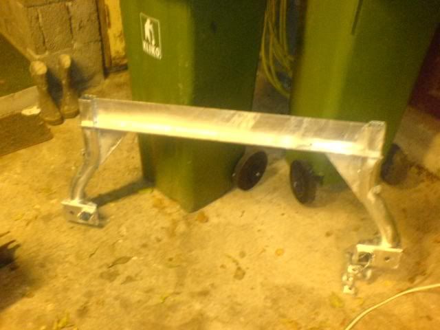

Har fått gjort litt nå, eller ordna litt, tok meg bakstilinfa og festebrakettene til foringene forran og bak ut på Ørsta Stål. Der fikk jeg vite at de kunne fa galvanisert dette iløpet av ei uke. I går når jeg kom fra jobb stod delene ferdig reinbrendt, syrebada og varmgalvanisert ved garasja mi og det hele kom på den nette summ av 600,- før rabatt (naborabatt) Og hele greia endte på kr 0 etter rabatten
